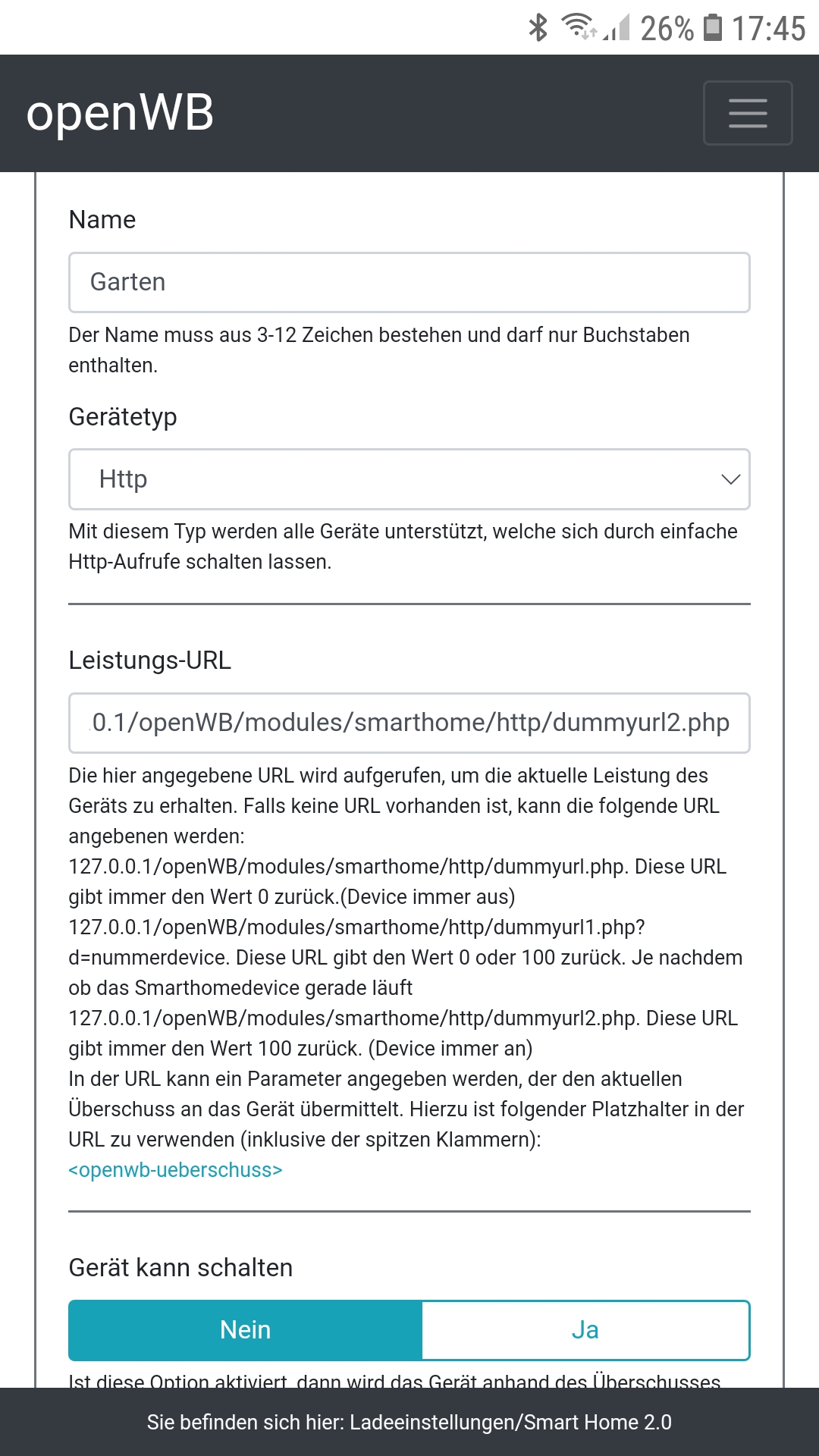

Für grün muss oben http gewählt werden und der Dummy mit Endung "2" einkopiert werden.

Danke schon mal für den Tip mit dem http-Gerätetyp. Dann wird zwar das Gerät grün angezeigt aber der gemessene Verbrauch wird dann ja mit einem statischen Wert überschrieben - das will ich ja auch nicht.
Gibt es keine andere Möglichkeit? Den echten Verbrauch habe ich ja...

Nee bei Seperater Leistungsmessung nimmt er den Verbrauch vom Sma Energy Meter
Re: SMA Energy Meter als Verbraucher
Nein, es wird nur "grün" erzeugt.
Die Messung ist ja weiter unten eingetragen" sep. Leistungsmessung für diese Gerät", bei mir ein SDM, bei Dir eben das SMA. Werte werden von dort geholt und angezeigt.
Edit: Mist! Oliver war schneller....
