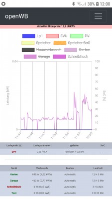

Genau das war meine Frage, ob ich daran erkennen kann (was ich vermute), ob der shelly ein WLAN- Problem hatte, da dieser nicht geschaltet, sondern nur gemessen werden soll. Die Schwellen stehen auf + und - 50.000W.
Entweder gab es ein Problem durch schlechte Verbindung oder weil der shelly spinnt.
Die letzte Variante scheint es zu sein bzw. zu werden, da ich letzte Woche schon 2 mit WLAN- Defekten aussortieren musste. Bei denen ging allerdings von jetzt auf gleich gar nix mehr, einer war sogar abgeschaltet...

Ich hab einen Shelly mit separater Messung über JSON laufen und bei mir wird dann witzigerweise wirklich nur der Zeitraum als Laufzeit angezeigt, in dem das Gerät auch wirklich läuft (also Strom verbraucht). Allerdings könnte die Info auch über darüber laufen, dass der Shelly an ist. Kommt in dem Fall ja aufs gleiche rausHSC hat geschrieben: Sa Sep 11, 2021 6:36 am Über den schönen Nebeneffekt, dass bei nur Messung über die angezeigte Laufzeit sozusagen eine Kontrollfunktion der (WLAN)- Verbindung entstünde, wäre ja von Vorteil und ein "neues Feature".

Na das meine ich ja.
Ich teste eben mit einem PlugS, der hier noch rumlag.
Stecke ich ihn ab, wird das Gerät rot und Laufzeit stoppt.
....ist doch eine schöne Kontrolle

Stimmt, aber nur für Geräte die 24 Stunden am Tag an sind, oder?
Wenn du den Shelly mit Zeitplan laufen lässt, dann schaltet er ja geplant ab, obwohl er noch da ist?
Re: Smarthome 2.0, Sammlung neuer Anforderungen und Ideen
Ich kann ihn ja mal auf Zeit programmieren und nach Start zwischendurch abziehen.....

....wenn die aktivierte Zeit noch läuft und das Gerät abgesteckt wird, also keine Verbindung mehr besteht, bleibt die Laufzeit stehen und er geht auf rot. Nach Anstecken zählt es wieder weiter.thesorrow101 hat geschrieben: Sa Sep 11, 2021 8:22 am Stimmt, aber nur für Geräte die 24 Stunden am Tag an sind, oder?
Zuletzt geändert von HSC am Sa Sep 11, 2021 12:36 pm, insgesamt 1-mal geändert.
Hallo Oliver,okaegi hat geschrieben: Sa Sep 11, 2021 5:50 am Also diese Zeit sollte reflektieren, wie lange die Einschaltbedingung erfüllt war. Egal ob hintendran ein Verbraucher läuft oder nicht.
es hat sich bestätigt, dass es bei mir Verbindungsabrüche sind, die zwischendurch zu Laufzeitstops führen. Wenn die Verbindung wieder steht, läuft die Laufzeit wieder weiter.
Obwohl der shelly (Schreibtisch) nicht abschaltet, kommt es zu folgender Aufzeichnung:
2021-09-11 12:01:20: (4) Test Einschaltverzögerung erreicht, bereits ein
2021-09-11 12:01:20: (4) Test Überschuss -767 größer Einschaltschwelle oder Immer an zeit erreicht -5000
2021-09-11 12:01:20: (4) Test Maximale Einschaltdauer nicht erreicht
2021-09-11 12:01:20: (4) Test Immer an nach definiert 13:00 aktuelle Zeit 12:01
2021-09-11 12:01:20: (3) Schreibtisch Einschaltverzögerung erreicht, bereits ein
2021-09-11 12:01:20: (3) Schreibtisch Überschuss -767 größer Einschaltschwelle oder Immer an zeit erreicht -50000
2021-09-11 12:01:20: (3) Schreibtisch Maximale Einschaltdauer nicht erreicht
2021-09-11 12:01:20: Total Watt nicht im Hausverbrauch: 0
2021-09-11 12:01:20: Total Watt nichtabschaltbarer smarthomedevices: 672
2021-09-11 12:01:20: Total Watt abschaltbarer smarthomedevices: 0
2021-09-11 12:01:20: (4) Test rel: 1 oncnt/onstandby/time: 56/0/8594 Status: 10 akt: 0 Z Hw: 0
2021-09-11 12:01:19: (3) Schreibtisch rel: 1 oncnt/onstandby/time: 5/0/11050 Status: 10 akt: 11 Z Hw: 0

2021-09-11 12:00:32: Total Watt abschaltbarer smarthomedevices: 0
2021-09-11 12:00:32: (4) Test rel: 1 oncnt/onstandby/time: 56/0/8546 Status: 10 akt: 0 Z Hw: 0
2021-09-11 12:00:31: (3) Schreibtisch rel: 0 oncnt/onstandby/time: 4/0/11041 Status: 10 akt: 12 Z Hw: 0
2021-09-11 12:00:30: (3) Leistungsmessung durch shelly
failed to connect to device on 192.168.178.71, setting all values to 0 Re: Smarthome 2.0, Sammlung neuer Anforderungen und Ideen
Da ich die meisten Geräte nur messtechnisch verarbeite, muss ich resultierend sagen, dass dies (für mich) ein sehr wichtiges Feature darstellt, da über die rückgemeldete Auswertung in der Laufzeitanzeige indirekt auch die (WLAN-) Verbindung zum Gerät visuell und auch im SH2.0- Log überwacht wird.
Dafür auch wieder:
Nachdem ich den Shelly aus seinem Versteck hinter dem Schreibtisch befreit habe, läuft auch die Verbindung seit über 1 h wieder stabil.
Ich finde auch, dass Shelly schnellstmöglich nachbessern muss, indem sie einen "1em" nur zur Messung auf den Markt werfen.
Dafür auch wieder:
