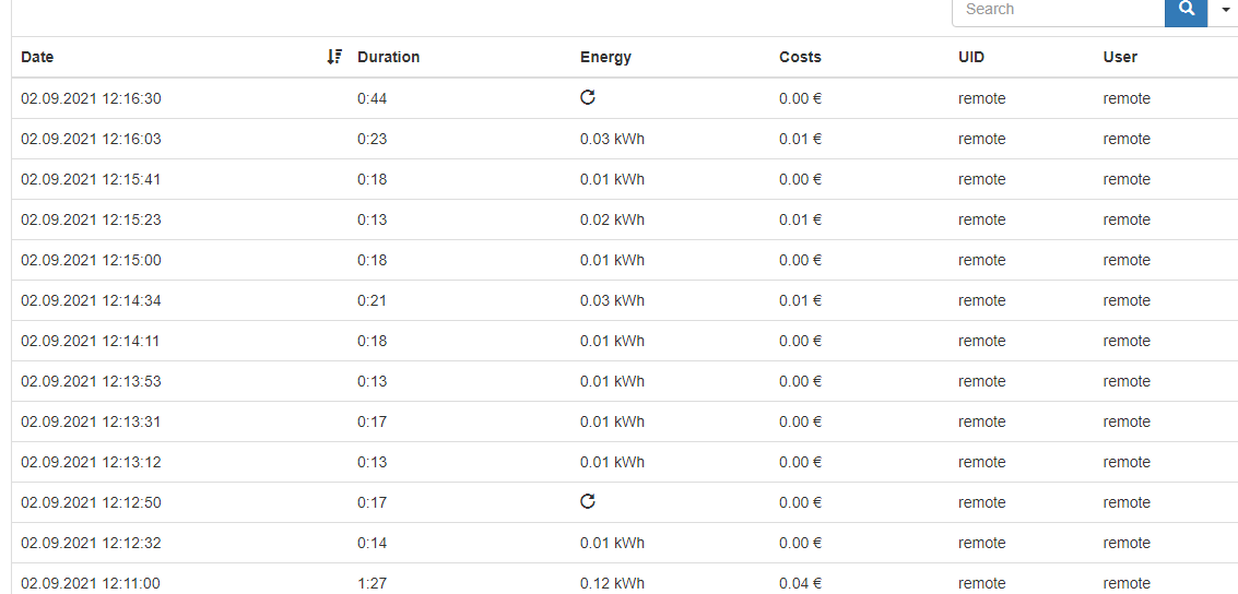

Hier das log der evse
12:11 PV laden gestartet
12:12 gestoppt
12:12 - 12:16 up and down

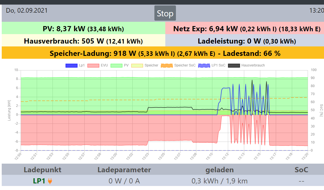

hier das log von owb
2021-09-02 13:17:31: LP1, Ladung gestoppt (LV0)
2021-09-02 13:16:26: Alle Ladepunkte, Lademodus Stop. Stoppe Ladung (LV0)
2021-09-02 13:15:56: Alle Ladepunkte, Lademodus Stop. Stoppe Ladung (LV0)
2021-09-02 13:15:36: Alle Ladepunkte, Lademodus Stop. Stoppe Ladung (LV0)
2021-09-02 13:15:16: Alle Ladepunkte, Lademodus Stop. Stoppe Ladung (LV0)
2021-09-02 13:14:55: Alle Ladepunkte, Lademodus Stop. Stoppe Ladung (LV0)
2021-09-02 13:14:25: Alle Ladepunkte, Lademodus Stop. Stoppe Ladung (LV0)
2021-09-02 13:14:05: Alle Ladepunkte, Lademodus Stop. Stoppe Ladung (LV0)
2021-09-02 13:13:46: Alle Ladepunkte, Lademodus Stop. Stoppe Ladung (LV0)
2021-09-02 13:13:25: Alle Ladepunkte, Lademodus Stop. Stoppe Ladung (LV0)
2021-09-02 13:13:06: Alle Ladepunkte, Lademodus Stop. Stoppe Ladung (LV0)
2021-09-02 13:12:46: Alle Ladepunkte, Lademodus Stop. Stoppe Ladung (LV0)
2021-09-02 13:12:26: Alle Ladepunkte, Lademodus Stop. Stoppe Ladung (LV0)
2021-09-02 13:12:25: LP1, Lademodus Stop. Stoppe Ladung (LV0)
2021-09-02 13:12:15: alle Ladepunkte, Lademodus NurPV. Ladung geändert auf 14 Ampere (LV0)
2021-09-02 13:12:05: alle Ladepunkte, Lademodus NurPV. Ladung geändert auf 14 Ampere (LV0)
2021-09-02 13:11:55: alle Ladepunkte, Lademodus NurPV. Ladung geändert auf 14 Ampere (LV0)
2021-09-02 13:11:45: alle Ladepunkte, Lademodus NurPV. Ladung geändert auf 14 Ampere (LV0)
2021-09-02 13:11:35: alle Ladepunkte, Lademodus NurPV. Ladung geändert auf 14 Ampere (LV0)
2021-09-02 13:11:25: alle Ladepunkte, Lademodus NurPV. Ladung geändert auf 14 Ampere (LV0)
2021-09-02 13:11:21: LP1, Ladung gestartet. (LV0)
2021-09-02 13:11:15: alle Ladepunkte, Lademodus NurPV. Ladung geändert auf 7 Ampere (LV0)
2021-09-02 13:10:55: alle Ladepunkte, Lademodus NurPV. Ladung gestartet mit 6 Ampere (LV0)
2021-09-02 13:04:36: LP1, Lademodus Stop. Stoppe Ladung (LV0)

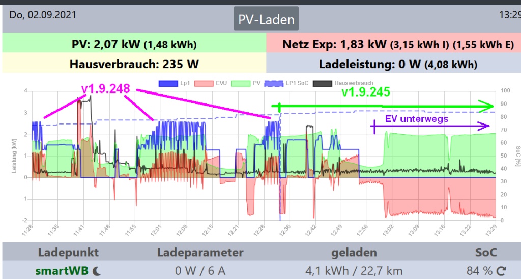

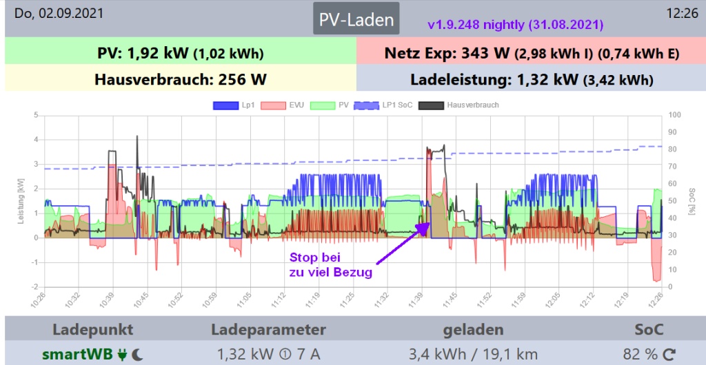

Stop hat bei mir auch in der 1.9.248 geklappt.
Das Aufschwingen ist aber mit der beta 245 (grüner Abschnitt) verschwunden:
Beim Aufschwingen habe ich auch die stark wechselnden oWB-Sollstromstärkevorgaben gesehen. Irgendetwas passt da nicht.
Ich bin mit dem Support in Klärung.

Der Stop Befehl scheint das Problem zu sein...
Mit meinem SPS Programmierer Verständnis sieht es so aus:
owb schickt stop an swb
- keine Rückmeldung bzw. Stop nicht lang genug um swb zu stoppen - swb startet wieder
- owb stoppt erneut - - keine Rückmeldung bzw. Stop nicht lang genug um swb zu stoppen - swb startet wieder
etc.
owb schickt so lange stop bis irgendwann auch stop kommt (mal 10x mal 14x mal 20x, etc.)
irgendwann kommt Rückmeldung gestoppt und dann ist alles ruhig.
Diue 0 bzw. 16A im Register 1000 müssen aber von der owb kommen.
