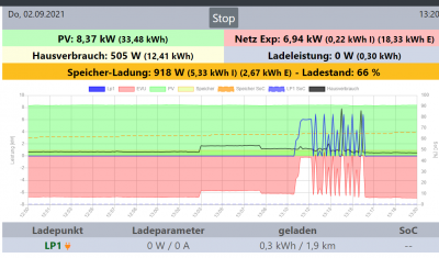

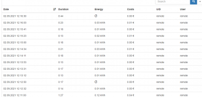

Kein Unterschied beim stoppen
Hab gesehen owb und evse haben 1h zeitunterschied...
Hier das log der evse
12:11 PV laden gestartet
12:12 gestoppt
12:12 - 12:16 up and down
hier das log von owb
2021-09-02 13:17:31: LP1, Ladung gestoppt (LV0)
2021-09-02 13:16:26: Alle Ladepunkte, Lademodus Stop. Stoppe Ladung (LV0)
2021-09-02 13:15:56: Alle Ladepunkte, Lademodus Stop. Stoppe Ladung (LV0)
2021-09-02 13:15:36: Alle Ladepunkte, Lademodus Stop. Stoppe Ladung (LV0)
2021-09-02 13:15:16: Alle Ladepunkte, Lademodus Stop. Stoppe Ladung (LV0)
2021-09-02 13:14:55: Alle Ladepunkte, Lademodus Stop. Stoppe Ladung (LV0)
2021-09-02 13:14:25: Alle Ladepunkte, Lademodus Stop. Stoppe Ladung (LV0)
2021-09-02 13:14:05: Alle Ladepunkte, Lademodus Stop. Stoppe Ladung (LV0)
2021-09-02 13:13:46: Alle Ladepunkte, Lademodus Stop. Stoppe Ladung (LV0)
2021-09-02 13:13:25: Alle Ladepunkte, Lademodus Stop. Stoppe Ladung (LV0)
2021-09-02 13:13:06: Alle Ladepunkte, Lademodus Stop. Stoppe Ladung (LV0)
2021-09-02 13:12:46: Alle Ladepunkte, Lademodus Stop. Stoppe Ladung (LV0)
2021-09-02 13:12:26: Alle Ladepunkte, Lademodus Stop. Stoppe Ladung (LV0)
2021-09-02 13:12:25: LP1, Lademodus Stop. Stoppe Ladung (LV0)
2021-09-02 13:12:15: alle Ladepunkte, Lademodus NurPV. Ladung geändert auf 14 Ampere (LV0)
2021-09-02 13:12:05: alle Ladepunkte, Lademodus NurPV. Ladung geändert auf 14 Ampere (LV0)
2021-09-02 13:11:55: alle Ladepunkte, Lademodus NurPV. Ladung geändert auf 14 Ampere (LV0)
2021-09-02 13:11:45: alle Ladepunkte, Lademodus NurPV. Ladung geändert auf 14 Ampere (LV0)
2021-09-02 13:11:35: alle Ladepunkte, Lademodus NurPV. Ladung geändert auf 14 Ampere (LV0)
2021-09-02 13:11:25: alle Ladepunkte, Lademodus NurPV. Ladung geändert auf 14 Ampere (LV0)
2021-09-02 13:11:21: LP1, Ladung gestartet. (LV0)
2021-09-02 13:11:15: alle Ladepunkte, Lademodus NurPV. Ladung geändert auf 7 Ampere (LV0)
2021-09-02 13:10:55: alle Ladepunkte, Lademodus NurPV. Ladung gestartet mit 6 Ampere (LV0)
2021-09-02 13:04:36: LP1, Lademodus Stop. Stoppe Ladung (LV0)

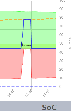

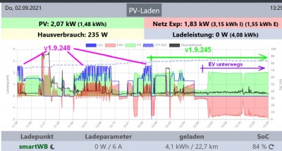

Stop hat bei mir auch in der 1.9.248 geklappt.
Das Aufschwingen ist aber mit der beta 245 (grüner Abschnitt) verschwunden:
Beim Aufschwingen habe ich auch die stark wechselnden oWB-Sollstromstärkevorgaben gesehen. Irgendetwas passt da nicht.
