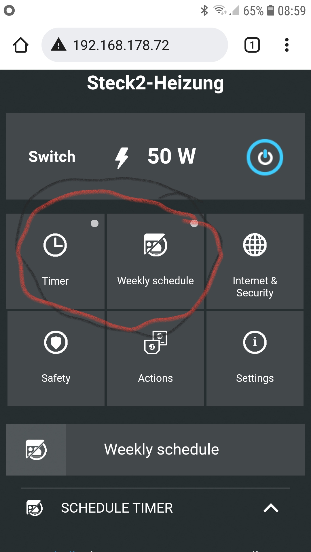

Schau bitte mal über die IP in den shelly, ob dort Zeiten aktiv sind.

Leider keine Zeitschaltung hinterlegt - alles im Urzustand.HSC hat geschrieben: Mi Dez 22, 2021 7:58 am Schau bitte mal über die IP in den shelly, ob dort Zeiten aktiv sind. VG

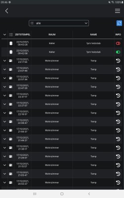

Der immer an vor und immer an nach sollten den Shelly zwingen das er immer vor 6 und nach 22 läuft.
Kannst du mal auf dem Handy / Android Tablet die app Shelly runterladen ?
Hier hat es ein integriertes logging in der cloud.
Dann sehen wir was abgeht. Ich habe mal manuel meinen Heizstab an / ausgetellt.
P.S.
Sollte es auch für iphone geben.
P.S.
): viewtopic.php?f=14&t=5923

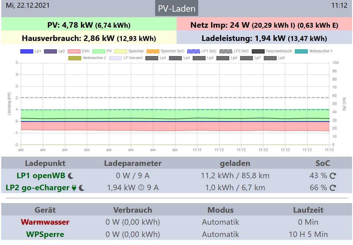

also die Shelly-App hab ich bisher versucht zu vermeiden, auch laufen die Shellys bei mir nicht in der Cloud.
Aber jetzt mal unabhängig von dem Abschalten in der Nacht.... irgendwie scheint die Regelung nicht das zu machen, was sie soll.
Aufgabe war ja: WP sperren, wenn das Auto lädt, um max. verfügbaren Sonnenstrom in den Akku zu bekommen.
Das klappt gerade leider auch nicht. WP läuft und Auto lädt deshalb nur mit 9A, obwohl 4,78kW vom Dach kommen (den Graphen bitte ignorieren, der hat sich nicht mehr aktualisiert, in der openWB-Cloud):

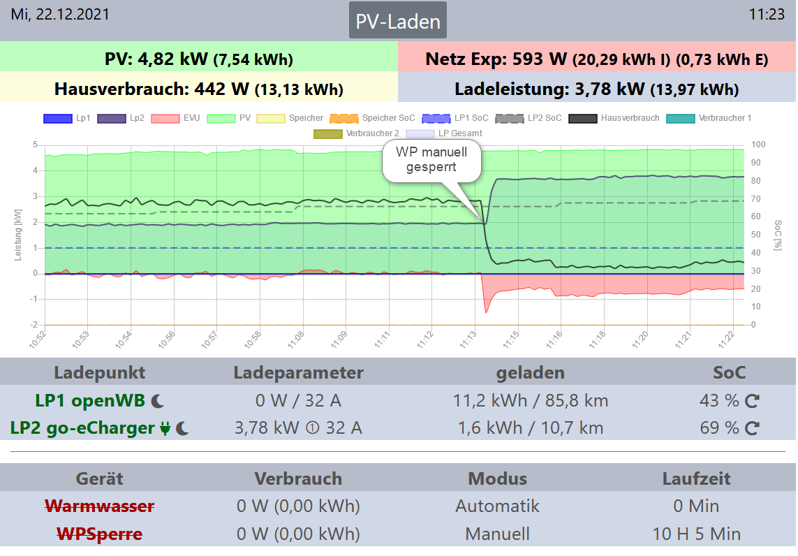

Erst nach dem Umschalten auf Manuell und händischem Sperren der WP geht die Ladeleistung auf max. mögliche 16A hoch: Somit klappt eine eigentlich einfache Funktion "Bei Autoladen ausschalten / reduzieren" grundsätzlich nicht.

Es findet um 11:00 gar kein Bezug statt während wp läuft und das Auto lädt ?

Moment hat sich überschnitten:
Die Wp läuft und es hat Pv Überschuss und die Ladung startet.
Da gar kein Bezug da ist wird auch Ausschaltschwelle vom Shelly nicht berührt.
Er müsste nun diesen Wp Zyklus noch fertig machen und dann würde der Pv Überschusw ins Auto gehen.
Wie lange geht bei dir ein Wp Zyklus ?
