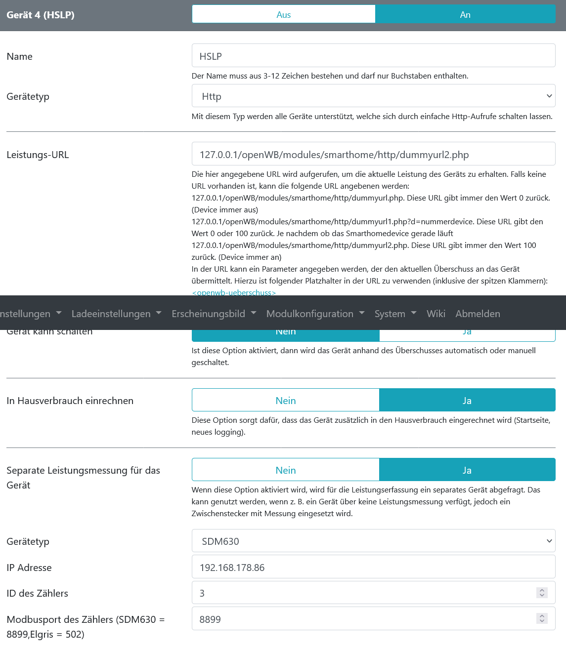

Sehr gut!
Bitte mal als 1. Gerät einrichten:
oben http wählen und einfügen:
127.0.0.1/openWB/modules/smarthome/http/dummyurl2.php
Unten "sep. Leistungsmessung" aktivieren und SDM 630 wählen, bitte 192.168.193.15 und ID 115 eintragen, wie hier:
Dann unter Status unten SmartHome aufklappen und die Daten posten...

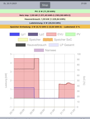

Re: PV auslesen Modbus Adapter SDM72
...und bitte noch den Screen von Startseite:
Unter dem Graph taucht dieses Gerät nun auf, diese Ansicht möchte ich auch bitte...
