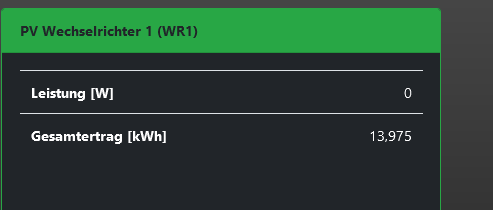

das Fronius Modul in PV1 mit beiden WR funktioniert jetzt wieder.
Es ist nur die Gesamtsumme beider WR noch nicht ganz richtig. Mir ist aber nicht klar aus welchen Werten sich der Tagesertrag zusammensetzt.

WR1

WR2
Screenshot 2022-01-19 164958.png (4.56 KiB) 2827 mal betrachtet
Trotzdem vielen Dank fürs fixen.
SG
Christian

mempfh hat geschrieben: Mi Jan 19, 2022 3:51 pmMir ist aber nicht klar aus welchen Werten sich der Tagesertrag zusammensetzt.
Aus der Differenz vom ersten Wert des Gesamtzählers des Tages und dem aktuellen Wert. Wenn du gerade erst geupdatet hast kann es sein, dass du erst morgen eine richtige Anzeige bekommst, weil du erst morgen einen neuen "ersten Wert des Tages" hast.
Re: Rückmeldungen Nightly 1.9.251
Verfasst: Mi Jan 19, 2022 4:26 pm
von mempfh
yankee hat geschrieben: Mi Jan 19, 2022 4:04 pm
Nein das Update war gestern schon. Der WR mit der JSON Abfrage passt. Aber egal welche Werte ich addiere, es passt nicht zur angezeigten Summe.
Ich schau mal was morgen kommt.
