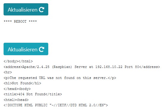

Eine Frage zum SoC-Menü, isch habe mal ein wenig durchgeklickt und mir ist im Status unter openWB/web/status/status.php -> EV SoC Log folgendes aufgefallen:
Ich meine das hatte mal anders ausgesehen - d.h. dass dort auch der SoC steht.
1.9.245
Beiträge: 4147
Has thanked: 14 times
Been thanked: 123 times
Re: Fehler beim Laden - Ladevorgang wird nicht beendet - Bug/Fehler
Ist ein bekannter Darstellungsfehler. Der untere Teil ist das Log für den nur Ladepunkt Modus. Im SoC Log kommt je nach Debuglevel mehr oder weniger an Infos rein.
