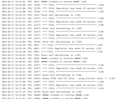

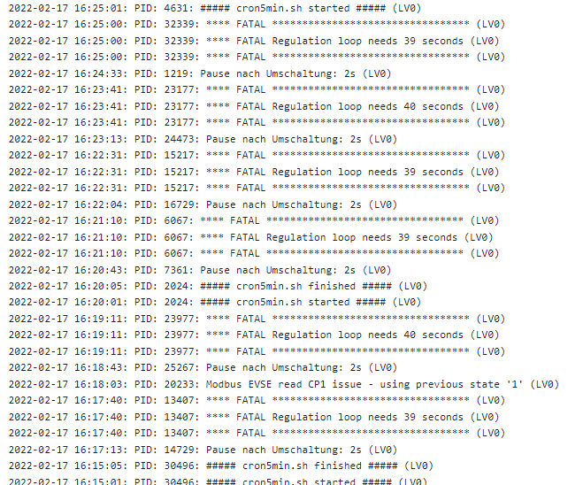

Was hat das für einen Sinn? Dadurch braucht die Regelung bei einer Umschaltung mindestens 100s!Kitmgue hat geschrieben: Do Feb 17, 2022 7:21 am 2022-02-17 08:08:35: PID: 14726: Pause nach Umschaltung: 50s (LV0)
Rückmeldungen Beta 1.9.254
- Beiträge: 4360
- Has thanked: 28 times
- Been thanked: 202 times
Re: Rückmeldungen Beta 1.9.254
Kitmgue
- Beiträge: 178
- Registriert: Di Mär 09, 2021 1:58 pm
- Has thanked: 6 times
- Been thanked: 2 times
Habe ich von https://github.com/snaptec/openWB/wiki/ ... -allgemein für PSA-Fahrzeuge genommen.
Wenn das Quatsch ist, kann ich es wieder auf die 2sek Standard setzen.

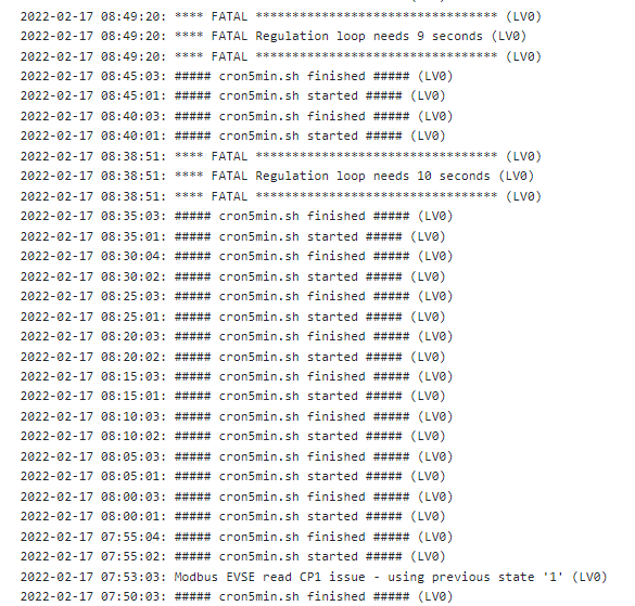

JB_Sullivan
- Beiträge: 254
- Registriert: Mi Okt 07, 2020 6:34 pm
- Been thanked: 1 time
Bei mir leider nicht - habe auch die letzte Nightly drauf. Zwischendurch war mal für 3-4 Stunden gar nichts und dann ging es wieder los. Fahrzeug war keins angesteckt. Nur eine SmartHome 2.0 Steckdose.
Von 16:35 - 20:50 Uhr gabs nicht eine Meldung. Seit dem poppen sie wieder im 30 Minuten Rhythmus auf. Jetzt aber als 9 - 10 Sekunden Loop.
