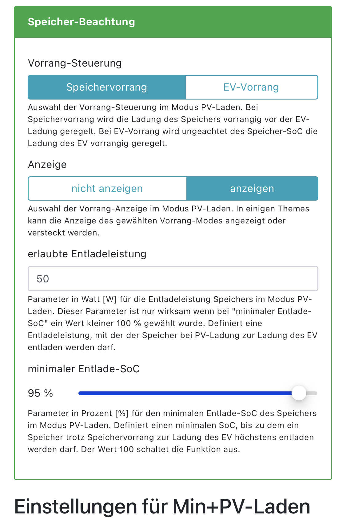

Die „erlaubte Entladeleistung“ wird im Modus „EV-Vorrang“ ausgeblendet. Der dort eingetragene Wert ist aber trotzdem aktiv!
Entweder darf das Feld nicht berücksichtigt werden, wenn es ausgeblendet ist oder es darf nicht ausgeblendet werden. Alternativ werden vorhandene Werte gelöscht beim Ausblenden, so dass sie nicht mehr wirksam sind.
Ohne den Tipp von @HSC hätte ich nie eine ausgeblendete Einstellung als Ursache meiner Probleme vermutet. Da kommt man als User niemals allein drauf. HSC ist der Meinung, dass das kein Bug ist. Für mich ist das unter dem Gesichtspunkt Usability auf jeden Fall ein Bug.

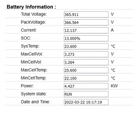

Re: Rückmeldungen Beta 1.9.257 (RC1)
sorry für die reichlich späte Rückmeldung.... viel zu tun.
Demnach scheint die Rückgabe der Seite für OWB tatsächlich nur volle KW auszugeben. Allerdings gibt die BYD-Seite, wenn ich sie manuell im Browser öffne den korrekten KW-Wert (hier z.B. 4.427) aus..
Das kuriose ist aber, dass das bei der 1.9.244 noch funktioniert hat. Dahin zurückgehen kann ich aber nicht, weil wir eine Zoe haben und deren SOC dann nicht mehr aktualisiert werden kann.
Die Frage wäre also, was sich von der 1.9.244 bis jetzt im BYD Modul geändert hat.
@LutzB: Ich hatte die Problematik mit den EIN und AUSgangsleistungen nur noch mit aufgeführt, da das primär beschriebene Problem nur zu max 999W Fehlanziege führen kann. Da ich ja beschrieben habe, dass zum Zeitpunkt der Aufnahme des Screenshots ja ein "Fehlbetrag" von ca. 1430 W herrschte, wollte ich für die offensichtliche weitere Differenz eine Erklärung anbieten.
Vielen Dank und Liebe Grüße
Danke für das erweiterte Logging. Wenn ich es richtig sehe, dann fragt das Script die Batterieseite ab und wertet diese aus.LenaK hat geschrieben: Mo Mär 14, 2022 4:02 pm
Ich habe in der Nightly das Logging für den Byd-Speicher auf den aktuellen Stand gebracht, sodass die Antwort vom Speicher in Level 2 mitgeloggt wird. Ein Logauszug damit wäre hilfreich.
curl: try 'curl --help' or 'curl --manual' for more information
curl: no URL specified!
- Beiträge: 4360
- Has thanked: 28 times
- Been thanked: 202 times
Das alte Bash-Skript hat zwei unterschiedliche URLs aufgerufen. Das ist wohl bei der Portierung übersehen worden.
Kannst Du bitte mal den kompletten HTML Code dieser URL posten oder per PN senden, falls dort sensible Daten drin stehen:
http://$bydhvip/asp/Home.asp

habe heute auf die Nightly geupdated, soweit alles io. Mir ist nur aufgefallen, dass ich meine Werte im SmartHome2.0 nicht abspeichern kann (unter Google Chrome). Ich klicke zwar "speichern" aber, der Button wird dann auch danach deaktiviert aber es passiert nichts mehr, speichert die werte auch nicht.
Im Windows Edge funktioniert alles (also Speichern, dann Homescreen neu laden), ist das generell so, oder stimmt was bei meinem Chrome nicht?
Placebo2210
- Beiträge: 184
- Registriert: So Feb 20, 2022 9:09 pm
- Been thanked: 1 time
Nein, keine Fehlermeldung. Es kommt nach dem Drücken des "Speichern" buttons einfach garnix, es ist wie eingefroren.
Wenn ich das gleiche im Edge mache, läd es danach die Startseite mit dem aktuellen log.
- Es speichert die Werte (Startzeiten im SmartHome 2.0) unter Chrome auch nicht ab, nur unter Edge hat geklappt
