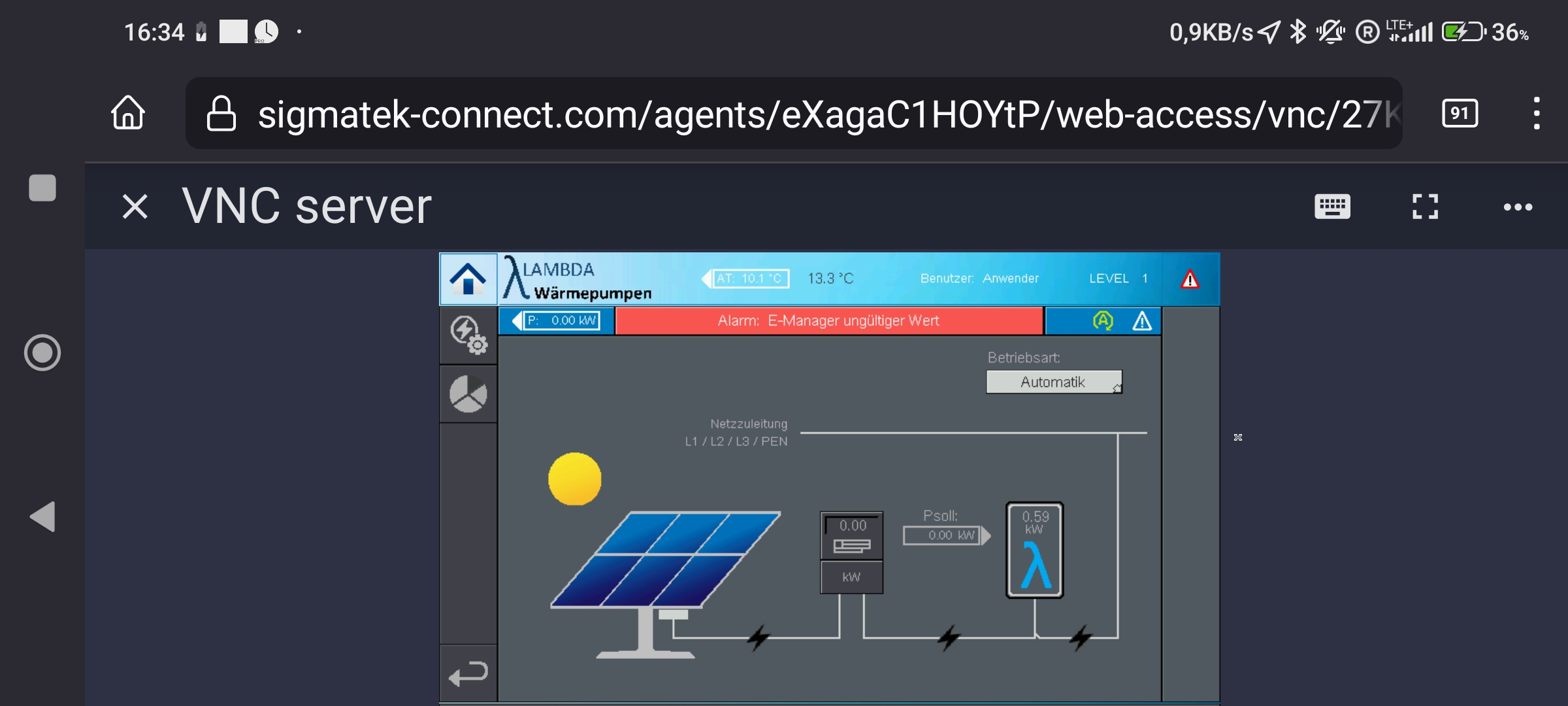

Der Fehler "WV Alarm-Nr. 00506: E-Manager ungültiger Wert" kommt deshalb wenn kein Überschuss vorhanden ist wird der Wert 0 nur einmal übertragen.
Wenn der Wert 0 zyklisch wie der Überschusswert alle 30sec übertragen wird, sollte die Fehlermeldung weg sein.
Die Lambda WP sendet diesen Fehler immer, wenn länger kein Wert an Modbus Register 102 gesendet wird.

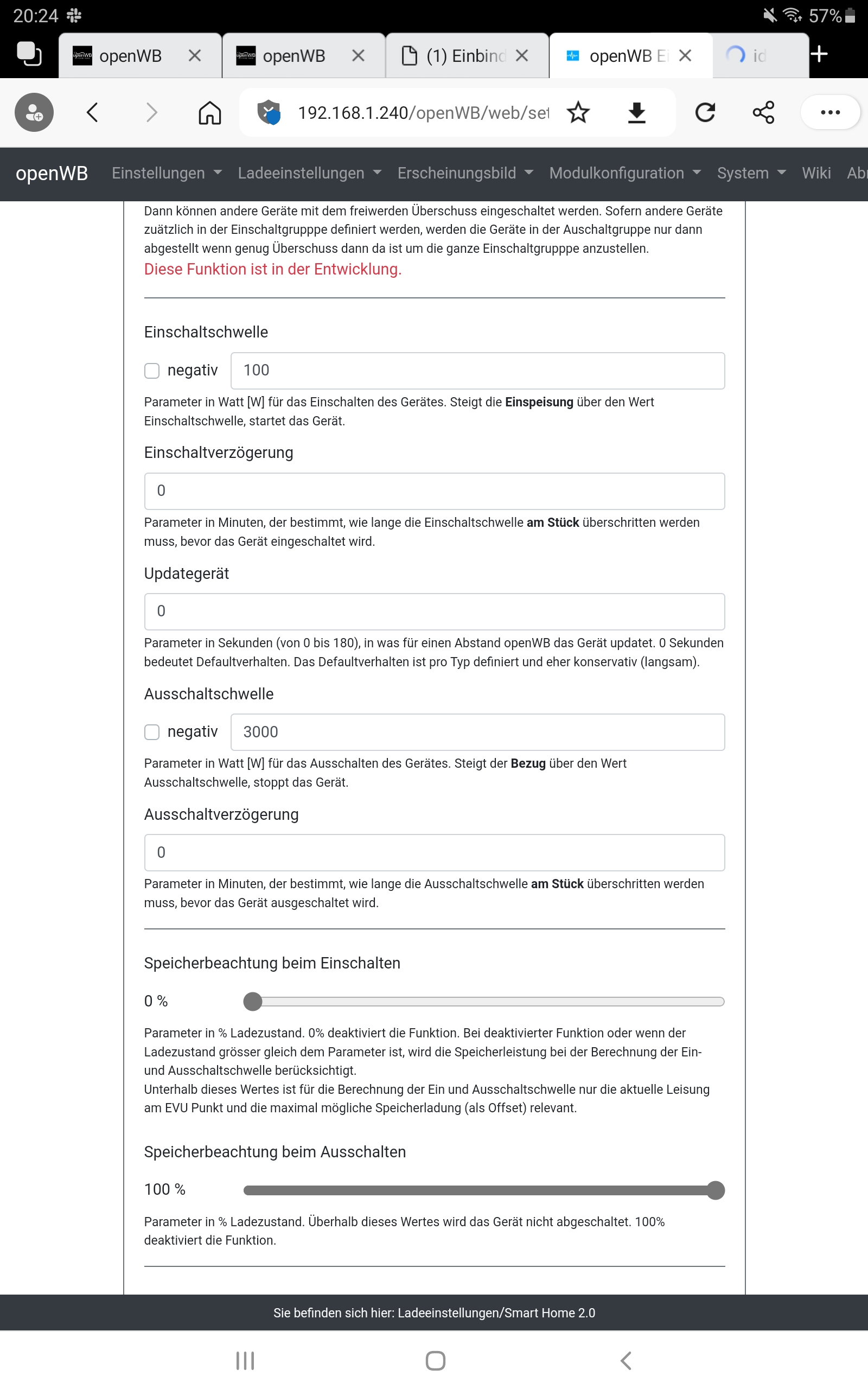

Also in openwb ist es so implementiert:
In dem moment wo die Einschaltbedingung durchlaufen ist, wird alle 25 Sekunden der Überschuss Übertragen. Du kannst mal die Einschaltbedingung so setzten , dass immer Überschuss übertragen wird:
Einschaltschwelle - 10000
Ausschaltschwelle 20000
Passieren sollte nichts (wenn du das richtige Vorzeichen gewählt hast), da die Wp bein Evu Bezug nichts in pv modus geht. Dann sollte zumindest die Fehletmeldung verschwinden.
Wenn die Eindchaötbedingung nicht durchlaufen ist, wird nichts übertragen.

Ich finde nicht die Einstellung die Du in Deinem Beitrag geschrieben hast:
Bitte kannst Du einen Screenshot des Einstellungsmenü schicken !

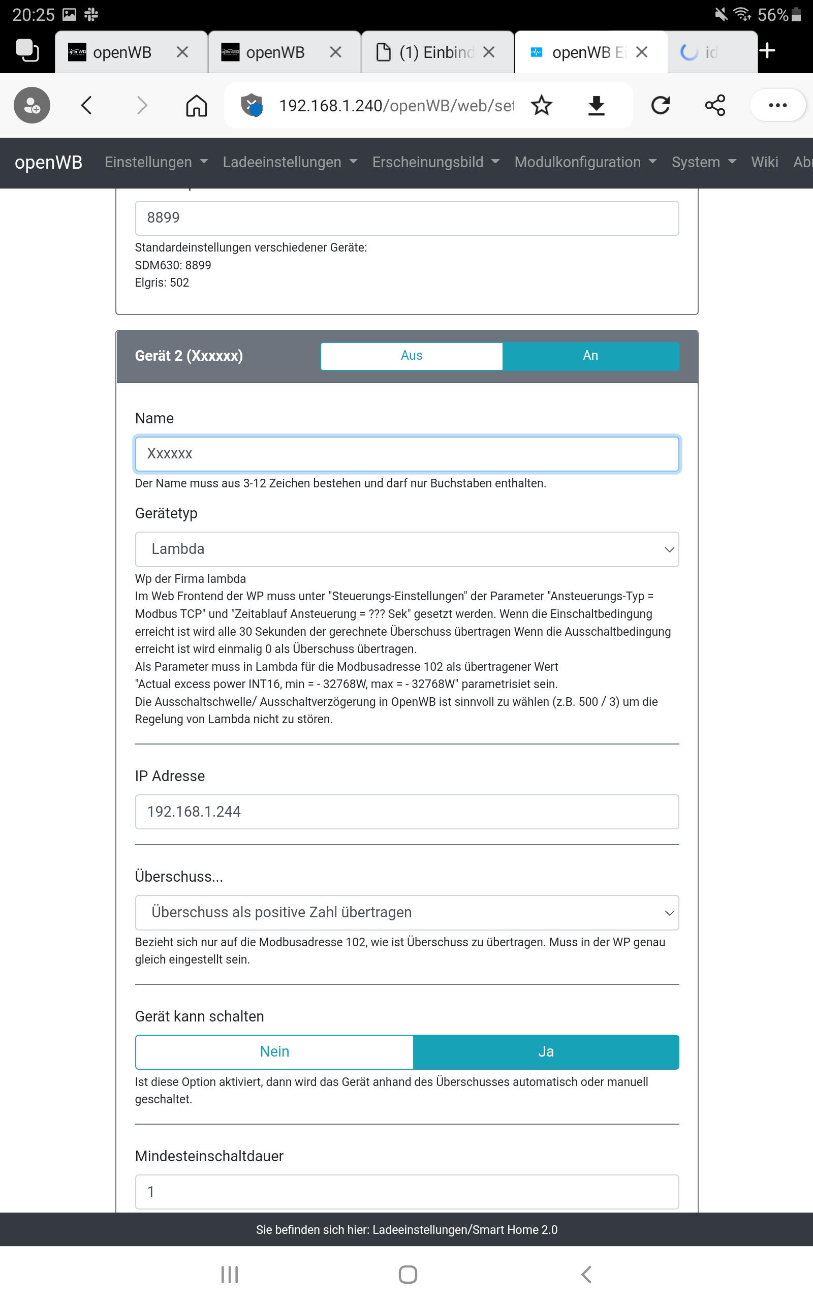

Sorry habe das Menü Gerät kann schalten auf JA gefunden!
Einschaltschwelle auf "negativ" "10000"
Ausschaltschwelle auf "20000"
gestellt!
Leider noch immer die Fehlermeldung
Scheint mit negativwerten nicht zurecht zu kommen
gestellt!
- Beiträge: 2450
- Been thanked: 33 times
Re: Einbindung Lambda Wärmepumpe
Hallo zusammen:
Unter Einstellung Typ Lamba wählen
Dann kann in dem nächsten Menupunkt das Vorzeichen vom Überschuss gewählt werden. Die Ein und Ausschaltschwelöe kannst du weiter unten definieren. Wenn deine Modbuwdefinition vom 102 Stimmt, müsste er auch mit nehativen Werten klarkommen.
