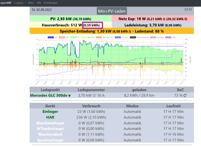

Re: Rückmeldungen Nightly 1.9.272

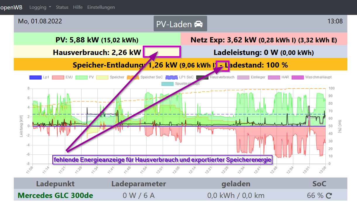

Hallo Zusammen!
Habe nach dem zwischenzeitlichen Rückschwenk auf die stable vorgestern wieder auf die aktuelle nightly
openWB Version: 1.9.272 (2022-07-29 12:29:30 +0200 [7eb0ec42] )
geschwenkt.
Die angezeigten Leistungswerte werden korrekt angezeigt.

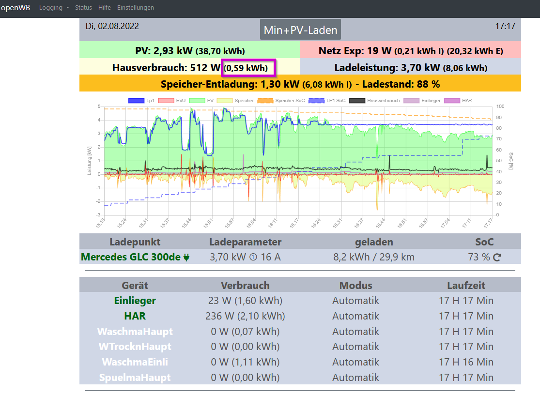

Leider gibt es wieder Probleme mit der Energieanzeige:
- beim Speicher wird die imp. Energie angezeigt, aber die exportierte Energie fehlt komplett
- beim Hausverbrauch erscheint zunächst gar keine Energieanzeige, während des Tages gibt es dann einen Wert, der aber zu niedrig und deshalb unplausibel ist.
Zum Tageswechsel fehlt die Anzeige dann wieder komplett, um dann irgendwann im Laufe des Tage wieder, aber zu kleinem Wert, zu erscheinen.
Nachfolgend ein paar Screenshots und das debug log hierzu.
PS:
die Smarthomeverbraucher sind so eingerichtet,dass sie zum Hausverbrauch hinzugerechnet werden sollen.
Diese Fehler treten in der stable nicht auf
Ergänzung:
Habe gerade entdeckt: Der Energie-Hausverbrauch wird zu vorhin jetzt kleiner angezeigt !! Wie kann das denn sein? und nun verschwunden!!?
geschwenkt.
PS:
Ergänzung:

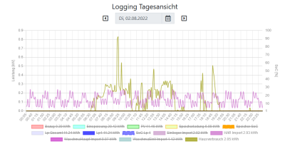

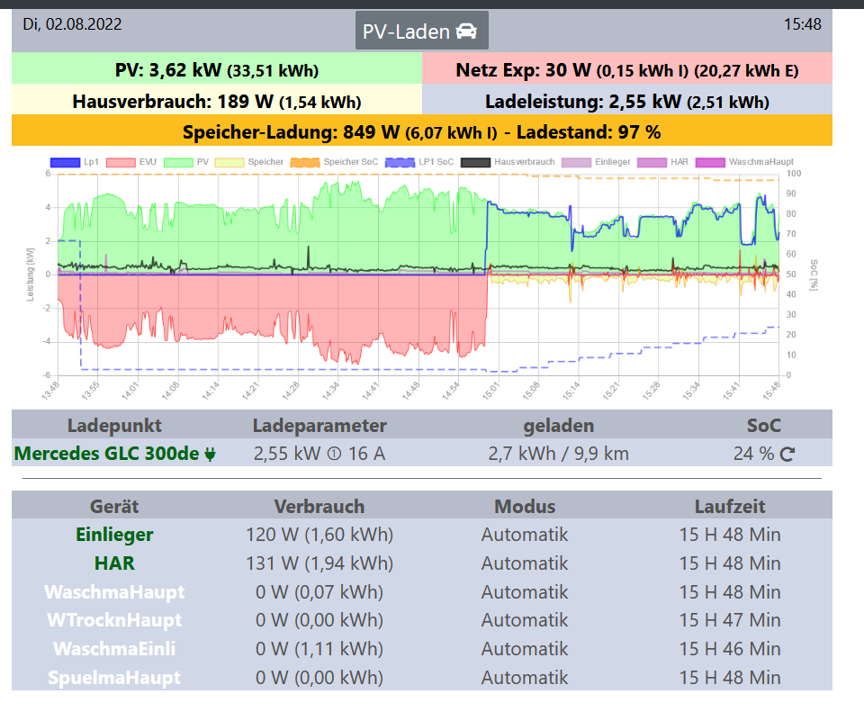

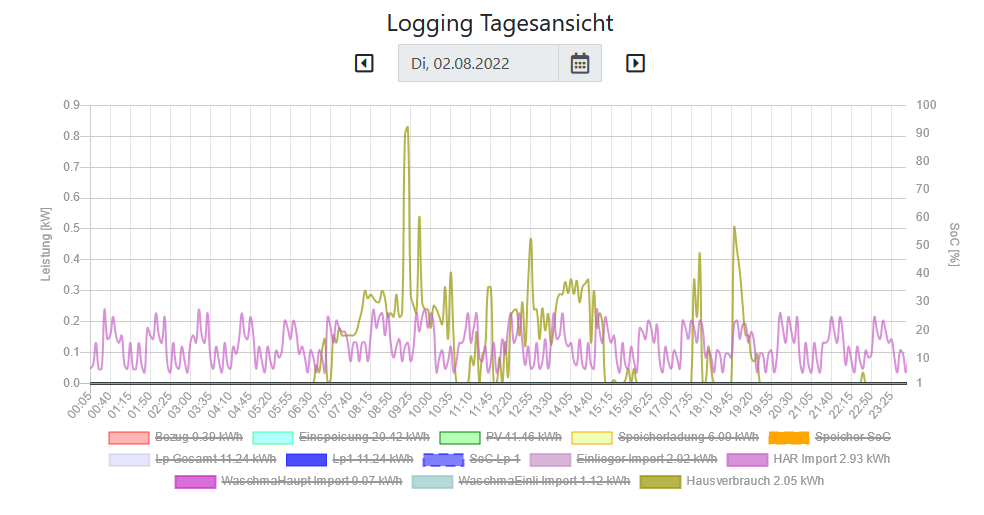

Hier als Ergänzung zu oben:

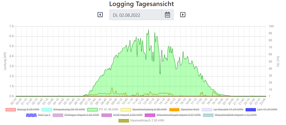

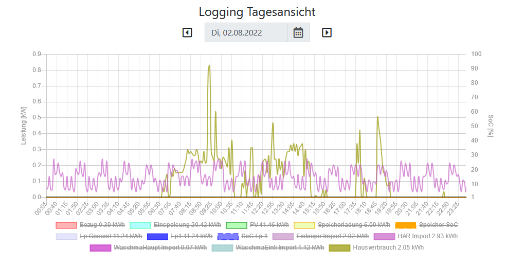

Daten vom Debug Mode 2 Interessant auch der Tagesgraph, hier fehlt die Leistung des Hausverbrauchs über einen weiten Bereich

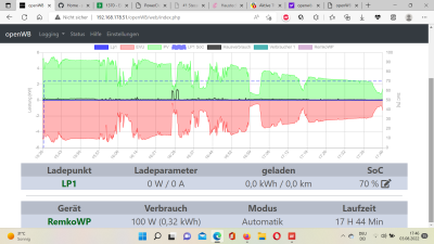

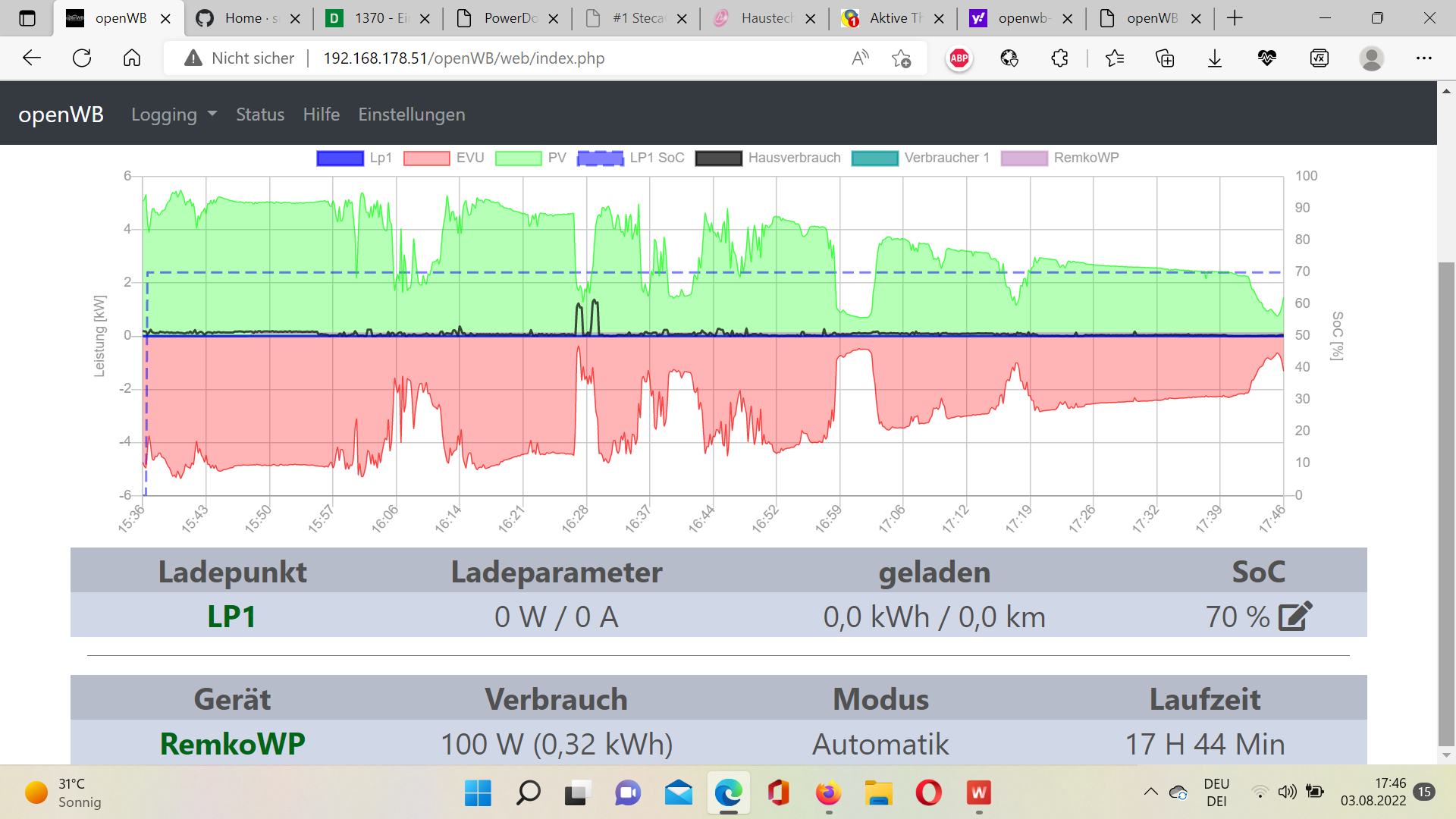

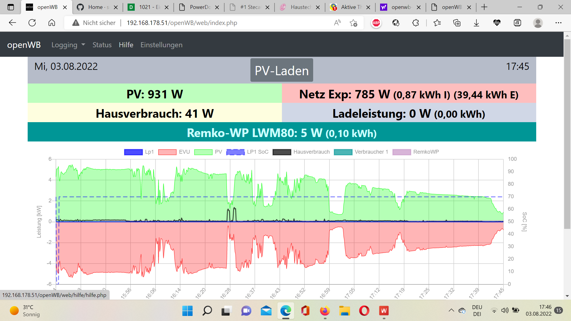

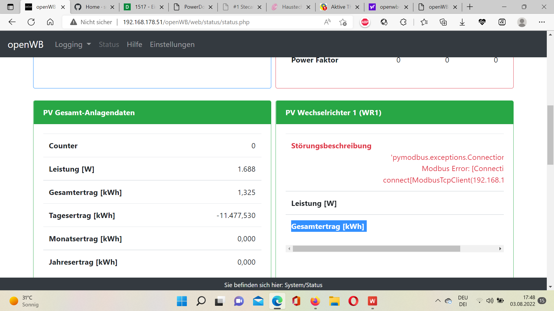

Hallo Forumsteam!OPENWB 2.0 mi Discovergy-Kontakt und OWB-PV-Set mit Zähler SDM630 Zähler sowie SDM120 für WPumpe
Entschuldigt bitte, daß ich diesen Thread kapere; aber ich habe das gleiche Problem, nachdem mein altes Nigtly nicht mehr spurte. Dieses stamme aus Sept. 2021 und lud sporadisch immer mit 11 kw, obwohl viel weniger PV-Leistung anlag. Ich habe zunächst auf das Stably 271 upgedatet und hatte danach keine Ausgabe mehr auf dem Standart-Display der kummulierten PV-Erzeugung und Hausverbrauch. Nachdem ich dann auf Nightly 272 gewechselt hatte, blieben diese Fehler bestehen. In der Statusmeldung gab es über dies einen Fehlerhinweis auf die Modbus-Verbindungen der PV-Zähler.
Nach Lesen dieses Threads sah ich dann, daß auch andere Nutzer dieses Problem hatten und habe inzwischen noch einmal auf die aktuelle Vers Stable 271 gedatet. Leider werden immer noch nicht die kumm. Werte PV & Hausverbrauch ausgegeben. Nach endgültigem Update auf das akt. Nichtly 272 wiederum die gleichen Fehler sowie die Modbus-Fehlerhinweise im Statusbericht. Ich habe sodann festgestellt, daß beim Update im PV-Zähler2 der Eintrag SDM630 Zähler auf Lovato geändert war.
Außerdem war der Modbusport des SDM120 in dir des SDM630 geändert. Nach der Korrektur waren die Modbus-Fehler im Status verschwunden bis auf einen:
Hat Jemand noch eine Erklärung, warum dieser Hinweis auf den Modbus erscheint bzw die kummulieten Werte für PV & Hausverbrauch immer noch nicht escheinen? Danke für Eure Bemühungen im voraus.

Es scheint einen Zusammenhang von der PV Leistung und der Berechnung der Leistung und Energie des Hausverbrauchs zu geben.Ihaglc hat geschrieben: Mi Aug 03, 2022 12:15 pm Hier als Ergänzung zu oben:
Debug level 2.txt
1. Vermutung aus den angezeigten Werten des Tagesgraphen:
Solange PV erzeugt wird, wird die Leistung des Hausverbrauchs aufgezeichnet. Ist keine PV Leistung mehr vorhanden, wird auch keine Leistung mehr des Hausverbrauchs angezeigt. Für die Energie des Hausverbrauchs gilt: solange PV Leistung erzeugt wird, wird ab diesem Zeitpunkt die Haus-Energie ( wie? ) berechnet. Fehlt die PV Leistung,wird die bis dahin erzeugte Hausverbrauchs Energie ( mit welchem Wert? ) langsam bis auf 0 reduziert und ist dann nicht mehr im Theme-Übersichtsbild zu sehen.
Die abgegebene Speicherenergie wird im Tagesgraphen gar nicht angezeigt und kann daher wohl auch nicht in der Theme-Übersichtsbild angezeigt werden, da nicht vorhanden!? Hier scheint einiges im Argen
Könnt Ihr Euch das Alles bitte mal ansehen?
ergänzte 2.Vermutung
Der Ladestrom und Entladestrom des Speichers spielen fälschlicher Weise in der Berechnung von Leistung und Energie des Hausverbrauchs in der Anzeige des Theme Übersichtsbild eine Rolle

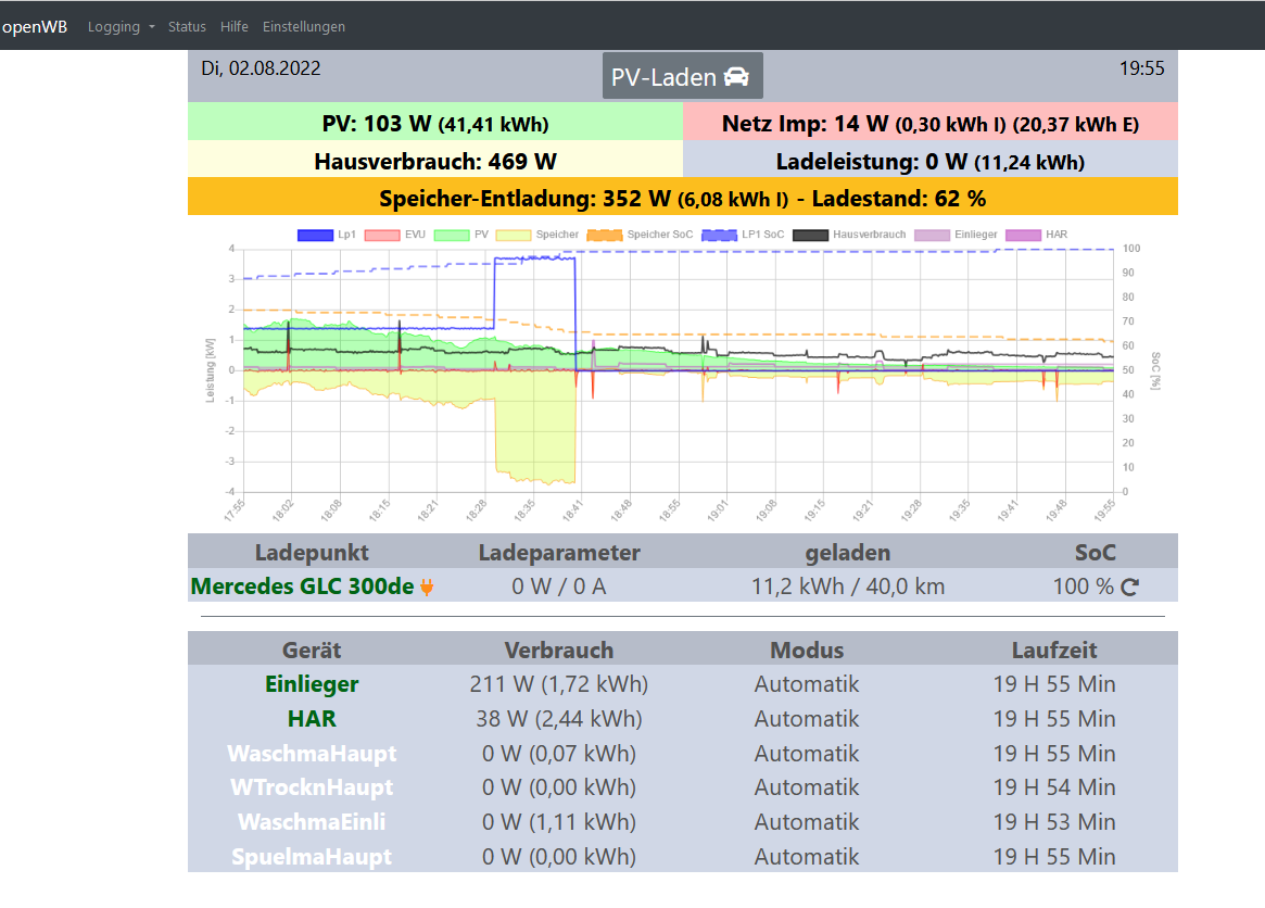

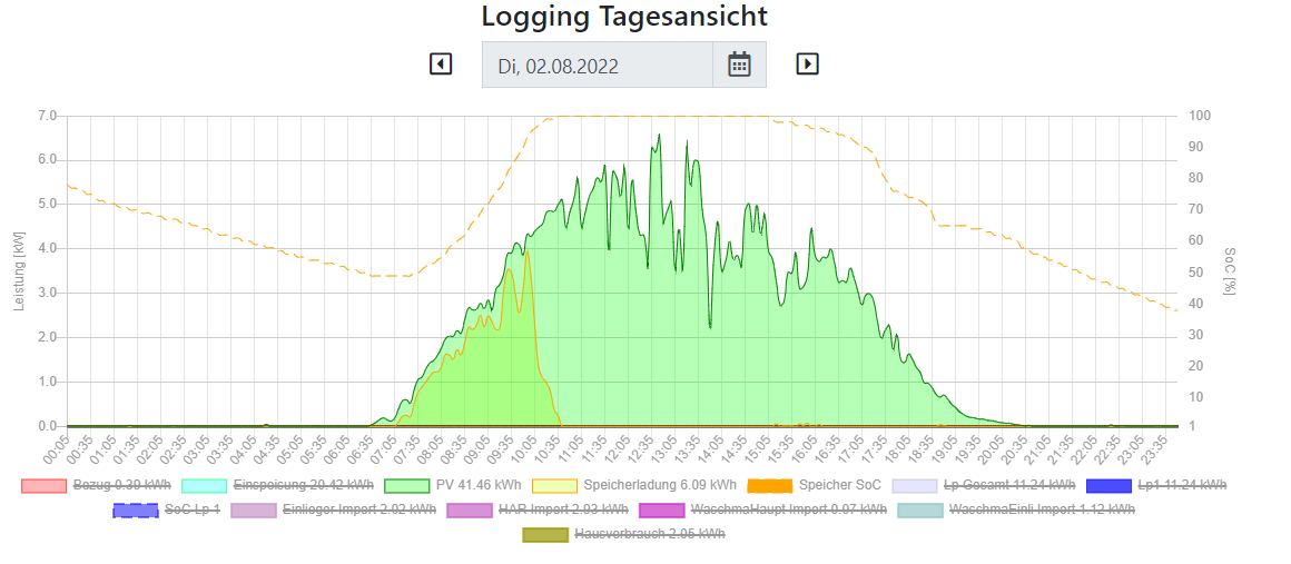

Und nochmal zwei Auszüge in Gegenüberstellung von OpenWB und Sunny Portal, einmal in der Entladephase und einmal der Ladephase. Es sieht so aus als würde die Ladeleistung der Batterie auf die PV-Leistung und den Hausverbrauch aufgeschlagen werden.JPRider hat geschrieben: Mi Aug 03, 2022 3:31 pmHallo Lena,LenaK hat geschrieben: Mo Jul 18, 2022 7:37 amDas von Dir beschriebene Verhalten zeigte sich auch bei dem SunnyBoy Smart Energy, mit dem ich das Modul getestet habe. Bei aktivierter Hybrid-Option wird die Speicherleistung(neg bei Entladung, pos bei Ladung) von der negativen WR-Leistung subtrahiert. Damit sollten die Werte auch während der Ladung passen.JPRider hat geschrieben: Fr Jul 15, 2022 4:24 pm
Konnte jetzt testen! Mit deaktivierter Hybrid-Option gehen jetzt beim Entladen des Speichers die PV und Hausverbrauchswerte hoch, während beim Laden die beiden Werte runter gehen. Speicherwerte sind in Ordnung (SOC als auch Be/Entladeleistung). Insofern gibt es mit deaktivierter Hybrid-Option jetzt zwei Baustellen, Be- und Entladephase.
Kannst Du bitte bei aktivierter Hybrid-Option einen Auszug aus dem Debuglog mit Mode 2 posten, wenn der Speicher lädt? Und welcher Wert lt SMA-Portal für Pv und Speicher erwartet wird?
sorry für die späte Rückmeldung, war bis grad im Urlaub.
Im Anhang habe ich Dir noch einmal einen Auszug als simultane Gegenüberstellung von OpenWB und Sunny Portal sowie einen Debuglog im Mode 2 von besagten Zeitraum der Batterieladung gemacht. Ich hoffe es hilft bei der Lösungsfindung.
Gruss Frank
OpenWB_Auszug_2022_08_03_07_46.pdf
OpenWB_Debuglog_Mode_2_2022_08_03.txt
Wie gesagt, beim Entladen und wenn die Batterie voll ist passen die Momentanwerte. Die Tageswerte passen dann natürlich durch die falschen Werte während der Ladephase nicht.
Hybridoption ist aktiviert!
