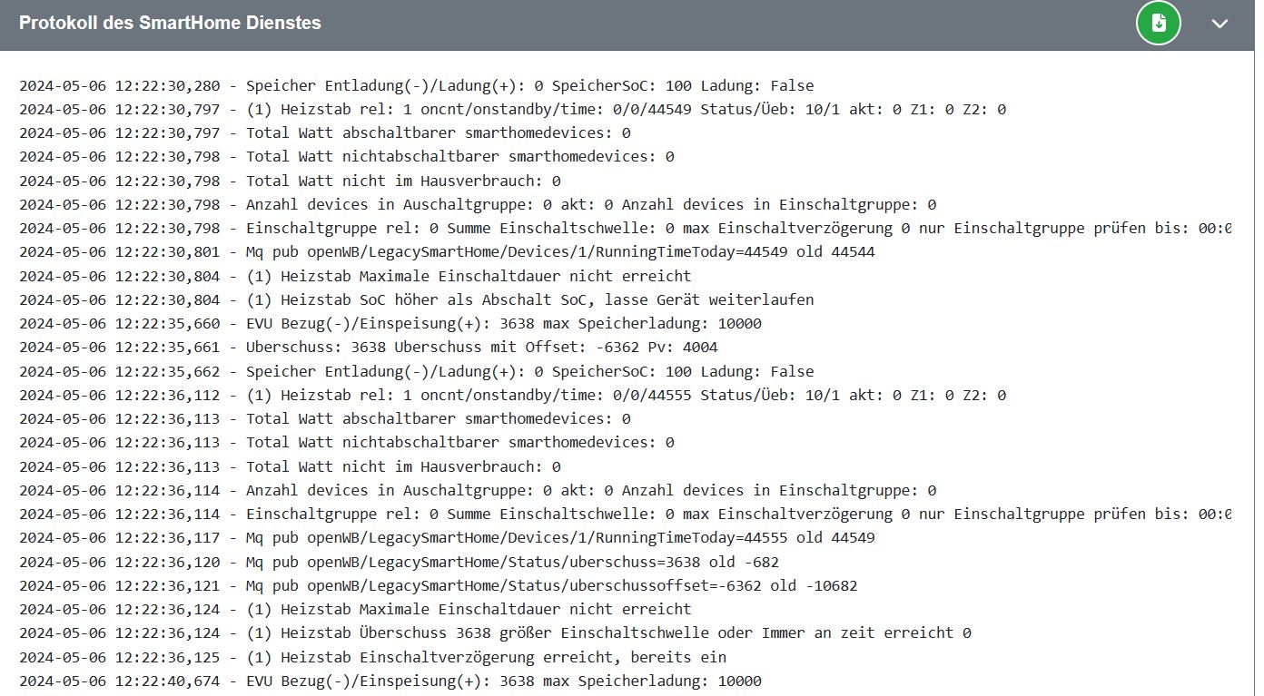

wir versuchen gerade einen Heizstab mit einem 0-10V Überschusssignal aus der OpenWb anzusteuern.
Umgesetzt haben wir das ganze mit einem PE11-RS485 Konverter und einem DA02 Wandler.
Leider bekommen wir immer nur 4V am Ausgang des Wandlers an.
Ist das Problem bekannt? Bzw. muss man noch irgendwelche Einstellungen ändern?
Im Anhang ist der Log.
Vielen Dank für die Antworten im Voraus.
