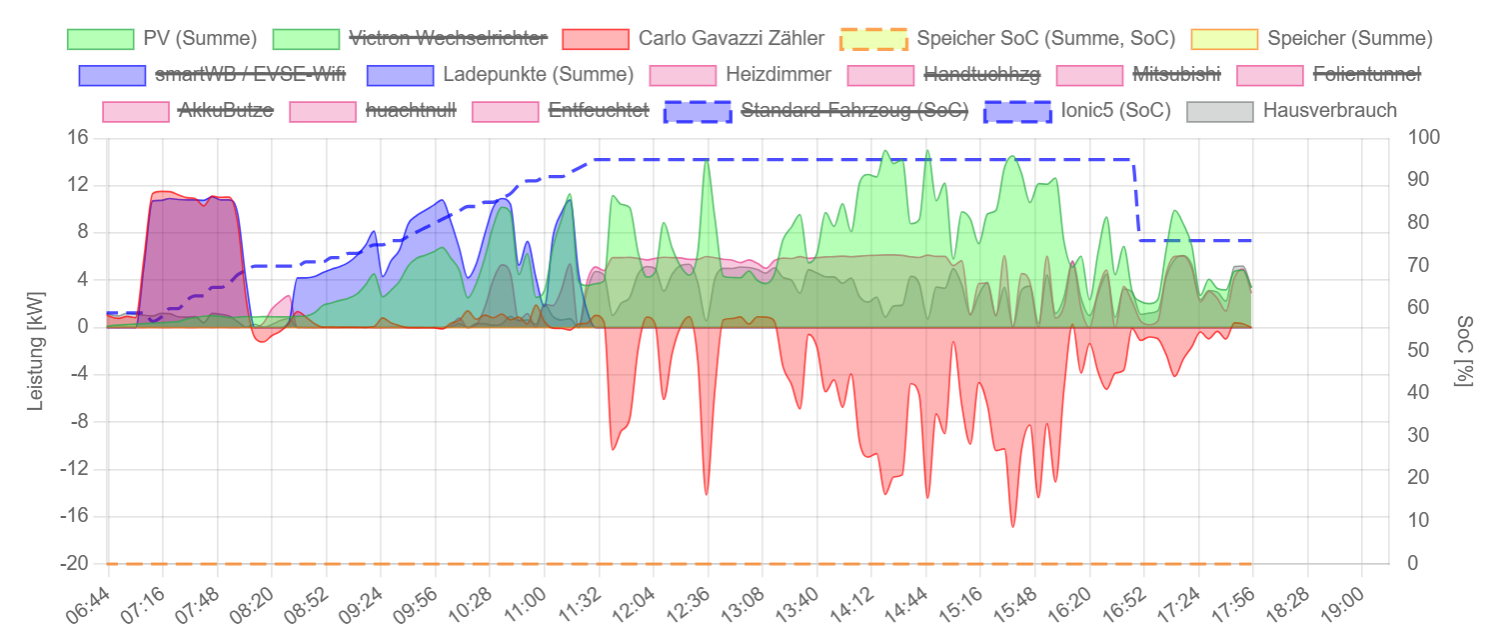

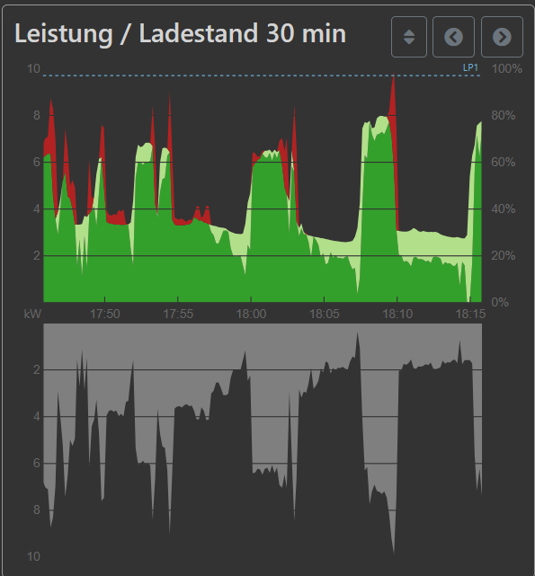

Ich habe mir das Regelverhalten nun einige Zeit anschauen können. Man kann sagen das es durchaus gut funktioniert. Es könnte aber ein wenig schneller sein, außerdem wird es nicht immer geschafft sauber auf 0 zu regeln. Sowohl wenn ich von Bezug komme als auch aus Richtung Einspeisung.
Wird dieses smarthome, das Niveau der 1.9er Version( Theme colors ) irgendwann wieder erreichen. Ich meine damit, das die einzelnen Geräte in separaten Farben wieder angezeigt werden. Sowohl in Trending als auch in der aufsummierten Energieanzeige. Es ist ungemein hilfreich bei Fehlersuchen und zum Erkennen von Störungen. (z.B. defekte Membran bei einem Hauswasserwerk, defekter Betriebskondensator bei einem Kompressor)

Stell mal den parameter updatesec auf 3 ein.
Dann findet die regelung schneller statt. Bei 0 verwendet er das Defauktverhalen und das sind m.e. 30 Selunden.
