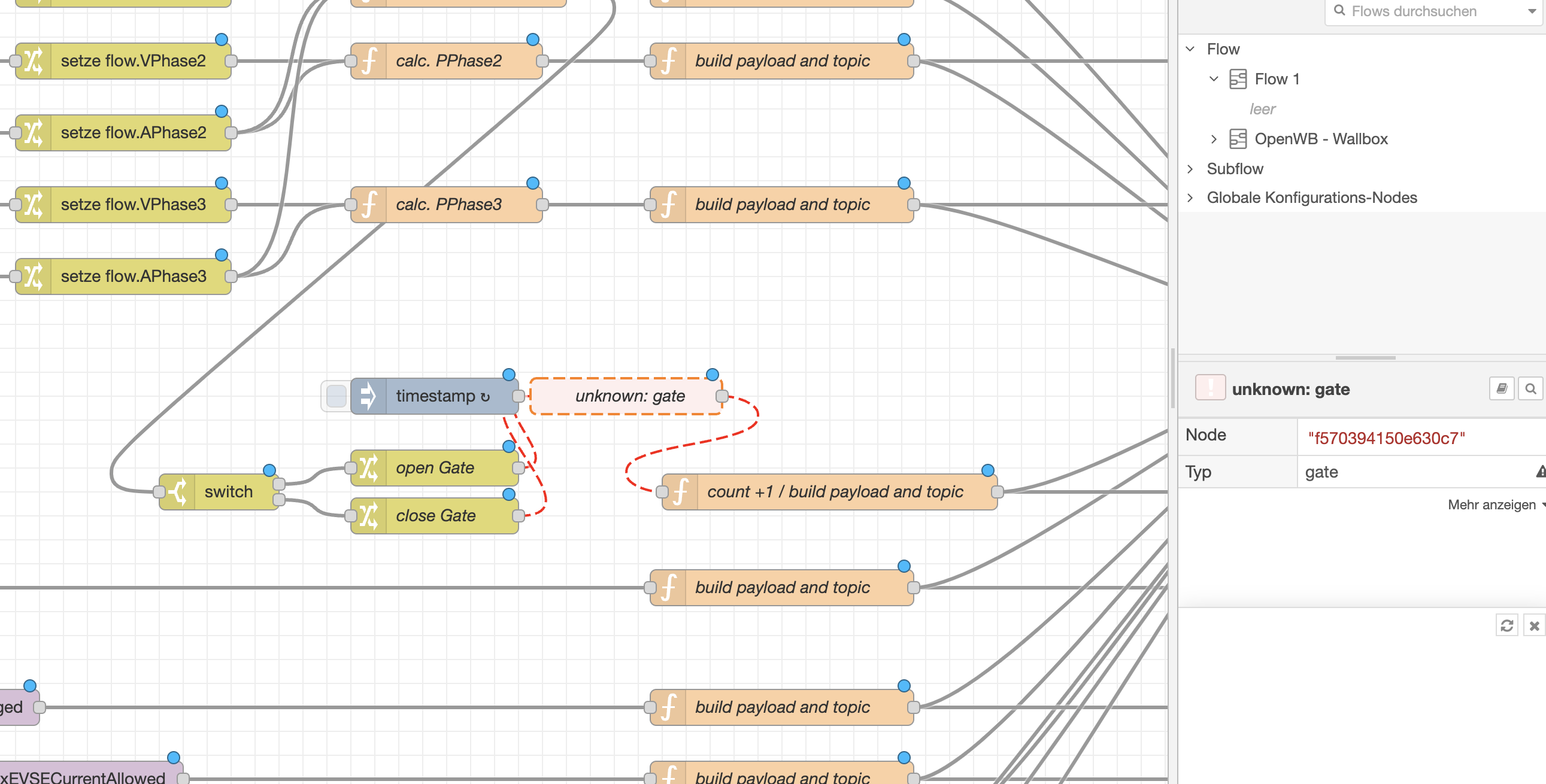

Leider habe ich mit NodeRed noch keine Erfahrung - insofern meine Fragen.
Ich habe nun den Flow über Import in NodeRed geladen - dabei aber eine Fehlermeldung bekommen:
Nicht erkannten Geräte-Typ importiert
Gate
Vor dem Import habe ich lediglich die IP-Adresse der OpenWB (Zeile 1879) sowie den Namen des Flows (label in Zeile 5) angepasst.
Wenn ich mir den Flow ansehe - dann sehe ich diesen Fehler auch
Mache ich was falsch?
Und noch eine Frage eines (noch) unwissenden: Wie aktiviere ich den Flow?

Diese Meldung bekomme ich auch. Welchen Node muss man da installieren?

Es muss node-red-contrib-simple-gate über die Palette installiert werden. Das geht auch problemlos wenn der Flow schon installiert ist.
Der Flow ist automatisch aktiv sobald er übernommen wurde (der rote Button oben rechts)
