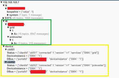

hab das Ding mal wieder angeworfen für dich, so sieht es aus:
gelb ist die Initialisierung, grün sind die live Werte.
bei dir fehlt irgendwie die Hälfte bei der Initialiserung (DBus).
Scheint als laufe die Grundinstallation vom https://github.com/freakent/dbus-mqtt-devices nicht.

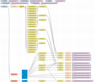

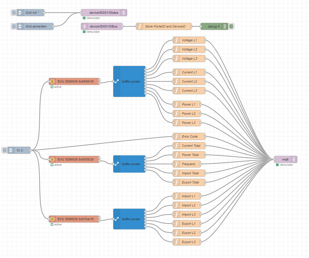

kurze Rückmeldung und Dankeschön! Es hat geklappt. Die dbus-mqtt-devices war bei mir nicht installiert.
Ich hatte zuerst das Problem, dass bei den Ampere Werten man die Werte nicht toFixed(1) runden darf. Das hat zur Folge, dass in der VenusOS Übersicht plötzlich alle Kacheln (Grid, Battery, ACload) weg sind. Da muss es einen Bug geben. Das erstmal zu finden war schwierig. Deshalb habe ich alle Werte einzeln aufgebaut und wieder getestet. Grundlage waren die Testdaten im Projekt die ich mit dem MQTT Explorer ausgelesen habe.
Eine kleine Anmerkung: Ich musste die Position des Meters definieren, da die WR bei mir auf dem AC-Out hängen. Sonst stimmen die Werte Grid und AC-Load nicht und werden zur openWB falsch übertragen.
Jetzt habe ich mein Ziel erreicht: Aufbereitung der openDTU und Plenticore Messdaten im NodeRed auf dem Venus OS Large. Zudem Messung der EVU-Werte direkt in den MP-II am AC-in.
Ich möchte noch einen MPPT RS installieren. Bin dann mal gespannt wie das dann mit einem zweiten PV-Meter aussieht.
Schönen Tag Peter

Insbesondere die openDTU-Aufbereitung in NR erlaubt nun auch so manch anderes Projekt mit Hoymiles-Modul-WR.
Re: Sich den EM24 sparen! Virtuelles EM24 LAN mit EVU-Kit
Helfe gerne, wie mir hier auch schon viel geholfen wurde! Habe jetzt eine große Kurve zum Ziel genommen. Und mit Modbus, MQTT und JSON vieles kennengelernt.
Als Tipp auch für Becker: Man kann mit dem Victron Node "System" die "Serial" abfragen. Dann müsste man nicht Hardcoden für die MQTT Ausgabe. Ist mir aber im Moment zuviel - weils läuft!

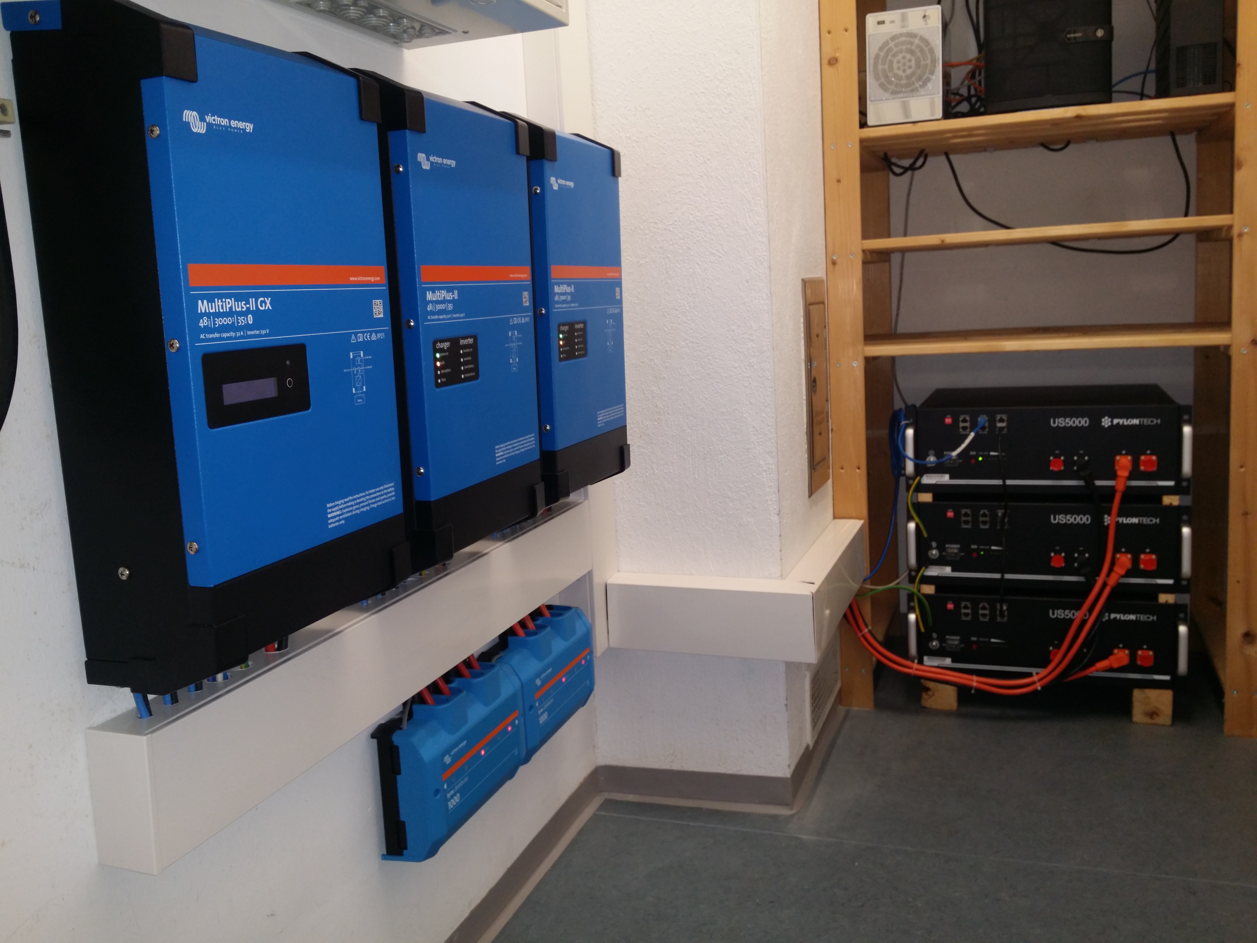

Ja, nicht ganz. Sind glaub 4,8kWh /US5000

Hab die US5000 einzeln an die DC Schiene gehängt mit 125A Sicherungen. Es war zu grenzwertig über die 25mm2 Kabel die US5000 an der Front mit den kurzen Kabeln zu verbinden.
Wenn eine Zeit lang fast 9kW aus dem Speicher kommen werden die Kabel schon etwas warm, aber nicht stark-man fühlt es halt wenn man die Finger drauflegt.
Hab jetzt noch Platz auf der DC Schiene für eine 4. US5000, wenn es mit der WP ab März evtl. Sinn macht. Eine Leitung ist schon für den MQTT RS im Kabelkanal.

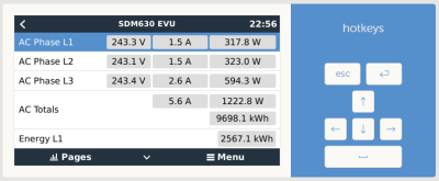

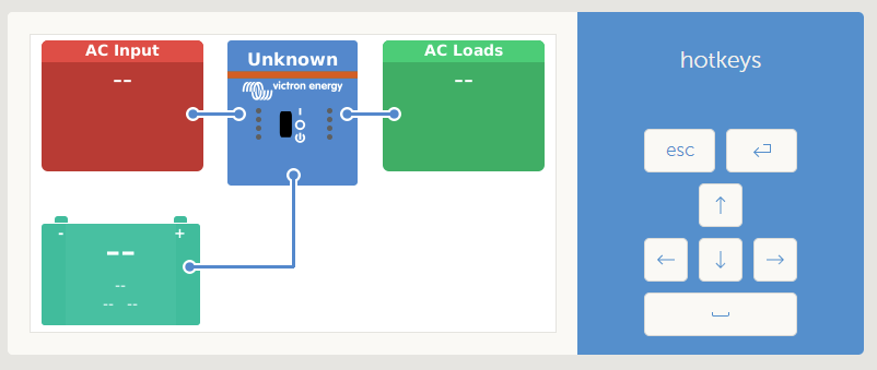

Habe mich mit dem Thema auch nochmal beschäftigt und habe es soweit am laufen. Der SDM630 wird mir in der Geräteliste angezeigt und die Daten kommen auch munter an.
In der Übersicht werden mir die Zählerwerte aber nicht angezeigt.
Jetzt bin ich mir nicht sicher, ob es daran liegt, dass der MultiPlus noch im Karton ist (mir fehlt noch die Batterie daher ist er noch nicht in Betrieb) oder ob ich noch etwas in der Konfig falsch habe.
Wäre klasse wenn mir jemand hier auf die Sprünge helfen könnte.
