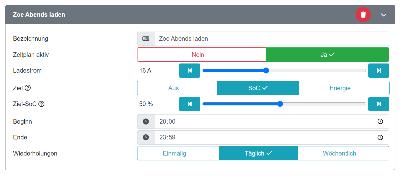

Bei mir startete gestern Zeitladen nicht mehr, mit der 2023-01-20 11:57:54 +0100 [63ac8d55], was aber schon funktionierte.
Einstellungen sind wie folgt: Und natürlich im Lademodus auch aktiviert.
Leider habe ich keinen Log dazu, da ich das log noch nicht auf erweitert gestellt hatte, wegen Umzug der OpenWB2.0 in einen Proxmox Container.
Kann ich aber dann nächste Woche nachreichen, da das aufgrund Schnee und fehlender PV Ladung sicher am Montag Abend läuft.

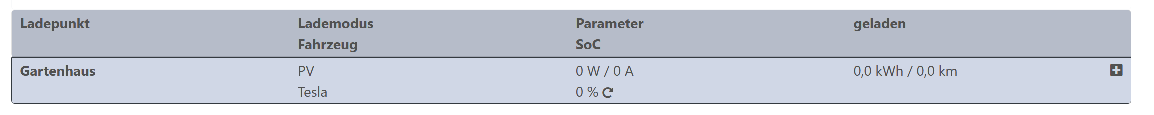

Re: Feedback Nightly 101.1

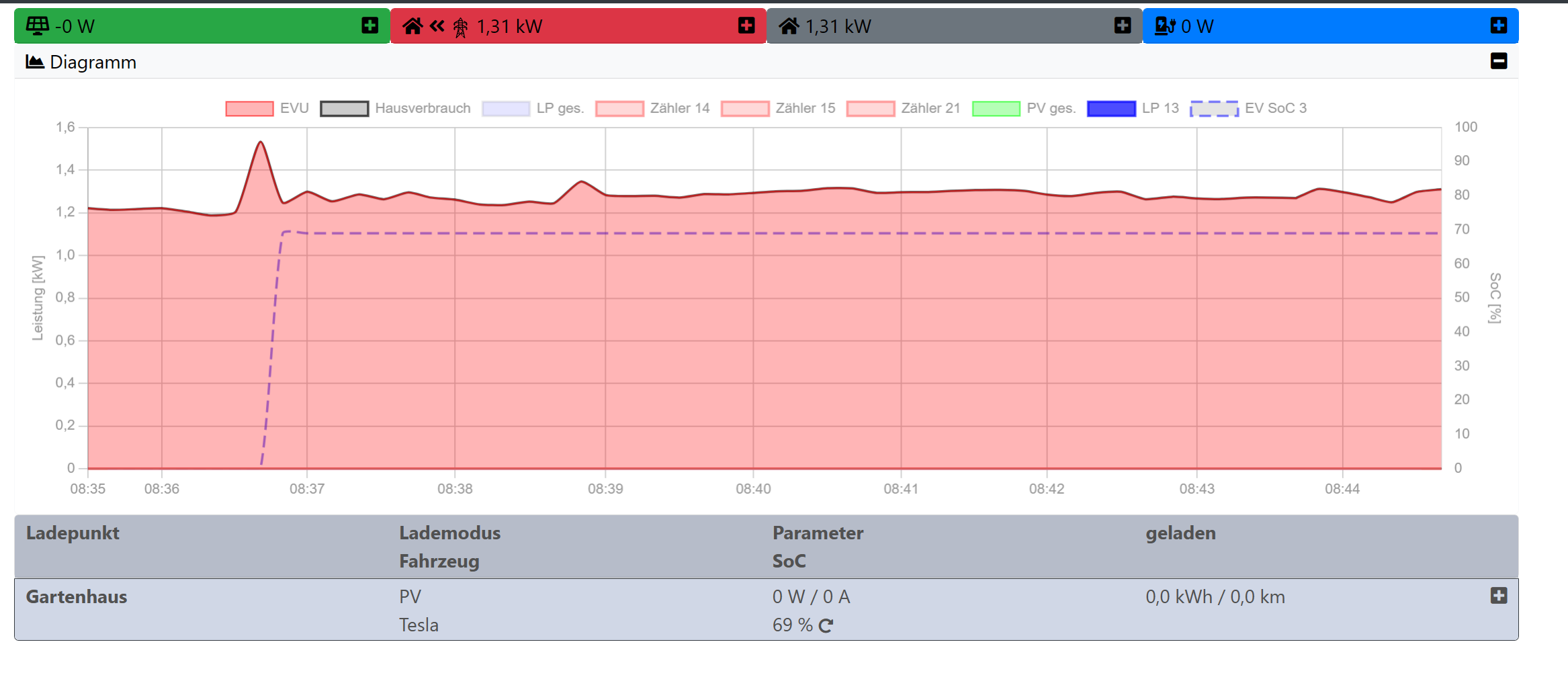

Guten morgen,
gibt es bekannte Probleme mit der Verarbeitung des Tesla SoC? Ich sehe dass der SoC erfolgreich abgerufen wird, die UI zeigt aber dennoch 0% an. Zum Glück (?) ist das Auto aktuell nicht angesteckt, sonst hätte es heute Nacht mit dem vorhandenen Zeitladefenster wohl auf 100% geladen.
Laufe derzeit auf 2023-01-13 10:18:26 +0100 [19d84855]
Ausschnitt aus dem SoC Log:
Und der dazu passende Auszug aus dem main.log:
(auch ein Update auf 2023-01-21 22:44:19 +0100 [1fcc808b] hat keine Änderung gebracht, Logs habe ich vor dem Update gezogen)

Ein paar Minuten nach dem Neustart kam der SoC dann doch an, und das obwohl ich direkt nach dem Start den manuellen SoC Abruf getriggert habe. Lässt sich aus den Logs erklären warum das vorhin nicht funkioniert hat, gab es kürzlich Änderungen welche das erklären könnten? Und warum war der SoC auf Null und ist nicht auf dem letzten bekannten Stand hängen geblieben?
SoC abgerufen und gespeichert:
Main log:
SoC kommt wieder im UI an:

2023-01-23 08:36:42,334 - {control.data:347} - {DEBUG:MainThread} - device4
{'name': 'EVU', 'type': 'sma_shm', 'id': 4, 'configuration': {}}
2023-01-23 08:36:42,334 - {control.data:349} - {DEBUG:MainThread} - component7
{'name': 'EnergyMeter 1.0', 'type': 'counter', 'id': 7, 'configuration': {'serials': None}}
2023-01-23 08:36:42,334 - {control.data:347} - {DEBUG:MainThread} - device8
{'name': 'Pumpe', 'type': 'json', 'id': 8, 'configuration': {'url': 'http://192.168.178.81/meter/0'}}
2023-01-23 08:36:42,334 - {control.data:349} - {DEBUG:MainThread} - component14
{'name': 'Pumpe', 'type': 'counter', 'id': 14, 'configuration': {'jq_power': '.power', 'jq_exported': None, 'jq_imported': None}}
2023-01-23 08:36:42,335 - {control.data:347} - {DEBUG:MainThread} - device9
{'name': 'Trockner', 'type': 'json', 'id': 9, 'configuration': {'url': 'http://192.168.178.209/meter/0'}}
2023-01-23 08:36:42,335 - {control.data:349} - {DEBUG:MainThread} - component15
{'name': 'Trockner', 'type': 'counter', 'id': 15, 'configuration': {'jq_power': '.power', 'jq_exported': None, 'jq_imported': None}}
2023-01-23 08:36:42,335 - {control.data:347} - {DEBUG:MainThread} - device14
{'name': 'openWB (1.9)', 'type': 'http', 'id': 14, 'configuration': {'url': 'http://192.168.178.51'}}
2023-01-23 08:36:42,335 - {control.data:349} - {DEBUG:MainThread} - component21
{'name': 'LP1 (Garage)', 'type': 'counter', 'id': 21, 'configuration': {'current_l1_path': '/openWB/ramdisk/lla1', 'current_l2_path': '/openWB/ramdisk/lla2', 'current_l3_path': '/openWB/ramdisk/lla3', 'exported_path': None, 'imported_path': '/openWB/ramdisk/llkwh', 'power_path': '/openWB/ramdisk/llaktuell'}}
2023-01-23 08:36:42,336 - {control.data:347} - {DEBUG:MainThread} - device15
{'name': 'WR Garage (neu)', 'type': 'sma_sunny_boy', 'id': 15, 'configuration': {'ip_address': '192.168.178.204'}}
2023-01-23 08:36:42,336 - {control.data:349} - {DEBUG:MainThread} - component22
{'name': 'WR Garage (neu)', 'type': 'inverter', 'id': 22, 'configuration': {'hybrid': False, 'version': 0}}
2023-01-23 08:36:42,336 - {control.data:347} - {DEBUG:MainThread} - device16
{'name': 'WR Haus (neu)', 'type': 'sma_sunny_boy', 'id': 16, 'configuration': {'ip_address': '192.168.178.201'}}
2023-01-23 08:36:42,336 - {control.data:349} - {DEBUG:MainThread} - component23
{'name': 'WR Haus (neu)', 'type': 'inverter', 'id': 23, 'configuration': {'hybrid': False, 'version': 0}}
2023-01-23 08:36:42,337 - {control.data:321} - {DEBUG:MainThread} -
2023-01-23 08:36:42,338 - {control.algorithm.algorithm:26} - {DEBUG:MainThread} - # Algorithmus
2023-01-23 08:36:42,339 - {control.algorithm.algorithm:32} - {DEBUG:MainThread} - **Mindestrom setzen**
2023-01-23 08:36:42,351 - {control.algorithm.algorithm:34} - {DEBUG:MainThread} - **Sollstrom setzen**
2023-01-23 08:36:42,360 - {control.counter:203} - {DEBUG:MainThread} - Überschuss zur PV-geführten Ladung: 0W
2023-01-23 08:36:42,361 - {control.counter:466} - {DEBUG:MainThread} - Zähler 7: Begrenzung der verbleibenden Leistung auf 0W
2023-01-23 08:36:42,363 - {control.counter:466} - {DEBUG:MainThread} - Zähler 14: Begrenzung der verbleibenden Leistung auf 0W
2023-01-23 08:36:42,363 - {control.counter:466} - {DEBUG:MainThread} - Zähler 15: Begrenzung der verbleibenden Leistung auf 0W
2023-01-23 08:36:42,363 - {control.counter:466} - {DEBUG:MainThread} - Zähler 21: Begrenzung der verbleibenden Leistung auf 0W
2023-01-23 08:36:42,363 - {control.algorithm.algorithm:45} - {DEBUG:MainThread} - **Keine Leistung für PV-geführtes Laden übrig.**
2023-01-23 08:36:42,364 - {control.process:22} - {DEBUG:MainThread} - # Ladung starten.
2023-01-23 08:36:42,367 - {soc.modules.common.component_context:24} - {DEBUG:cp13} - Update Komponente ['Ladepunkt']
2023-01-23 08:36:42,391 - {control.counter:191} - {DEBUG:MainThread} - 0W reservierte EVU-Leistung, 0W freigegebene EVU-Leistung
2023-01-23 08:36:42,573 - {schedule:660} - {DEBUG:MainThread} - Running job Job(interval=1, unit=minutes, do=update, args=(), kwargs={})
2023-01-23 08:36:50,325 - {schedule:660} - {DEBUG:MainThread} - Running job Job(interval=1, unit=minutes, do=handler10Sec, args=(), kwargs={})
2023-01-23 08:36:50,326 - {root:61} - {INFO:MainThread} - # ***Start***
2023-01-23 08:36:50,392 - {soc.modules.common.component_context:51} - {DEBUG:device4} - Update Komponenten ['EnergyMeter 1.0']
2023-01-23 08:36:50,393 - {soc.modules.common.component_context:51} - {DEBUG:device8} - Update Komponenten ['Pumpe']
2023-01-23 08:36:50,394 - {soc.modules.common.component_context:51} - {DEBUG:device9} - Update Komponenten ['Trockner']
2023-01-23 08:36:50,399 - {urllib3.connectionpool:227} - {DEBUG:device9} - Starting new HTTP connection (1): 192.168.178.209:80
2023-01-23 08:36:50,404 - {urllib3.connectionpool:227} - {DEBUG:device8} - Starting new HTTP connection (1): 192.168.178.81:80
2023-01-23 08:36:50,404 - {soc.modules.common.component_context:24} - {DEBUG:device14} - Update Komponente ['LP1 (Garage)']
2023-01-23 08:36:50,410 - {urllib3.connectionpool:272} - {DEBUG:device14} - Resetting dropped connection: 192.168.178.51
2023-01-23 08:36:50,413 - {modules.devices.sma_sunny_boy.device:72} - {DEBUG:device15} - Start device reading {'component22': <modules.devices.sma_sunny_boy.inverter.SmaSunnyBoyInverter object at 0x725b0460>}
2023-01-23 08:36:50,415 - {modules.devices.sma_sunny_boy.device:72} - {DEBUG:device16} - Start device reading {'component23': <modules.devices.sma_sunny_boy.inverter.SmaSunnyBoyInverter object at 0x71d5ed60>}
2023-01-23 08:36:50,417 - {urllib3.connectionpool:452} - {DEBUG:device14} - http://192.168.178.51:80 "GET /openWB/ramdisk/llkwh HTTP/1.1" 200 7
2023-01-23 08:36:50,420 - {soc.modules.common.req:11} - {DEBUG:device14} - Get-Response: 6142.19
2023-01-23 08:36:50,418 - {soc.modules.common.component_context:24} - {DEBUG:device15} - Update Komponente ['WR Garage (neu)']
2023-01-23 08:36:50,417 - {soc.modules.common.component_context:24} - {DEBUG:cp13} - Update Komponente ['Ladepunkt']
2023-01-23 08:36:50,428 - {urllib3.connectionpool:452} - {DEBUG:device8} - http://192.168.178.81:80 "GET /meter/0 HTTP/1.1" 200 113
2023-01-23 08:36:50,430 - {urllib3.connectionpool:452} - {DEBUG:device9} - http://192.168.178.209:80 "GET /meter/0 HTTP/1.1" 200 87
2023-01-23 08:36:50,430 - {soc.modules.common.component_context:24} - {DEBUG:device16} - Update Komponente ['WR Haus (neu)']
2023-01-23 08:36:50,433 - {urllib3.connectionpool:452} - {DEBUG:device14} - http://192.168.178.51:80 "GET /openWB/ramdisk/llaktuell HTTP/1.1" 200 1
2023-01-23 08:36:50,433 - {soc.modules.common.req:11} - {DEBUG:device8} - Get-Response: {"power":0.00,"overpower":0.00,"is_valid":true,"timestamp":1674463011,"counters":[0.000, 0.000, 0.000],"total":0}
2023-01-23 08:36:50,435 - {soc.modules.common.req:11} - {DEBUG:device9} - Get-Response: {"power":0.00,"is_valid":true,"timestamp":0,"counters":[0.000, 0.000, 0.000],"total":0}
2023-01-23 08:36:50,438 - {soc.modules.common.req:11} - {DEBUG:device14} - Get-Response: 0
2023-01-23 08:36:51,212 - {soc.modules.common.component_context:24} - {DEBUG:device4} - Update Komponente ['EnergyMeter 1.0']
2023-01-23 08:36:51,216 - {soc.modules.common.store._api:26} - {DEBUG:device4} - Raw data CounterState(voltages=[228.085, 226.159, 228.265], powers=[73.9, 821.4, 352.2], currents=[0.433, 3.987, 1.709], power_factors=[0.832, 0.958, 0.994], imported=36178449.0, exported=73867117.6, power=1247.5, frequency=50)
2023-01-23 08:36:51,215 - {modules.common.simcount._simcount:38} - {DEBUG:device9} - Previous state: SimCounterState(timestamp=1674459401.411991, power=0.0, imported=111670.73837481455, exported=0.0)
2023-01-23 08:36:51,219 - {modules.common.simcount._calculate:13} - {DEBUG:device9} - time passed: 0.00272322, power1: 0, power2: 0
2023-01-23 08:36:51,219 - {modules.devices.sma_shm.device:29} - {DEBUG:device4} - All components updated
2023-01-23 08:36:51,214 - {modules.common.simcount._simcount:38} - {DEBUG:device14} - Previous state: SimCounterState(timestamp=1674459401.4522107, power=0.0, imported=796138.1139263543, exported=0)
2023-01-23 08:36:51,220 - {modules.common.simcount._simcount:38} - {DEBUG:device8} - Previous state: SimCounterState(timestamp=1674459401.4077768, power=0.0, imported=56424.15561013759, exported=0.0)
2023-01-23 08:36:51,220 - {modules.common.simcount._calculate:29} - {DEBUG:device9} - power did not change sign. Total energy: 0
2023-01-23 08:36:51,230 - {modules.common.simcount._simcount:47} - {DEBUG:device9} - imported: 0 Wh, exported: 0 Wh, new state: SimCounterState(timestamp=1674459411.215578, power=0.0, imported=111670.73837481455, exported=0.0)
2023-01-23 08:36:51,230 - {modules.common.simcount._calculate:13} - {DEBUG:device8} - time passed: 0.00272568, power1: 0, power2: 0
2023-01-23 08:36:51,228 - {modules.common.simcount._calculate:13} - {DEBUG:device14} - time passed: 0.0027116, power1: 0, power2: 0
2023-01-23 08:36:51,237 - {modules.common.simcount._calculate:29} - {DEBUG:device14} - power did not change sign. Total energy: 0
2023-01-23 08:36:51,236 - {modules.common.simcount._calculate:29} - {DEBUG:device8} - power did not change sign. Total energy: 0
2023-01-23 08:36:51,237 - {modules.common.simcount._simcount:47} - {DEBUG:device14} - imported: 0 Wh, exported: 0 Wh, new state: SimCounterState(timestamp=1674459411.21397, power=0.0, imported=796138.1139263543, exported=0)
2023-01-23 08:36:51,233 - {soc.modules.common.store._api:26} - {DEBUG:device9} - Raw data CounterState(voltages=[230.0, 230.0, 230.0], powers=[0.0, 0.0, 0.0], currents=[0.0, 0.0, 0.0], power_factors=[0.0, 0.0, 0.0], imported=111670.73837481455, exported=0.0, power=0.0, frequency=50)
2023-01-23 08:36:51,239 - {modules.common.simcount._simcount:47} - {DEBUG:device8} - imported: 0 Wh, exported: 0 Wh, new state: SimCounterState(timestamp=1674459411.2202394, power=0.0, imported=56424.15561013759, exported=0.0)
2023-01-23 08:36:51,259 - {urllib3.connectionpool:452} - {DEBUG:device14} - http://192.168.178.51:80 "GET /openWB/ramdisk/lla1 HTTP/1.1" 200 3
2023-01-23 08:36:51,260 - {soc.modules.common.req:11} - {DEBUG:device14} - Get-Response: 0.0
2023-01-23 08:36:51,262 - {soc.modules.common.store._api:26} - {DEBUG:device8} - Raw data CounterState(voltages=[230.0, 230.0, 230.0], powers=[0.0, 0.0, 0.0], currents=[0.0, 0.0, 0.0], power_factors=[0.0, 0.0, 0.0], imported=56424.15561013759, exported=0.0, power=0.0, frequency=50)
2023-01-23 08:36:51,272 - {urllib3.connectionpool:452} - {DEBUG:device14} - http://192.168.178.51:80 "GET /openWB/ramdisk/lla2 HTTP/1.1" 200 3
2023-01-23 08:36:51,274 - {soc.modules.common.req:11} - {DEBUG:device14} - Get-Response: 0.0
2023-01-23 08:36:51,285 - {urllib3.connectionpool:452} - {DEBUG:device14} - http://192.168.178.51:80 "GET /openWB/ramdisk/lla3 HTTP/1.1" 200 3
2023-01-23 08:36:51,287 - {soc.modules.common.req:11} - {DEBUG:device14} - Get-Response: 0.0
2023-01-23 08:36:51,288 - {soc.modules.common.store._api:26} - {DEBUG:device14} - Raw data CounterState(voltages=[230.0, 230.0, 230.0], powers=[0.0, 0.0, 0.0], currents=[0.0, 0.0, 0.0], power_factors=[0.0, 0.0, 0.0], imported=796138.1139263543, exported=0, power=0.0, frequency=50)
2023-01-23 08:36:51,301 - {modules.devices.sma_sunny_boy.inverter:63} - {DEBUG:device15} - WR 192.168.178.204: InverterState(currents=[0.0, 0.0, 0.0], power=0, exported=2561040, dc_power=0)
2023-01-23 08:36:51,301 - {soc.modules.common.store._api:26} - {DEBUG:device15} - Raw data InverterState(currents=[0.0, 0.0, 0.0], power=0, exported=2561040, dc_power=0)
2023-01-23 08:36:51,601 - {modules.devices.sma_sunny_boy.inverter:63} - {DEBUG:device16} - WR 192.168.178.201: InverterState(currents=[0.0, 0.0, 0.0], power=0, exported=41063234, dc_power=4294967296)
2023-01-23 08:36:51,602 - {soc.modules.common.store._api:26} - {DEBUG:device16} - Raw data InverterState(currents=[0.0, 0.0, 0.0], power=0, exported=41063234, dc_power=4294967296)
2023-01-23 08:36:51,605 - {soc.modules.common.component_context:24} - {DEBUG:component23} - Update Komponente ['WR Haus (neu)']
2023-01-23 08:36:51,606 - {soc.modules.common.store._api:26} - {DEBUG:component23} - Raw data InverterState(currents=[0.0, 0.0, 0.0], power=0, exported=41063234, dc_power=4294967296)
2023-01-23 08:36:51,607 - {soc.modules.common.component_context:24} - {DEBUG:component22} - Update Komponente ['WR Garage (neu)']
2023-01-23 08:36:51,607 - {soc.modules.common.component_context:24} - {DEBUG:component14} - Update Komponente ['Pumpe']
2023-01-23 08:36:51,608 - {soc.modules.common.store._api:30} - {DEBUG:component23} - Saving InverterState(currents=[0.0, 0.0, 0.0], power=0, exported=41063234, dc_power=4294967296)
2023-01-23 08:36:51,608 - {soc.modules.common.component_context:24} - {DEBUG:component15} - Update Komponente ['Trockner']
2023-01-23 08:36:51,609 - {soc.modules.common.store._api:26} - {DEBUG:component22} - Raw data InverterState(currents=[0.0, 0.0, 0.0], power=0, exported=2561040, dc_power=0)
2023-01-23 08:36:51,610 - {soc.modules.common.store._api:30} - {DEBUG:component14} - Saving CounterState(voltages=[230.0, 230.0, 230.0], powers=[0.0, 0.0, 0.0], currents=[0.0, 0.0, 0.0], power_factors=[0.0, 0.0, 0.0], imported=56424.15561013759, exported=0.0, power=0.0, frequency=50)
2023-01-23 08:36:51,612 - {soc.modules.common.component_context:24} - {DEBUG:cp13} - Update Komponente ['Ladepunkt']
2023-01-23 08:36:51,616 - {soc.modules.common.store._api:30} - {DEBUG:component15} - Saving CounterState(voltages=[230.0, 230.0, 230.0], powers=[0.0, 0.0, 0.0], currents=[0.0, 0.0, 0.0], power_factors=[0.0, 0.0, 0.0], imported=111670.73837481455, exported=0.0, power=0.0, frequency=50)
2023-01-23 08:36:51,616 - {soc.modules.common.component_context:24} - {DEBUG:component21} - Update Komponente ['LP1 (Garage)']
2023-01-23 08:36:51,639 - {soc.modules.common.store._api:30} - {DEBUG:component21} - Saving CounterState(voltages=[230.0, 230.0, 230.0], powers=[0.0, 0.0, 0.0], currents=[0.0, 0.0, 0.0], power_factors=[0.0, 0.0, 0.0], imported=796138.1139263543, exported=0, power=0.0, frequency=50)
2023-01-23 08:36:51,618 - {soc.modules.common.store._api:30} - {DEBUG:component22} - Saving InverterState(currents=[0.0, 0.0, 0.0], power=0, exported=2561040, dc_power=0)
2023-01-23 08:36:51,748 - {soc.modules.common.component_context:24} - {DEBUG:component7} - Update Komponente ['EnergyMeter 1.0']
2023-01-23 08:36:51,749 - {soc.modules.common.store._api:30} - {DEBUG:component7} - Saving CounterState(voltages=[228.085, 226.159, 228.265], powers=[73.9, 821.4, 352.2], currents=[0.433, 3.987, 1.709], power_factors=[0.832, 0.958, 0.994], imported=36178449.0, exported=73867117.6, power=1247.5, frequency=50)
2023-01-23 08:36:51,886 - {control.counter:137} - {DEBUG:MainThread} - Verbleibende Ströme an Zähler 7: [33.57, 30.009999999999998, 32.29]
2023-01-23 08:36:51,888 - {control.counter:166} - {DEBUG:MainThread} - Verbleibende Leistung an Zähler 7: 22752.5
2023-01-23 08:36:51,888 - {control.counter:137} - {DEBUG:MainThread} - Verbleibende Ströme an Zähler 14: [15.0, 15.0, 15.0]
2023-01-23 08:36:51,889 - {control.counter:137} - {DEBUG:MainThread} - Verbleibende Ströme an Zähler 15: [15.0, 15.0, 15.0]
2023-01-23 08:36:51,890 - {control.counter:137} - {DEBUG:MainThread} - Verbleibende Ströme an Zähler 21: [31.0, 31.0, 31.0]
2023-01-23 08:36:51,893 - {control.chargepoint:354} - {INFO:MainThread} - LP 13: Keine Ladung, da kein Auto angesteckt ist.
2023-01-23 08:36:51,900 - {control.data:305} - {DEBUG:MainThread} - bat_all_data
BatAllData(config=Config(configured=False), get=Get(soc=0, daily_exported=0, daily_imported=0, imported=0, exported=0, power=0), set=Set(charging_power_left=0, switch_on_soc_reached=0))
2023-01-23 08:36:51,902 - {control.data:306} - {DEBUG:MainThread} - cp_all_data
AllChargepointData(get=AllGet(daily_imported=0.0, daily_exported=0, power=0, imported=4353622.56, exported=0))
2023-01-23 08:36:51,903 - {control.data:334} - {DEBUG:MainThread} - cp13
ChargepointData(get=Get(charge_state=False, connected_vehicle=ConnectedVehicle(config=ConnectedConfig(average_consumption=17, charge_template=0, chargemode='stop', current_plan=0, ev_template=0, priority=False, time_charging_in_use=False), info=ConnectedInfo(id=0, name='Ladepunkt'), soc=0), currents=[0.0, 0.0, 0.0], daily_imported=0.0, daily_exported=0, exported=0, fault_str='Kein Fehler.', fault_state=0, imported=4353622.56, phases_in_use=0, plug_state=False, power=0, rfid_timestamp=None, rfid=None, state_str='Keine Ladung, da kein Auto angesteckt ist.', voltages=[226.75, 228.38, 228.17]), set=Set(change_ev_permitted=[True, ''], charging_ev=-1, charging_ev_prev=-1, current=0, energy_to_charge=0, loadmanagement_available=True, log=Log(chargemode_log_entry='_', imported_at_mode_switch=0, imported_at_plugtime=0, imported_since_mode_switch=0, imported_since_plugged=0, range_charged=0, time_charged='00:00', timestamp_start_charging=None), manual_lock=True, phases_to_use=0, plug_state_prev=False, plug_time=None, required_power=0, rfid=None, target_current=0, charging_ev_data=<control.ev.Ev object at 0x713d88e0>), config=Config(connection_module={'type': 'external_openwb', 'configuration': {'ip_address': '192.168.178.210', 'duo_num': 1}}, power_module={}, ev=3, name='Gartenhaus', type='external_openwb', template=0, connected_phases=3, phase_1=2, auto_phase_switch_hw=True, control_pilot_interruption_hw=True, id=13))
2023-01-23 08:36:51,904 - {control.data:334} - {DEBUG:MainThread} - cpt0
2023-01-23 08:36:51,904 - {control.data:334} - {DEBUG:MainThread} - counter7
CounterData(config=Config(max_currents=[35, 35, 35], max_total_power=24000), get=Get(powers=[73.9, 821.4, 352.2], currents=[0.43, 3.99, 1.71], voltages=[228.09, 226.16, 228.26], power_factors=[0.83, 0.96, 0.99], unbalanced_load=0, frequency=50, daily_exported=0.0, daily_imported=13876.9, imported=36178449.0, exported=73867117.6, fault_state=0, fault_str='Kein Fehler.', power=1247.5), set=Set(reserved_surplus=0, released_surplus=0, raw_power_left=22752.5, raw_currents_left=[33.57, 30.009999999999998, 32.29], surplus_power_left=0, state_str=''))
2023-01-23 08:36:51,904 - {control.data:334} - {DEBUG:MainThread} - counter14
CounterData(config=Config(max_currents=[16, 16, 16], max_total_power=11000), get=Get(powers=[0.0, 0.0, 0.0], currents=[0.0, 0.0, 0.0], voltages=[230.0, 230.0, 230.0], power_factors=[0.0, 0.0, 0.0], unbalanced_load=0, frequency=50, daily_exported=0.0, daily_imported=0.0, imported=56424.15561013759, exported=0.0, fault_state=0, fault_str='Kein Fehler.', power=0.0), set=Set(reserved_surplus=0, released_surplus=0, raw_power_left=None, raw_currents_left=[15.0, 15.0, 15.0], surplus_power_left=0, state_str=''))
2023-01-23 08:36:51,906 - {control.data:334} - {DEBUG:MainThread} - counter15
CounterData(config=Config(max_currents=[16, 16, 16], max_total_power=11000), get=Get(powers=[0.0, 0.0, 0.0], currents=[0.0, 0.0, 0.0], voltages=[230.0, 230.0, 230.0], power_factors=[0.0, 0.0, 0.0], unbalanced_load=0, frequency=50, daily_exported=0.0, daily_imported=0.0, imported=111670.73837481455, exported=0.0, fault_state=0, fault_str='Kein Fehler.', power=0.0), set=Set(reserved_surplus=0, released_surplus=0, raw_power_left=None, raw_currents_left=[15.0, 15.0, 15.0], surplus_power_left=0, state_str=''))
2023-01-23 08:36:51,907 - {control.data:334} - {DEBUG:MainThread} - counter21
CounterData(config=Config(max_currents=[32, 32, 32], max_total_power=22000), get=Get(powers=[0.0, 0.0, 0.0], currents=[0.0, 0.0, 0.0], voltages=[230.0, 230.0, 230.0], power_factors=[0.0, 0.0, 0.0], unbalanced_load=0, frequency=50, daily_exported=0, daily_imported=8532.7625011636, imported=796138.1139263543, exported=0, fault_state=0, fault_str='Kein Fehler.', power=0.0), set=Set(reserved_surplus=0, released_surplus=0, raw_power_left=None, raw_currents_left=[31.0, 31.0, 31.0], surplus_power_left=0, state_str=''))
2023-01-23 08:36:51,909 - {control.data:310} - {DEBUG:MainThread} - counter_all_data
CounterAllData(get=Get(hierarchy=[{'id': 7, 'type': 'counter', 'children': [{'id': 23, 'type': 'inverter', 'children': []}, {'id': 22, 'type': 'inverter', 'children': []}, {'id': 14, 'type': 'counter', 'children': []}, {'id': 15, 'type': 'counter', 'children': []}, {'id': 13, 'type': 'cp', 'children': []}, {'id': 21, 'type': 'counter', 'children': []}]}]), set=Set(loadmanagement_active=False, home_consumption=1247.5, invalid_home_consumption=0, daily_yield_home_consumption=13876.9))
2023-01-23 08:36:51,910 - {control.data:334} - {DEBUG:MainThread} - ct0
ChargeTemplateData(name='Standard-Ladeprofil-Vorlage', disable_after_unplug=False, prio=False, load_default=False, time_charging=TimeCharging(active=False, plans={}), chargemode=Chargemode(selected='pv_charging', pv_charging=PvCharging(min_soc_current=6, min_current=0, feed_in_limit=False, min_soc=0, max_soc=100), scheduled_charging=ScheduledCharging(plans={}), instant_charging=InstantCharging(current=16, limit=Limit(selected='none', amount=22, soc=50))))
2023-01-23 08:36:51,910 - {control.data:334} - {DEBUG:MainThread} - ct1
ChargeTemplateData(name='Tesla', disable_after_unplug=False, prio=False, load_default=False, time_charging=TimeCharging(active=True, plans={'3': TimeChargingPlan(active=True, frequency=Frequency(selected='daily', once=['2022-11-07', '2022-11-07'], weekly=[False, False, False, False, False, False, False]), time=['01:00', '06:30'], name='Nachts', current=16, limit=Limit(selected='soc', amount=1000, soc=75))}), chargemode=Chargemode(selected='pv_charging', pv_charging=PvCharging(min_soc_current=16, min_current=0, feed_in_limit=False, min_soc=0, max_soc=95), scheduled_charging=ScheduledCharging(plans={}), instant_charging=InstantCharging(current=16, limit=Limit(selected='soc', amount=20000, soc=75))))
2023-01-23 08:36:51,911 - {control.data:334} - {DEBUG:MainThread} - ev0
EvData(set=Set(ev_template=EvTemplate(data=EvTemplateData(name='Standard-Fahrzeug-Vorlage', max_current_multi_phases=16, max_phases=3, phase_switch_pause=2, prevent_phase_switch=False, prevent_charge_stop=False, control_pilot_interruption=False, control_pilot_interruption_duration=4, average_consump=17, min_current=6, max_current_single_phase=32, battery_capacity=82, nominal_difference=2), et_num=0)), control_parameter=ControlParameter(required_current=0, required_currents=[0.0, 0.0, 0.0], phases=1, prio=False, timestamp_switch_on_off=None, timestamp_auto_phase_switch=None, timestamp_perform_phase_switch=None, submode='stop', chargemode='stop', used_amount_instant_charging=0, imported_at_plan_start=0, current_plan=None), charge_template=0, ev_template=0, name='Standard-Fahrzeug', tag_id=[], get=Get(soc=0, soc_timestamp='', force_soc_update=False, range=0, fault_state=0, fault_str=''))
2023-01-23 08:36:51,911 - {control.data:334} - {DEBUG:MainThread} - ev1
EvData(set=Set(ev_template=EvTemplate(data=EvTemplateData(name='Standard-Fahrzeug-Vorlage', max_current_multi_phases=16, max_phases=3, phase_switch_pause=2, prevent_phase_switch=False, prevent_charge_stop=False, control_pilot_interruption=False, control_pilot_interruption_duration=4, average_consump=17, min_current=6, max_current_single_phase=32, battery_capacity=82, nominal_difference=2), et_num=0)), control_parameter=ControlParameter(required_current=0, required_currents=[0.0, 0.0, 0.0], phases=0, prio=False, timestamp_switch_on_off=None, timestamp_auto_phase_switch=None, timestamp_perform_phase_switch=None, submode=<Chargemode.STOP: 'stop'>, chargemode=<Chargemode.STOP: 'stop'>, used_amount_instant_charging=0, imported_at_plan_start=0, current_plan=None), charge_template=0, ev_template=0, name='Standard-Fahrzeug', tag_id=[], get=Get(soc=0, soc_timestamp='', force_soc_update=False, range=0, fault_state=0, fault_str=''))
2023-01-23 08:36:51,913 - {control.data:334} - {DEBUG:MainThread} - ev2
2023-01-23 08:36:51,914 - {control.data:334} - {DEBUG:MainThread} - ev3
EvData(set=Set(ev_template=EvTemplate(data=EvTemplateData(name='Tesla', max_current_multi_phases=16, max_phases=3, phase_switch_pause=2, prevent_phase_switch=False, prevent_charge_stop=False, control_pilot_interruption=False, control_pilot_interruption_duration=4, average_consump=20, min_current=6, max_current_single_phase=32, battery_capacity=75, nominal_difference=2), et_num=0)), control_parameter=ControlParameter(required_current=0, required_currents=[0.0, 0.0, 0.0], phases=1, prio=False, timestamp_switch_on_off=None, timestamp_auto_phase_switch=None, timestamp_perform_phase_switch=None, submode='stop', chargemode='stop', used_amount_instant_charging=0, imported_at_plan_start=0, current_plan=None), charge_template=1, ev_template=1, name='Tesla', tag_id=[], get=Get(soc=69.0, soc_timestamp='01/23/2023, 08:36:42', force_soc_update=False, range=328.90081580000003, fault_state=0, fault_str='Kein Fehler.'))
2023-01-23 08:36:51,915 - {control.data:334} - {DEBUG:MainThread} - et0
2023-01-23 08:36:51,916 - {control.data:334} - {DEBUG:MainThread} - et1
2023-01-23 08:36:51,916 - {control.data:314} - {DEBUG:MainThread} - general_data
GeneralData(chargemode_config=ChargemodeConfig(instant_charging=InstantCharging(phases_to_use=3), pv_charging=PvCharging(bat_prio=True, charging_power_reserve=200, control_range=[-230, 0], feed_in_yield=0, phase_switch_delay=8, phases_to_use=0, rundown_power=1000, rundown_soc=50, switch_off_delay=180, switch_off_soc=40, switch_off_threshold=350, switch_on_delay=40, switch_on_soc=60, switch_on_threshold=1300), scheduled_charging=ScheduledCharging(phases_to_use=0), standby=Standby(phases_to_use=1), stop=Stop(phases_to_use=1), time_charging=TimeCharging(phases_to_use=3), unbalanced_load_limit=18, unbalanced_load=False), control_interval=10, extern_display_mode='local', extern=False, external_buttons_hw=False, grid_protection_active=False, grid_protection_configured=False, grid_protection_random_stop=0, grid_protection_timestamp='', mqtt_bridge=False, price_kwh=0.23, range_unit='km', ripple_control_receiver=RippleControlReceiver(configured=False, r1_active=False, r2_active=False))
2023-01-23 08:36:51,920 - {control.data:315} - {DEBUG:MainThread} - graph_data
2023-01-23 08:36:51,921 - {control.data:316} - {DEBUG:MainThread} - optional_data
2023-01-23 08:36:51,921 - {control.data:334} - {DEBUG:MainThread} - pv22
PvData(config=Config(max_ac_out=0), get=Get(currents=[0.0, 0.0, 0.0], daily_exported=0, monthly_exported=0, yearly_exported=0, exported=2561040, fault_state=0, fault_str='Kein Fehler.', power=0))
2023-01-23 08:36:51,922 - {control.data:334} - {DEBUG:MainThread} - pv23
PvData(config=Config(max_ac_out=0), get=Get(currents=[0.0, 0.0, 0.0], daily_exported=0, monthly_exported=0, yearly_exported=0, exported=41063234, fault_state=0, fault_str='Kein Fehler.', power=0))
2023-01-23 08:36:51,922 - {control.data:318} - {DEBUG:MainThread} - pv_all_data
PvAllData(config=Config(configured=True), get=Get(daily_exported=0, monthly_exported=0, yearly_exported=0, exported=43624274, power=0))
2023-01-23 08:36:51,922 - {control.data:334} - {DEBUG:MainThread} - system
{'update_in_progress': False, 'perform_update': False, 'boot_done': True, 'ip_address': '192.168.178.99', 'dataprotection_acknowledged': True, 'debug_level': 10, 'release_train': 'master', 'lastlivevaluesJson': {'timestamp': 1674459402, 'time': '08:36:42', 'grid': 1.534, 'counter14-power': 0.0, 'counter15-power': 0.0, 'counter21-power': 0.0, 'house-power': 1.534, 'charging-all': 0.0, 'pv-all': -0.0, 'cp13-power': 0.0, 'ev3-soc': 0}, 'version': '1.99.101.1', 'current_commit': '2023-01-21 22:44:19 +0100 [1fcc808b]', 'current_missing_commits': [], 'current_branch': 'master', 'current_branch_commit': '2023-01-21 22:44:19 +0100 [1fcc808b]', 'datastore_version': 6, 'module_update_completed': True}
2023-01-23 08:36:51,923 - {control.data:347} - {DEBUG:MainThread} - device4

Nicht angezeigte SOCs hatten wir schon mal; viewtopic.php?p=74006#p74006
Evtl. wurde das auch durch den Restart automatisch behoben?
- mrinas
- Beiträge: 2425
- Has thanked: 69 times
- Been thanked: 83 times
Ich nutze hier ja das fertige Tesla Modul und befülle nichts per MQTT. Sollte das der Grund sein stellt sich die Frage warum hier plötzlich etwas gefehlt haben sollte.rleidner hat geschrieben: Mo Jan 23, 2023 8:57 am Nicht angezeigte SOCs hatten wir schon mal; viewtopic.php?p=74006#p74006
Die MQTT Geschichte hab' ich auf einer weiteren, virtualisierten Installation einer openWB2.0 als reines Enwicklungssystem.
Stivmaster
- Beiträge: 111
- Registriert: Mi Jul 24, 2019 5:24 pm
Lag wieder an mir. Zeitladen sollte um 20Uhr starten. Als es genau um 21Uhr startete, dämmerte es mir. Ich hab beim erstellen des LXC Containers keine Zeitzone gesetzt. Es waren auch die falschen timestamps im Log, was mir erst jetzt aufgefallen ist.Stivmaster hat geschrieben: Sa Jan 21, 2023 10:02 am Bei mir startete gestern Zeitladen nicht mehr, mit der 2023-01-20 11:57:54 +0100 [63ac8d55], was aber schon funktionierte.

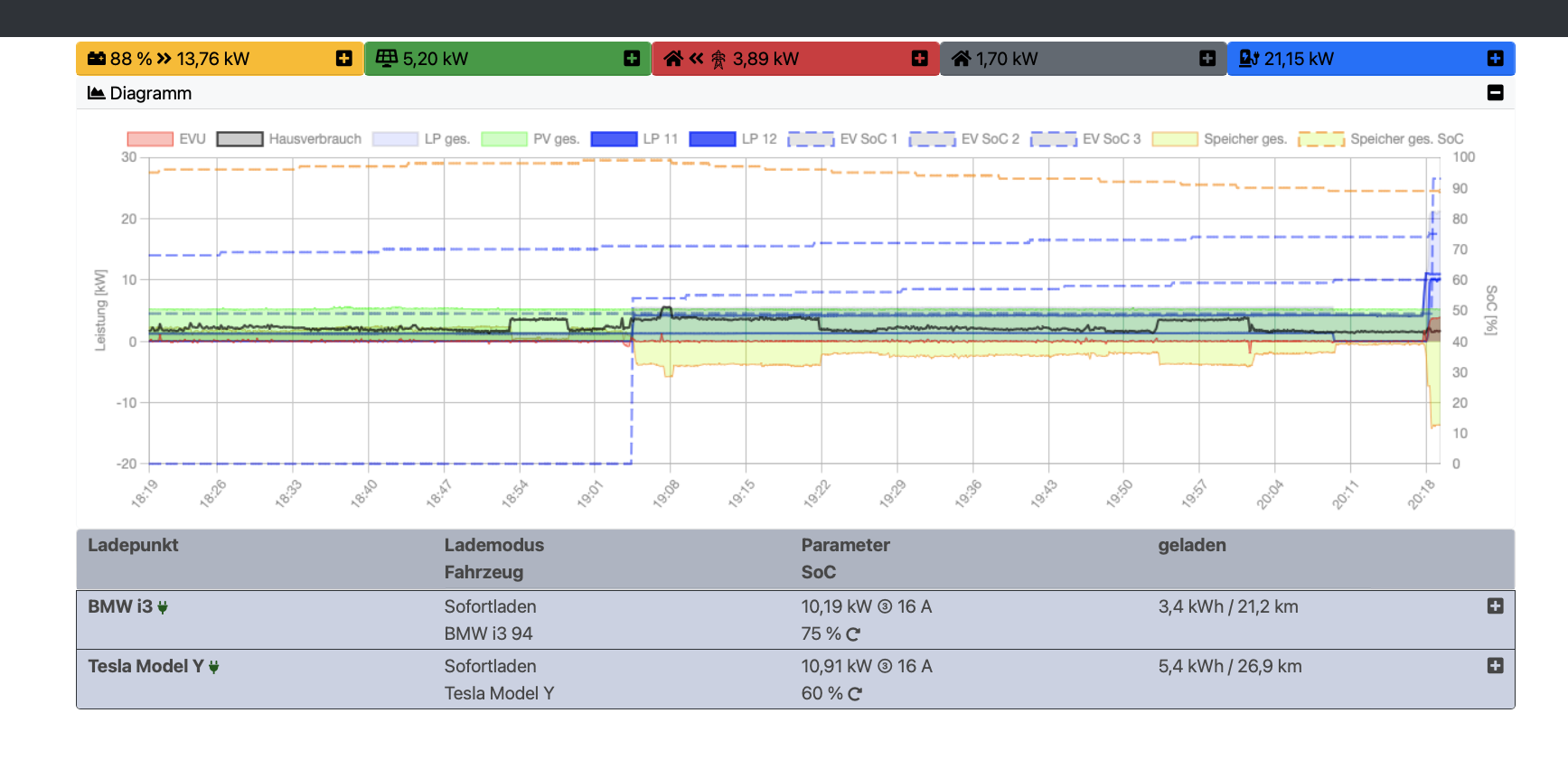

Seltsames Phänomen mit der Version "2023-01-20 11:57:54 +0100 [63ac8d55]":
Die Ladeleistung wurde (meiner Meinung nach) zu weit runtergeregelt. Obwohl am Hauptzähler 48A erlaubt sind, wurde auf 2x9A und 1x6A (fertig geladen) runtergeregelt. Am Hauptzähler sind < 40A geflossen zu der Zeit.
Braucht ihr noch weitere Infos dazu?

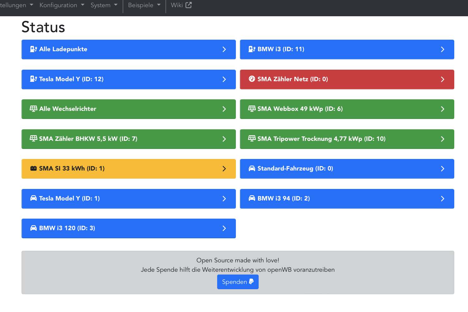

Ein kleines Problem:
Warum wird das Standardfahrzeug immer angezeigt, obwohl es eigentlich keine Funktion hat?

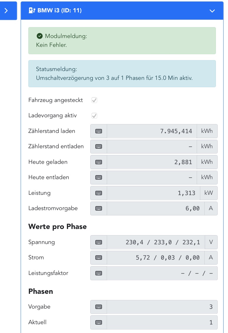

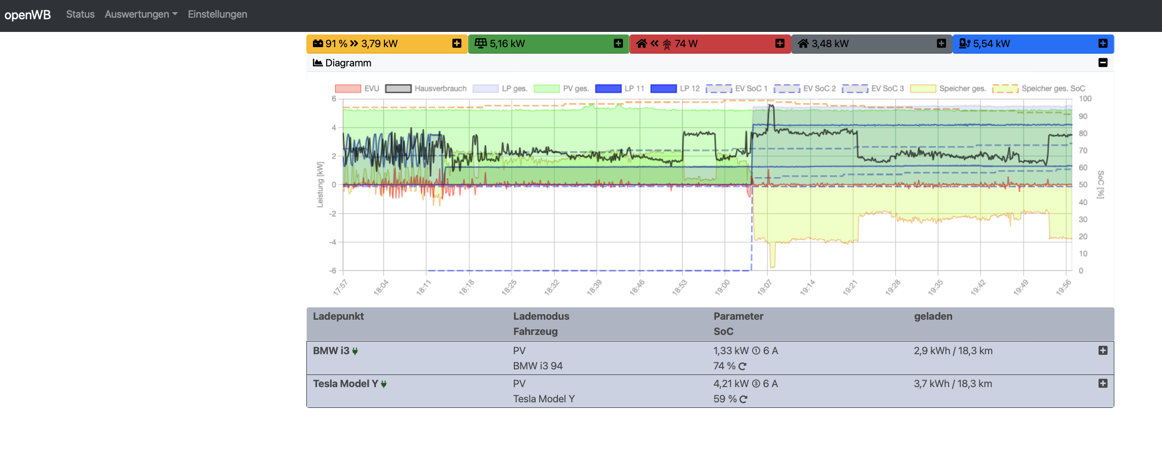

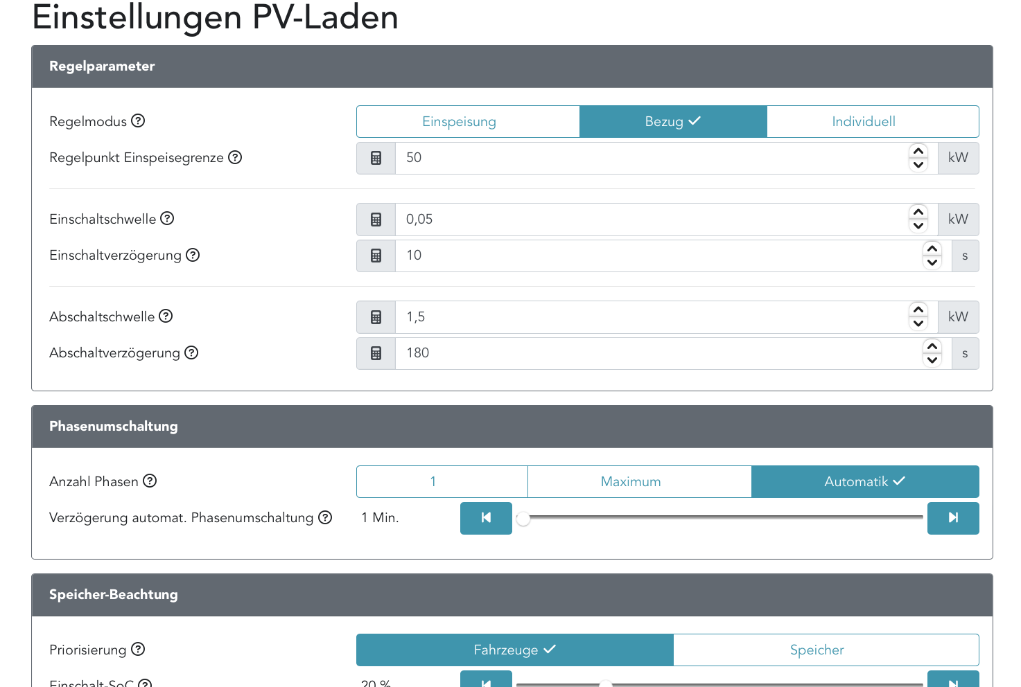

Das größere Problem:
Offenbar funktioniert bei mir die Phasenumschaltung am Ladepunkt 1 nicht - auch bei Sofortladen, nicht nur in PV-Laden.
(OpenWB Custum mit Phasenumschaltung) Der zweite Ladepunkt hat keine Umschaltung und lädt immer dreiphasig.
Es wird eine Umschaltverzögerung von 15 min. am LP1 im Status angezeigt, aber ich finde keine Einstellung wo man das ändern könnte.
Tesla Y - BMW i3 120Ah - BMW i3 94Ah
BHKW Senertec Dachs HeizölR 5,3 kW + Erdgas 5,5 kW
PV EV 49,9 + 16,5 kWp
Batteriespeicher 33,6 kWh + 14,4 kWh
In Betrieb: OpenWB StandAlone + Series2 Custom + DIY
Geplant: Open WB DUO + RFID
Nehme alles zurück und behaupte (fast) das Gegenteil:
Habe die Ladung kurz gestoppt und wieder gestartet mit Sofortladen - und jetzt geht es plötzlich mit drei Phasen.
Beim Umschalten auf PV schaltet der LP1 auf 1 Phase wie es sein soll.
Ich habe nur in den Ladeeinstellungen von "Maximum" auf "Automatik" umgestellt.
Kann es sein, daß hier im Hintergrund irgendwo die 15 Umschaltzeit hinterlegt sind? Und warum lädt er bei Maximum überhaupt mit nur einer Phase?
Ach ja - nicht wundern, warum er überhaupt an beiden LP lädt im PV-Modus.
Ich habe eine zulässige Entladeleistung am Speicher von 3 kW hinterlegt beim PV-Laden. Das ist also ok...
