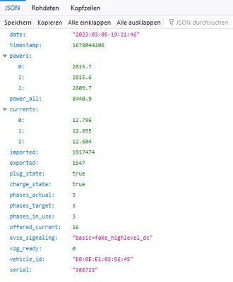

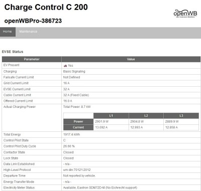

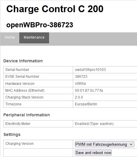

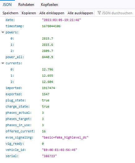

Da ich auf der openWB Standalone 1.9er Version bin kann ich noch nicht wirklich testen, jedoch habe ich mal auf PWM mit Fahrzeugerkennung umgestellt um zu sehen ob mein Fahrzeug erkannt wird.
So nun fehlt nur nich die 2.0 Version in Produktion. Ich bin und bleib gespannt und Drücke euch Programmieren die Daumen das es alles klappt wie Ihr das euch vorstellt. Bis hierher einfach mal gute Arbeit und Vielen Dank für euren Einsatz!
