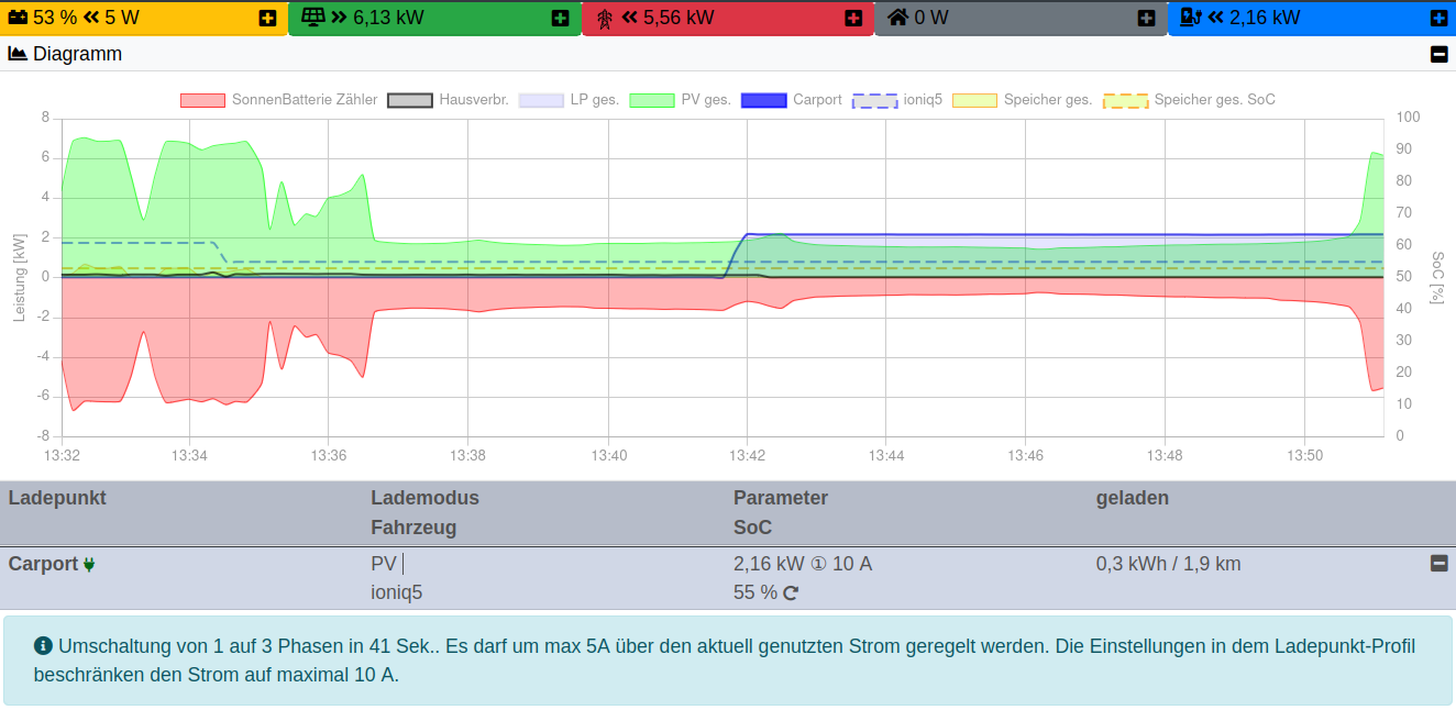

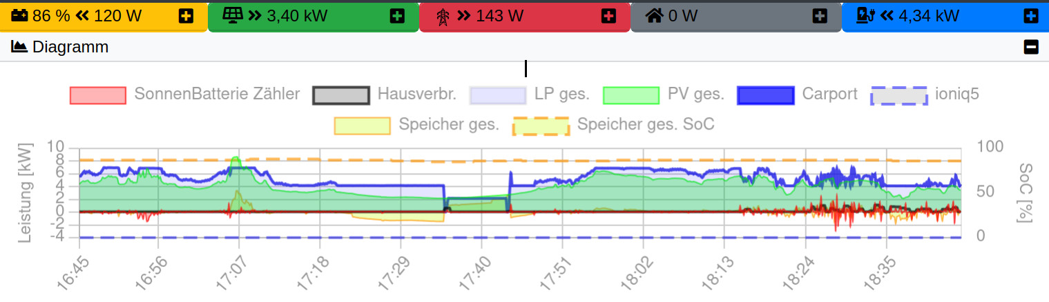

Viel Zeit für intensiveres Testen hatte ich jetzt nicht.
So sah das gestern Nachmittag aus:
Den Ladestrom hatte ich in den Einstellungen auf max. 10 A begrenzt, um nicht zu viel Bezug zu haben. Bis gegen etwa 17:35 blieb der "Hausverbrauch" bei Strich 0, dann kam kurz bisschen was und die openWB hat dann etwas runtergeregelt, gegen 17:44 nochmal.
Ab 18:15 kamen dann wieder längerfristig plausible Daten und die openWB hat geregelt wie gewünscht. Über Nacht dann ohne PV mit einphasig 6 A zu Ende geladen:

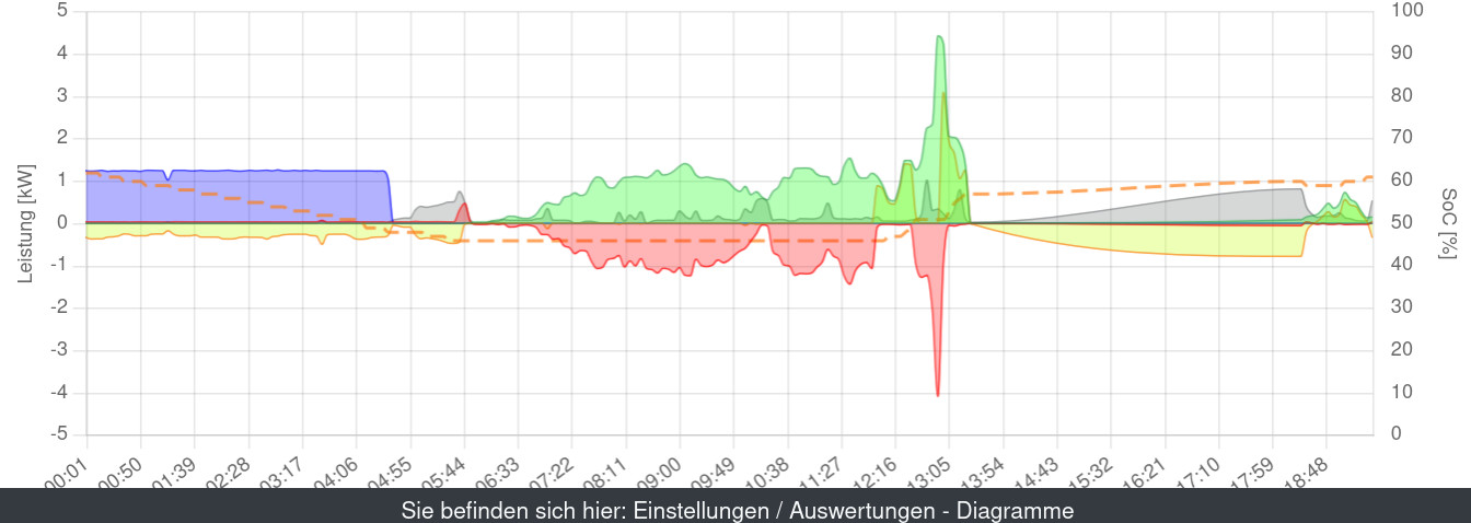

Das Diagramm von heute zeigt erstmal wieder durchgehend "Nulllinie, klinisch tot" ;) beim Hausverbrauch - auch anhaltend weiter, nachdem gar nicht mehr geladen wurde!
Gegen Mittag habe ich das System dann neu starten wollen, weil mir der SoC des Autos nicht mehr angezeigt wurde und auch das entsprechende Odul sich offenbar irgendwie "aufgehängt" hatte, die openWB startete aber nicht mehr ...
Also stromlos gemacht, raus zum Carport, WB aufgeschraubt, SD-Karte rausgeholt, 1. Versuch einer Datenrettung mit DD => bricht beim Kopieren der "boot"-Partition mit I/O-Error ab. Das Image der "rootfs"-Partition ließ sich problemlos ziehen. Kopieren der einzelnen Dateien aus der "boot"-Partition gelang mit Ausnahme einer Datei (Kernel7).
Also irgendein Problem mit der SD-Karte.
Habe das System (vorsichtshalber die Version, die ich zuerst installiert hatte) neu auf dieselbe Karte gespielt => startet.
Dann Update auf die aktuelle Version.
Dann die Karte wieder 'raus und alle Dateien von der gesicherten "rootfs"-Partition drauf.
OpenWB läuft und kein Datenverlust (außer der Zeit zwischen 13:25 und 18:25, die ich für die Wiederherstellung benötigt habe, da zieht openWB eine harmonische Linie).
Neue SD-Karte werde ich dann morgen beschaffen und per DD bespielen.
Hab' heute keine sinnvolle Gelegenheit mehr zum Testen, denke aber nicht, dass dies die Ursache des Problems mit dem falsch angezeigten Hausverbrauch ist. Denn der wird dann ja auch im Webinterface der sonnenBatterie falsch angezeigt. Das muss ein Problem mit den Stromsensoren / dem PowerMeter sein. Ist mir halt erst jetzt im Zusammenspiel mit der openWB aufgefallen.

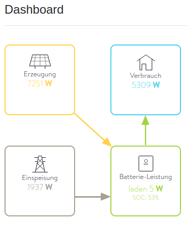

also, mit dem Dateisystemdefekt auf der Mikro-SD-Karte der openWB hat es natürlich nichts zu tun gehabt. Wie beschrieben gestern mit der alten Karte "provisorisch" repariert, heute neue Karte gekauft, das System darauf "geklont", neue Karte eingesetzt => keine Veränderung:
Die Sonnenbatterie zeigt (etwas anderer Zeitpunkt) parallel Netzeinspeisung an:
Am EVU-Zähler kann ich (alles immer nicht ganz gleichzeitig) ablesen, dass in etwa mit der Leistung Strom aus dem Netz bezogen wird, die sich aus der Differenz zwischen Ladeleistung an der openWB (wird im Fahrzeugdisplay annähernd gleich angezeigt, wird also stimmen) und aktueller PV-Leistung ergibt (der Hausverbrauch ist im Vergleich dazu vernachlässigbar klein)).
@LutzB - das Dashboard zeigt bei Netzbezug /-einspeisung die Pfeile übrigens falsch herum und in falscher Farbe an ... die Beschriftung stimmt aber mit der "Annahme" der SonnenBatterie überein ...
... nur die Messung des Hausverbrauchs stimmt bei mir offensichtlich nicht. Wir erinnern uns an die Messpunkte, an denen das sonnen-System (aller Wahrscheinlichkeit nach) misst:
Wechselrichter--<P>------------------<C>--Haus
                      EVU   sonnenBatterie
In diesem Setup wird Einspeisung / Bezug aus der Differenz zwischen den an beiden Messpunkten ermittelten Werten berechnet. Ist P>C => Einspeisung, ist P<C => Bezug. Wobei das System eine Entladung der Batterie zu P addiert, eine Ladung der Batterie von P abzieht (auch die Werte für Ent-/ Ladung der Batterie sind dem System ja "bekannt").
Die Messung am Punkt P(roduction) scheint zu stimmen, die Werte, welche mir das Dashboard anzeigt, stimmen hinreichend genau mit denen überein, die ich am Display des Fronius-Wechselrichters ablesen kann.
Die Messung am Punkt C(onsumption), also des Hausverbrauchs, scheint falsch niedrig auszufallen.
=> Ergebnis: das System ermittelt einen falsch hohen Wert für "Einspeisung".
Die openWB hat aber ihre selbst gemessenen Werte für das, was die WB tatsächlich abnimmt - versucht aber dennoch, an "Nulleinspeisung" heranzuregeln ... woraus sich dann ein rechnerisch "negativer Hausverbrauch" ergibt.
So meine ich jedenfalls, das bis jetzt verstanden zu haben.

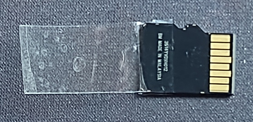

Kleiner Tipp noch am Rande: ich habe jetzt, um die Mikro-SD-Karte besser entnehmen zu können, einen Tesastreifen zum Herausziehen daran angebracht:
Wäre sinnvoll gewesen, den RasPi "aufgeständert" an der Tür der openWB zu montieren ...

iOnier hat geschrieben: Sa Jul 27, 2024 2:52 pm Die Sonnenbatterie zeigt (etwas anderer Zeitpunkt) parallel Netzeinspeisung an:
Das zeigt dann eindeutig, dass Deine Sonnenbatterie nicht den kompletten Verbrauch erfasst und daher sowohl die Sonnenbatterie als auch openWB (verwendet ja die Daten vom Speicher) nicht richtig regeln kann. Die Leistung EVU muss immer identisch zu dem sein, was Dein Zähler vom Netzbetreiber anzeigt.
iOnier hat geschrieben: Sa Jul 27, 2024 2:52 pm @LutzB - das Dashboard zeigt bei Netzbezug /-einspeisung die Pfeile übrigens falsch herum und in falscher Farbe an
Welches Dashboard? Habe hier im Standard Theme und im Cards Display identische und stimmige Anzeigen. Kann auch ein Folgefehler der falschen Daten sein.
iOnier hat geschrieben: Sa Jul 27, 2024 2:52 pm ... die Beschriftung stimmt aber mit der "Annahme" der SonnenBatterie überein ...
Geht ja auch nicht anders, da die openWB die Daten von der Sonnenbatteie ausliest.
iOnier hat geschrieben: Sa Jul 27, 2024 2:52 pm ... nur die Messung des Hausverbrauchs stimmt bei mir offensichtlich nicht.
Ist ein Folgefehler der falschen EVU-Daten von der Sonnenbatterie.
iOnier hat geschrieben: Sa Jul 27, 2024 2:52 pm Wir erinnern uns an die Messpunkte, an denen das sonnen-System (aller Wahrscheinlichkeit nach) misst:
                      EVU   sonnenBatterie
Genau das ist das Problem, was Du mit Deinem Solarteur beheben musst.
Das ist bei neueren openWB bereits der Fall. Der RasPi wird nicht mehr eingeklebt.

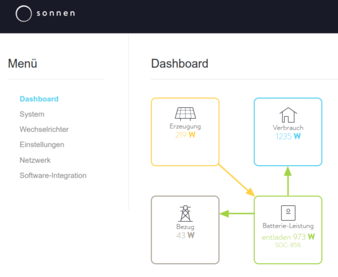

LutzB hat geschrieben: Sa Jul 27, 2024 4:16 pmWelches Dashboard? Habe hier im Standard Theme und im Cards Display identische und stimmige Anzeigen. Kann auch ein Folgefehler der falschen Daten sein.
Das Dashboard der sonnenBatterie, was Du hier gezeigt hast:
LutzB_Dash_2024-07-22 20-39-04.png (64.29 KiB) 796 mal betrachtet
Bei Dir findet zu dem Zeitpunkt Bezug statt, was auch korrekt so beschriftet ist, wenn Du nachrechnest. Der Pfeil ist aber grün und deutet von der sonnenBatterie in Richtung Netz.
Bei meinem Screenshot genau andersherum: es findet (rechnerisch) Einspeisung statt, der Pfeil ist aber grau und weist vom Netz zur sonnenBatterie ...
Jupp, sehe ich ja dann auch so.
Da stimmt die Einbauposition der Klappwandler nicht.
Oder ein Klappwandler oder ein A/D-Wandler ist defekt oder ...

iOnier hat geschrieben: Sa Jul 27, 2024 6:15 pm
Hatte ich so im Detail gar nicht beachtet. Scheint ein Bug in der Darstellung zu sein. Gerade entlädt der Speicher und das Netz pendelt um 0W. Die Richtung des Pfeils zwischen Netz und Speicher ändert sich aber nicht, ist immer in Richtung Netz.
Hauptsache die Zahlen sind in sich stimmig.

LutzB hat geschrieben: Sa Jul 27, 2024 6:20 pmHatte ich so im Detail gar nicht beachtet. Scheint ein Bug in der Darstellung zu sein. Gerade entlädt der Speicher und das Netz pendelt um 0W. Die Richtung des Pfeils zwischen Netz und Speicher ändert sich aber nicht, ist immer in Richtung Netz.
Hier bei mir wurde "Einspeisung" angezeigt (wenn auch messtechnisch bedingt falsch), aber mit grauem Pfeil vom Netz zur sonnenBatterie ...
