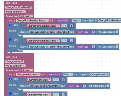

es hat mich nicht los gelassen. Ich habe nun in den eigenen Datenpunkten einen Datenpunkt gesetzt für ChargeMode und ChargePoint enabled. Meine Vis steuert den eigenen Datenpunkt. Ein Blockly überwacht diese und setzt die Parameter im mqtt.0/openWB/... entsprechend.
Wie oben geschrieben nutze ich global/ChargeMode, weil es funktioniert.
Mit folgendem Blockly Script lässt sich über eine vis der Ladepunkt aktivieren und der ChargeMode einstellen. Weiter bin ich noch nicht.
<xml xmlns="https://developers.google.com/blockly/xml">

mading

LutzB hat geschrieben: Mi Jul 21, 2021 3:58 pm Dir fehlt das "set" in dem Topic. ;)
in welchem meinst du? Ich habe es mit mqtt.0.openWB.set.Lademodus getestet, geht leider nicht.
Der Sub Charge Mode mit mqtt.0.openWB.set.lp1.DirectChargeSubMode geht leider auch nicht. Stehe ich auf dem Schlauch?

@Mading,
wie sieht es denn aus, wenn Du die Werte manuell indem jeweiligen Set Objekt einträgst? Geht es denn dann?
Das ist nämlich mein Problem, das die Werte nicht ankommen. Tippe ich den Wert manuell in das Objekt, wird der Wert „abgeholt“ und danach auch wieder aus dem Set Objekt wieder bereinigt. Übergebe ich den Wert über Blockly, wann wir er auch in das Set Objekt eingetragen aber nicht „abgeholt“ und folglich nicht gesetzt.
Kannst Du das bitte mal prüfen.
Danke für das Blocklyscript. Ich werde später oder morgen mal weiter testen. Bis dato wollte ich PV.1.W Werte übertragen. Um den Fehler weiter einzukreisen, teste ich das mal mit Chargemode und Blockly zusammen.

beim SubChargeMode bringt es nichts den Datenpunkt direkt zu setzen (auch nicht im mqtt/openWb/set/lp1 direkt. Wird also auch nicht „abgeholt“.

Schau doch am Besten in der mqttsub.py nach, welche Topics erwartet werden.

Ich kann das Verhalten von "Mading" bestätigen. Das direkte schreiben der Werte über den direkten Weg geht sowie auch der Weg über den Pfad "set/....", wobei es auch nicht immer greift. Den Hintergrund konnte ich noch nicht rausbekommen.
Zum Thema: SubChargeMode - dies wird im mqttsub.py nicht mit berücksichtigt
Generell wird in dem Script z.B. bei ChargeMode nur über "openWB/set/ChargeMod" geprüft und in "openWB/global/ChargeMode" gepublisht.
Vom Prinzip her (und das ist das was gerade so hier passiert), können auch die Werte direkt in den Parameter geschrieben werden. Also hier als Beispiel "openWB/global/ChargeMode". Denke das sollte aber nicht im Sinne des Erfinders sein.
So wie ich es interpretiere, sollte es eigentlich so sein, das man über alle Daten von extern (hier iobroker) nur eine abgreifende/lesende Möglichkeit hat und wenn Daten an openWB übergeben werden sollen, diese ausschließlich nur über den Pfad "set/..." erfolgen darf.
@LutzB: Sehe ich das richtig?

Stimmt, alles darf gelesen werden, Änderungen immer über set.
