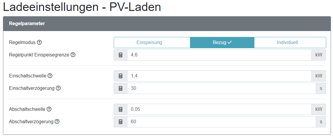

Elchkopp hat geschrieben: Sa Mai 13, 2023 6:07 pm @LenaK: Hab den Trigger für meine Probleme ein paar Posts weiter vorne gefunden:
Die openWB (software2) ignoriert (scheinbar) die eingestellte "erlaubte Ladeleistung" bei Speichervorrang und eingestelltem Minimalem Entlade-SoC. Ob sie auch den minimalen SoC-Wert ignoriert konnte ich jetzt nicht testen.
Die beiden Punkten waren nämlich bei meinen Problemen genau so eingestellt. Erst als ich den minimalen Entlade-SoC auf "Aus" gestellt habe, hat die Wallbox wieder so geregelt wie ich das erwartet hätte.
Ach, und die Phasenumschaltung war (bewusst) ausgeschaltet und auf 1 Phase beschränkt.
Hier sieht man das sehr schön, dass die Box einfach mit >2kW die Hausbatterie entlädt (obwohl 1kW als erlaubte Entladeleistung eingestellt war):

Ich habe noch eine andere Frage zu der Funktion "Einspeisegrenze beachten" und vielleicht weiß jemand von Euch Rat, denn die Funktion will bei mir irgendwie nicht so recht so klappen wie ich mir das vorgestellt habe - aber vermutlich habe ich die dazugehörig Einstellung auch noch nicht ganz durchdrungen.
Eingestellt ist bei mir unter PV-Laden folgendes:
Regelpunkt Einspeisegrenze: 4,6 kW
Einschaltschwelle: 1,4kW
Nach meinem Verständnis sollte nun die Ladung starten, wenn ich >= 6kW an Energie ins Netz speise. Macht er bei mir aber irgendwie nicht. Er wechselt im 5-10 Sekundentakt dann immer zwischen
"Die Ladung kann nicht gestartet werden, da die Einschaltschwelle 1400W nicht erreicht wird."
und
"Die Ladung wird gestartet, sobald nach 30s die Einschaltverzögerung abgelaufen ist."
Hintergrund des Wertes ist, dass unsere Anlage 9,36kWp hat und 70% davon entsprechen 6,53kW. Das ist auch der Wert, der auf den der Wechselrichter dann immer runterregelt. Ich habe es auch schon mit 4kW als Regelpunkt versucht, aber auch das schlägt fehl...
Interpretiere ich da irgendwas falsch?
Hier noch ein main.log-Auszug von so einer Phase:
