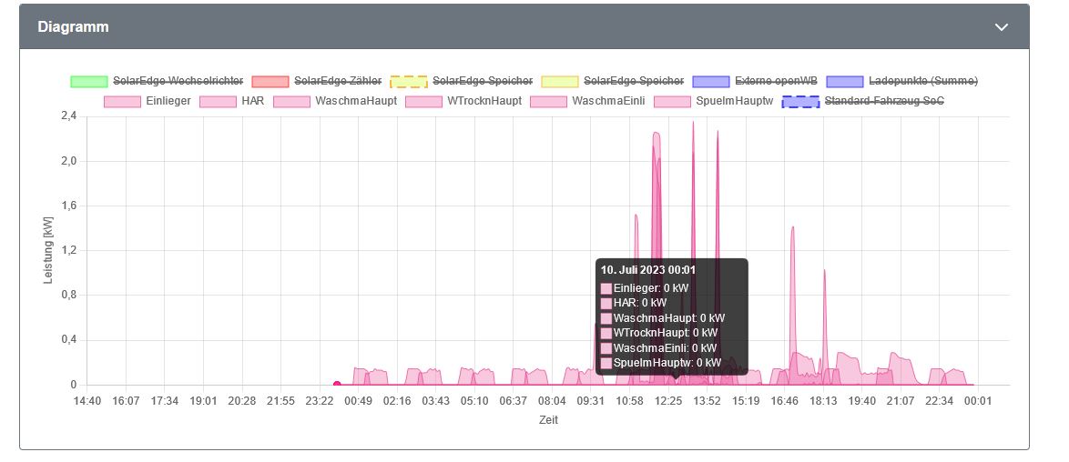

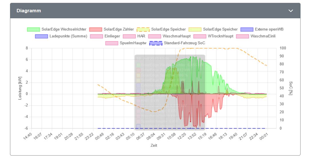

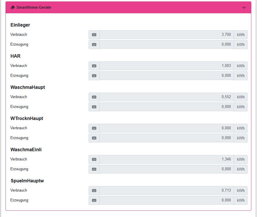

Mit der heutigen Version sind jetzt in den Tages- und Monatsauswertungen die Smarthome Verbraucher zu erkennen
Vielen Dank Lutz.
Lutz wird bestimmt den Hausverbrauch hier auch noch ergänzen
Vielen Dank Lutz.

zu früh gefreut, ist wohl alles noch nicht voll entwickelt; sind im Graph vom master 2023-07-20 14:45:50 +0200 [4f09709f0] nicht mehr enthalten

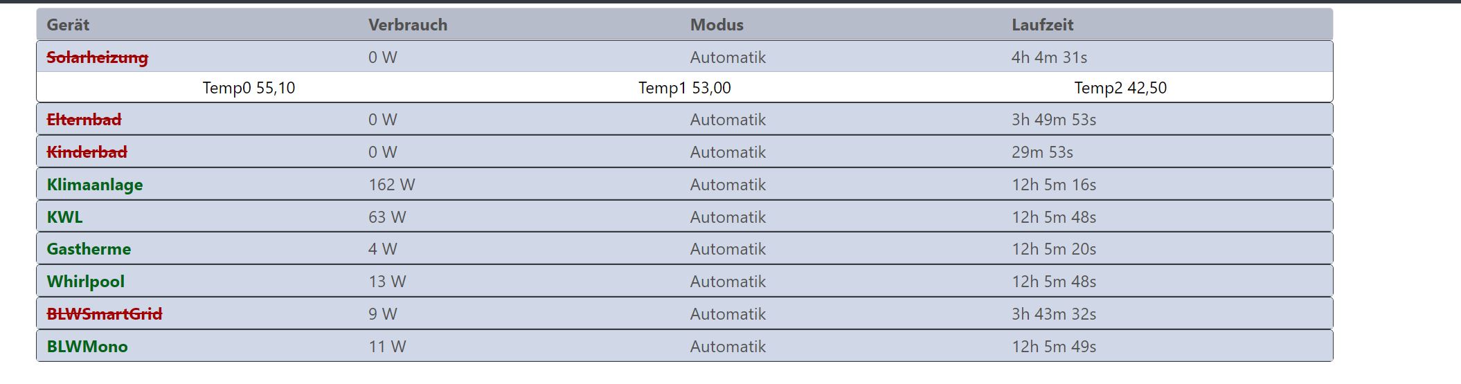

Hallo Olli ,
wäre es denn möglich die Temperatur Sensoren des AC-Thor umzubenennen ??
Sprich
Temp 1 = Oben
Temp 2 = Mitte
Temp 3 0 Unten
Das würde der Anordnung im Speicher entsprechen
Oder gar die Möglichkeit die Bezeichnung selbst einzugeben ?
Und wenn möglich das ° Grad Zeichen dahinter dann weis gleich jeder was gemeint ist
Sprich
Temp 1 = Oben
Temp 2 = Mitte
Temp 3 0 Unten
