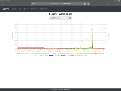

Erste geloggte Leistung nach Wiedereinschalten fehlerhaft - 1.9.303 Stable
Verfasst: Mo Nov 20, 2023 5:01 pm
von Dr. Mad
Die OpenWB scheint, wenn sie nach längerer Zeit, bei mir gestern ca. 8 Stunden, wieder eingeschaltet wird, in den täglichen Diagrammen die Leistungsberechnung aus den kWh-Zählerständen auf Basis des normalen Mittelungsintervalls von 5(?) Minuten vorzunehmen, also sozusagen Leistung = (EnergiezählerNachWiedereinschalten - EnergiezählerVorAusschalten)/Mittelungsintervall, auch wenn die letzte Erfassung eines Energiezählerstandes Stunden zurückliegt. Das führt zu viel zu großen Werten:
- hunderfach zu große Leistung (erster Wert nach Wiedereinschalten nach ca. 8 Stunden aus)
Besser wäre, die Zählerdifferenz auf die Zeitdifferenz der zwei Zählerstände zu beziehen, also Leistung = (EnergiezählerNachWiedereinschalten - EnergiezählerVorAusschalten)/(ZeitWiedeteinschalten - ZeitAusschaltzeitpunkt). Letztlich ist das Problem vor allem, dass man durch die automatische Skalierung des Diagramms auf den einen viel zu großen Wert im Rest des Tageslogs nichts mehr erkennen kann.
Unsere Modulkonfiguration:
Ladepunkte: openWB series 1/2 auto + externe openWB (2x openWB 2 custom)
EVU: SMA Home Manager EVUGlättung=10s
PV: SMA ModbusTCP WR Hybrid=ja (STP 10.0 SE, STP 8.0, STP 3.0)
Batteriespeicher: SMA Sunny Box Storage (STP 10.0 SE)
Re: Rückmeldungen 1.9.303 Stable
Verfasst: Mo Nov 20, 2023 5:16 pm
von openWB
Ja. Es wird der letzte bekannte Wert genommen.
Wäre das nicht der Fall wäre Tag und auch Monat nicht mehr korrekt, daher gibt es einen Sprung.
Die openWB täglich für 8 Stunden auszuschalten ist nicht vorgesehen.
