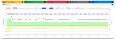

ich habe heute auch das Update auf 2.1 gemacht.
Datenübernahme hat geklappt.
Mir sind aber ein paar Sachen aufgefallen.
1. Ich hatte zu viele Ladepunkte eingegeben - sie wurden alle durch nummeriert- als ich das bemerkte, habe ich alle gelöscht und gehofft, dass nun der erste LP auch der LP1 ist - falsch gedacht - es wurde LP7 und LP8 (sieht im Diagramm etwas blöd aus) Wie kann man die ID ändern (hätte gerne LP1 und LP2)
2.Wo kann man das Diagramm anpassen? (z.B. LP ges ausblenden?)
3. Alle Fzg. SoC Kurven werden im Diagramm mit der gleichen Farbe angezeigt.
4. Die Fzg Socs werden im Diagramm mit EV SoC 1, EV SoC 2, EV SoC3 angegeben (Warum wird dort nicht der Fahrzeugname angezeigt?)
5. Ebenso beim LP (warum wird dort nicht der Name des LPs angezeigt?)
6. Leider funktioniert mein Display an der externen Serie2 custom nicht mehr (zeigt nur einen waagerechten Strich)

Die ID's sind intern (und sehr wichtig für den code). Wenn man NACH dem Löschen von Ladepunkten, Geräten usw. einen Reboot macht, zählt er wieder vom letzten installiertem Gerät/LP an weiter.
Die ID-Nummern sind interne Bezeichner und werden zukünftig im Diagramm sicher nicht mehr zu sehen sein. Nur zu Kontrollzwecken sollten sie in der Statusseite ersichtlich bleiben.

Also ehrlich gesagt hatte ich noch nie hinbekommen, dass der Ladepunkt 1 auch die ID:1 bekommt. Bei mir ging es immer mit ID:3 für den ersten Ladeunkt los.
- Beiträge: 9017
- Has thanked: 251 times
- Been thanked: 272 times
Re: Feedback openWB software2 2.1.0
Ja - weil es eben interne Nummern sind. Es macht keinen Sinn, diese auf "echte" LP-Nummern bringen zu wollen. Das Diagramm ist noch nicht zu 100% fertig.

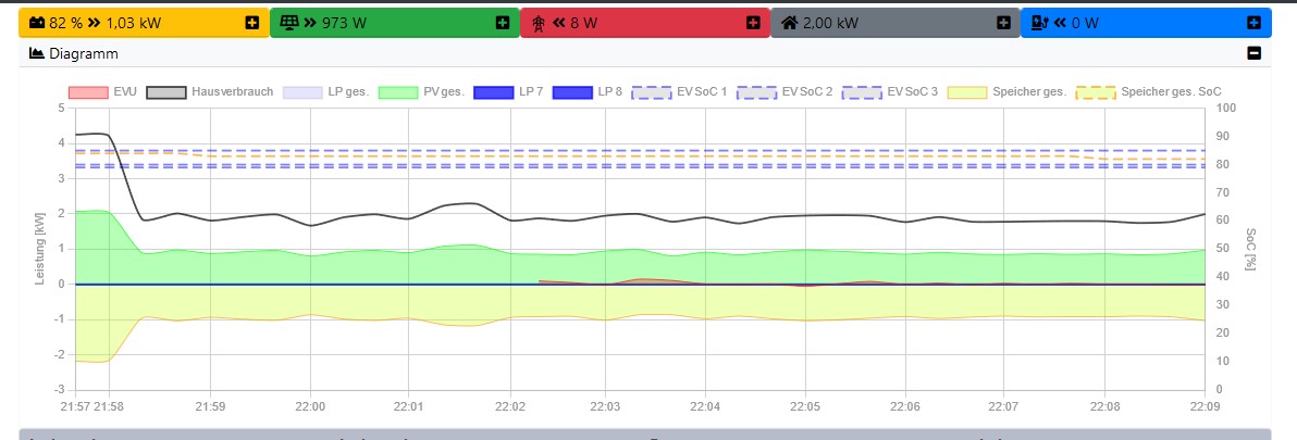

Die IDs sind mir eigentlich egal.
Wollte nur die Beschriftung und die Farben im Diagramm "verständlich" haben.
Nun habe ich aber ein größeres Problem festgestellt.
Es wird mir eine PV-Leistung bei Dunkelheit angezeigt.
Es wird die Speicherentnahme als PV angezeigt.
Im Status werden aber Wechselrichter, Zähler und Speicher als i.O. angezeigt.
Solaredge WR, Zähler und Speicher (BYD)
