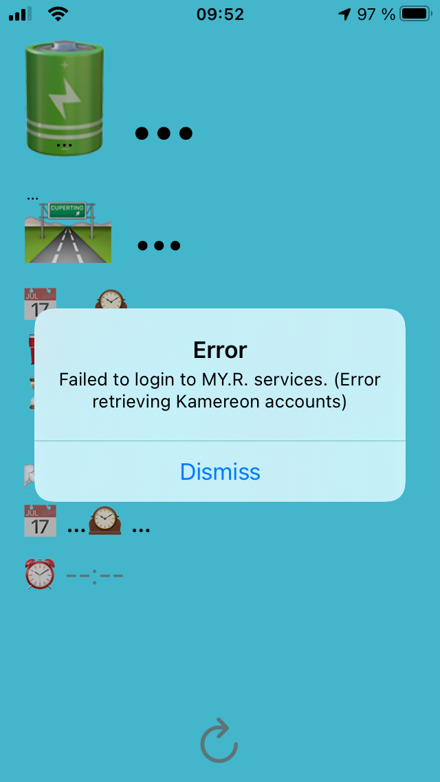

Bei mir funktioniert SOC auch nicht mehr - auch in iOS App ZOEStatus (OpenSource) bekomme ich im Moment eine Fehlermeldung:
Hier der Beitrag in goingElectric:
https://www.goingelectric.de/forum/view ... 57&t=64598
