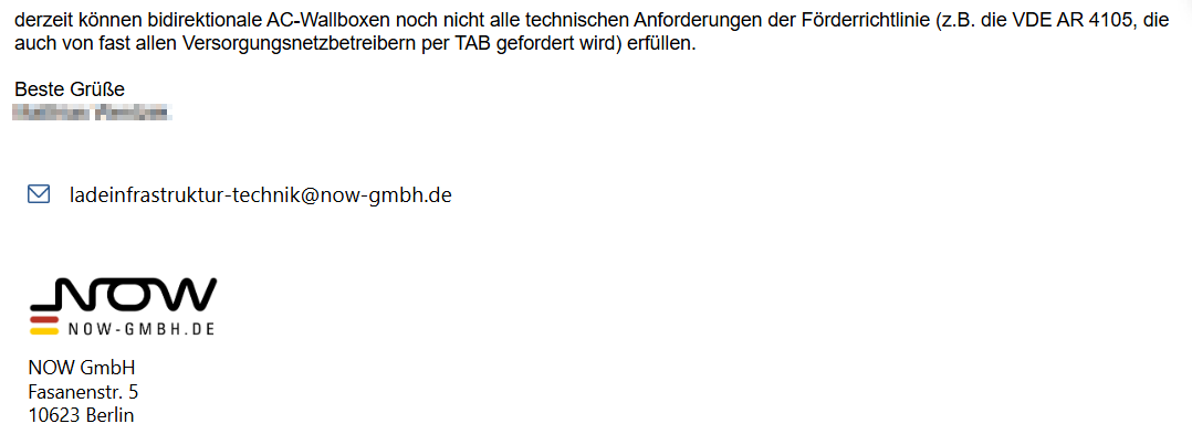

von ab-openbw
Moin,
hier die Antwort der now GmbH:
Es liegt wohl an Nichterfüllung der VDE AR 4105

von Gero
Also die AR4105 kenne ich von der unsäglichen Regel, dass in einem AC-Inselnetz nur einen Erzeuger geben darf. (Unsäglich deshalb, weil sie viel sinnvolles verbietet, was in unseren Nachbarländern erlaubt ist)
So ist es in DE z.B. nicht erlaubt, bei einem Stromausfall den Hausspeicher per Generator zu laden. Oder einen zweiten Wechselrichter, es darf nur einen geben, die anderen müssen ausgehen.
Und das ist wohl auch das, was am bidirektionalen Laden stört: der onboard-Charger synchronisiert sich auf die 50Hz. Wenn diese 50Hz 51 oder so sind um das Inselnetz zu kennzeichnen, muss er aufhören. Das tun wahrscheinlich nur die wenigsten,
da die ja weltweit einsetzbar sein sollen. Und deshalb soll dann wohl die Wallbox da trennend eingreifen. Das ist aber so nicht in der AR4105 spezifiziert, dieser Passus fehlt da wohl noch.
Und irgendwas zu fördern, was nicht durch alle möglichen Gremien abgenickt wurde, ist wohl nicht gewollt.
Andererseits: wer wollte nicht beim Stromausfall seinen Autoakku unterstützend zu seiner notstromfähigen PV-Anlage hinzuziehen wollen? Vermitlich alle.

von derNeueDet
Die Frage nach der AR 4105 hab ich schon lange mal gestellt
viewtopic.php?p=94377#p94377
Würde mich interessieren, was in den Spezifikationen für die Bidi Wallbox für den Renault R5 dann steht.
