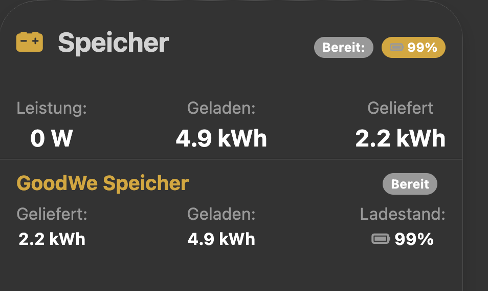

Audioschrat
Beiträge: 17
Registriert: Fr Apr 05, 2024 12:29 pm
Re: GoodWe-Modul: Lan-Dongel oder Waveshare-Anbindung?
Beitrag von Audioschrat »
Philip hat geschrieben: Mo Jul 15, 2024 8:52 am Wo siehst Du denn, die Be- und Entladeleistung / wo würdest Du sie erwarten?
Ich weiß nur, dass das openWB-Team gerade am GoodWe-Modul arbeitet. Von Updates des WR / Dongle etc. lasse ich die Finger weg, wenn es keinen wichtigen Grund dafür gibt. Ich mag das zwar nicht und habe i.d.R. immer gerne aktuelle Sachen, aber meine Erfahrung ist, dass hier "never change a running system" ganz gut ist...
Ungefähr da:
Bildschirmfoto 2024-07-15 um 16.29.15.png (67.2 KiB) 2916 mal betrachtet

@audioschrat: Ich habe auch nur "manchmal" einen Wert zur Leistung, nämlich dann, wenn Bezug aus der Batterie oder Ladung erfolgen. In Deinem Screenshot ist der Akku "Bereit" (oben rechts), d.h., er ist zu 99% voll und wird weder geladen noch entladen. Deshalb ist die Leistung auch 0. So ist zumindest meine Interpretation. Schau mal abends nach Dunkelheit - dann müsste ein Wert angezeigt werden...
