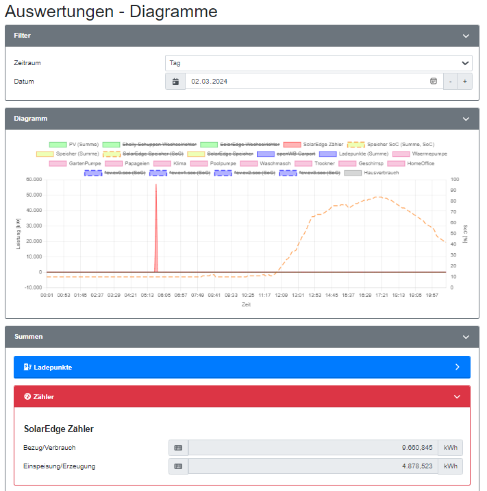

Ich habe heute wieder Peaks, die auch die Tageswerte beeinflussen.
Allerdings habe ich auch einen Solaredge WR mit der bösen Firmware, die openWB ist das einzige Gerät, welches ihn abfragt.
Heut früh um 5:40 Uhr habe ich wohl etwas viel Strom verbraucht:
2024-03-02 20_47_58-openWB _ Auswertungen - Diagramme - Persönlich – Microsoft​ Edge.png
2024-03-02 20_47_58-openWB _ Auswertungen - Diagramme - Persönlich – Microsoft​ Edge.png (53.75 KiB) 1247 mal betrachtet
Zugehöriges Log:
main.log.d20240302-u045110.1.txt
(3.82 MiB) 87-mal heruntergeladen

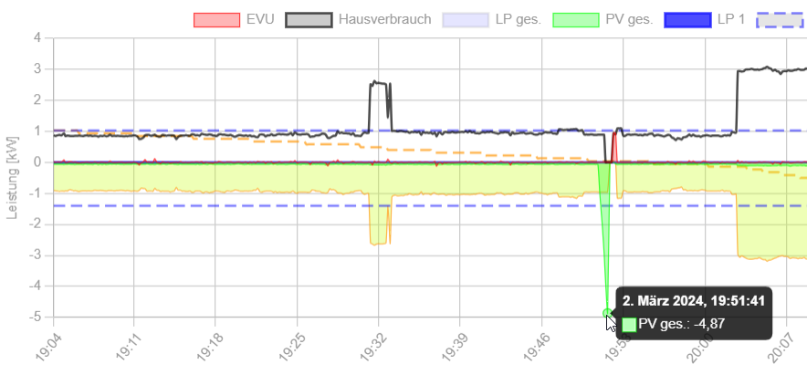

Heute Abend habe ich eine Aussetzer um 19:51 Uhr und daraus folgend negativen PV-Ertrag. Im Diagramm taucht der allerdings nicht auf:

Zugehöriges Log:
main.log.d20240302-u190720.1.txt
(3.82 MiB) 74-mal heruntergeladen
Durch die Zählerstände tauchen bei mir die Probleme immer nur in den Tagesdiagrammen auf, die Monats- und Jahreswerte sind zum Glück OK.

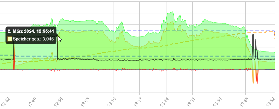

2024-03-02 21_15_07-2024-03-02 13_52_41-openWB - Persönlich – Microsoft​ Edge.png - Greenshot Editor.png (82.13 KiB) 1241 mal betrachtet
Zugehöriges Log:
main.log.1.txt
(3.82 MiB) 82-mal heruntergeladen
Ich habe zwischendurch auch mal kurz von Zielladen auf PV-Laden umgestellt, das hat nicht geholfen.
Umstellen auf Prio Fahrzeug würde die Ladung starten, dann wieder auf Prio Speicher, damit der Speicher entladen wird, würde dann auch funktionieren.
Nur das Einschalten des Ladevorganges, wenn er noch nicht läuft klappt nicht.
Habe ich etwas falsch eingestellt? Ich meine es hat vor kurzer Zeit schonmal erwartungsgemäß funktioniert.

Bei Thomas traten andere Peaks auf, da war die Kommunikation mit dem Zähler länger gestört, der Peak war dann nur die Differenz, die wirklich aufgetreten ist. Das kann nicht automatisiert behoben werden, so habe ich Lutz verstanden.
Die Peaks, die hier immer wieder Thema sind, treten bei kurzen Unterbrechungen auf. Wenn der Zähler nicht erreicht wird, wurde als Zählerstand 0 angenommen, ein paar Sekunden später kam dann der All-Time Zählerstand, was zu dem (falschen) Peak führte.
Dieses Problem sollte eigentlich behoben worden sein.
Ich garantiere Euch aber, dass ich in den 5 Minuten zwischen 5:35 Uhr und 5:40 Uhr nicht ~10.000kWh bezogen und ~5.000kWh eingespeist habe. Es scheint also auch mit dem aktuellen master noch Probleme zu geben, da ich zu diesem Zeitpunkt bereits auf dem aktuellen master war.
