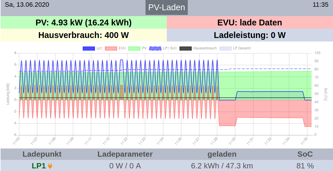

Ja das stimmt, gerade gemerkt, er hat grad bei 81% abgeschaltet, was völlig in Ordnung ist. Vorher hab ich dreiphasig geladen, und da hat er aber mal eine interessante Schwingung gezeigt. Habs gar nicht gemerkt, weil ich im Keller beim basteln war, das ging schon eine Stunde so.
An welchem Parameter dreht man am besten, damit die Schwingung weg ist? Das war dreiphasig geladen, wie ich dann auf einphasig umgestellt hab hat es wieder gefunzt, wie man auf dem Screenshot sehen kann.
- Bildschirmfoto vom 2020-06-13 11-35-46.png (149.21 KiB) 303 mal betrachtet

wenn die zoe geladen hat - minimalstromstärke hochstellen.
