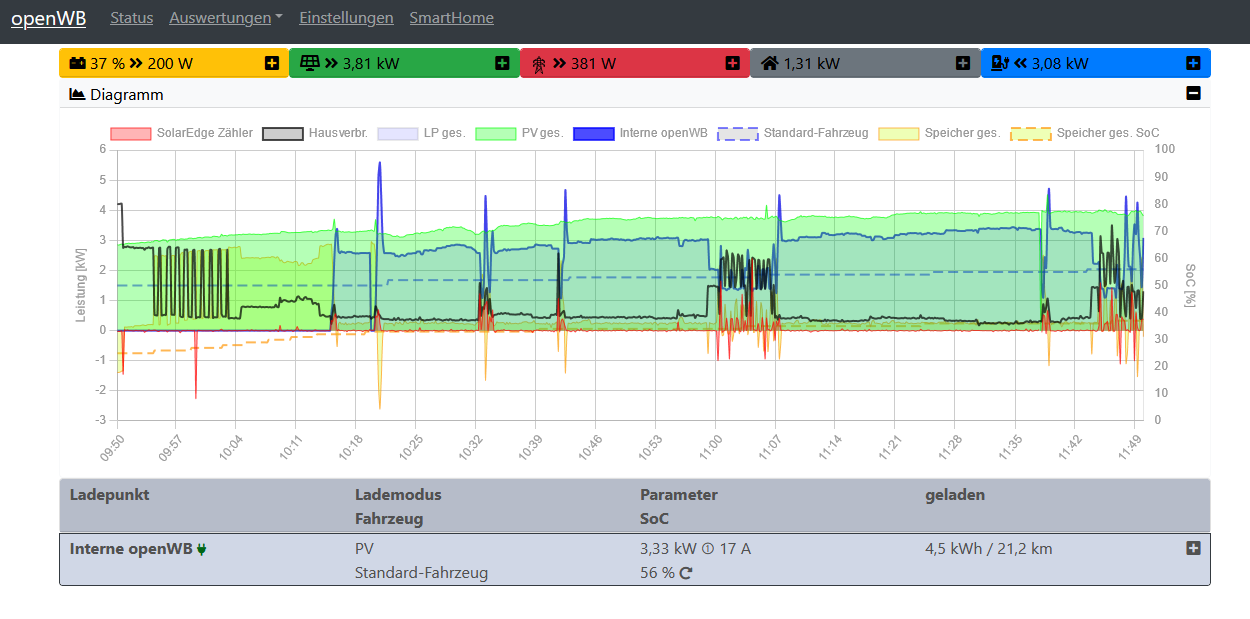

Auch im aktuellen MasterRelease ist die Übersteuerung des Ladestroms im PV-Modus noch vorhanden.
2024-12-01 11_50_12-Window.png (112.55 KiB) 1427 mal betrachtet
https://paste.openwb.de/agI9g99yzH0L5V6
Hatte dies zuvor auch schon in der Beta mal mitgeteilt, aber keine Rückmeldung erhalten
https://forum.openwb.de/viewtopic.php?p=118903#p118903
Gibt es diese Übersteuerung nur bei mir?
Vielen Dank für Eure Rückmeldungen

Ihaglc hat geschrieben: So Dez 01, 2024 11:06 am Gibt es diese Übersteuerung nur bei mir?
Nein, hier auch. Aber schon seit längerem.
