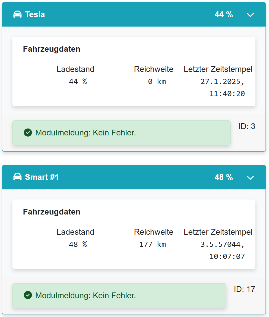

Das hier (viewtopic.php?p=121840#p121840) bereits für die Alpha beschriebene Problem scheint immer noch zu bestehen: Der im Status eines Fahrzeugs angezeigte Zeitstempel bleibt auf dem letzten Wert stehen, der vor der Installation einer 2.1.7-Alpha oder -Beta erzeugt wurde. SoC und Range stimmen jedoch und sind aktuell.

andlem hat geschrieben: So Jan 26, 2025 4:27 pm Das hier (viewtopic.php?p=121840#p121840) bereits für die Alpha beschriebene Problem scheint immer noch zu bestehen: Der im Status eines Fahrzeugs angezeigte Zeitstempel bleibt auf dem letzten Wert stehen, der vor der Installation einer 2.1.7-Alpha oder -Beta erzeugt wurde. SoC und Range stimmen jedoch und sind aktuell.
Für den Zeitstempel im status got a bereits eine PR, der muss nur noch übernommen werden.

mrinas hat geschrieben: So Jan 26, 2025 5:19 pm
Der PR ist gemerged und funktioniert. Allerdings muss ich beim Smart #1/#3 Modul wohl nochmal schauen was ich dort übergeben, der Zeitstempel scheint mir eine kleine Ungenauigkeit aufzuweisen. Ist sicher ein Problem vom SoC Modul, nichts generelles da es beim Tesla gut klappt.

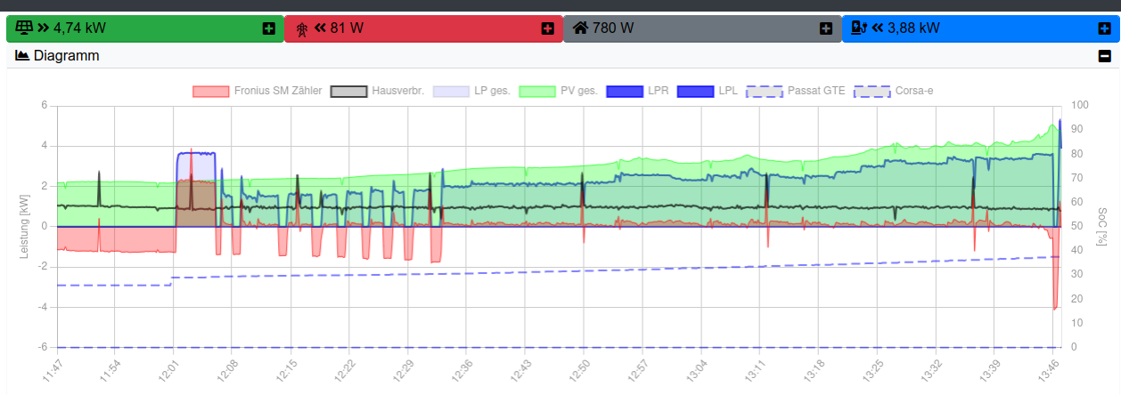

Bug: Zielladen mit Überschuss läuft nicht mehr kontinuierlich, sondern findet in Intervallen statt (mit ständigen Unterbrechungen)

Mal ganz naiv gefragt: Warum wurde die Phasenumschaltung (also dass mit dem Wegfall der Umschaltzeit) überhaupt verändert? Ich fand die Variante mit dem 15min-Zyklus, den man aufteilen konnte, eigentlich perfekt. Jetzt wurde das verändert (warum auch immer) und jetzt hat man wieder etliche Bugs und es wird - wenn ein Wölkchen auftaucht (oder umgekehrt) die Sonne mal für 10 Sekunden erscheint - sofort umgeschaltet.
Halte ich für eine relativ doofe Idee!
