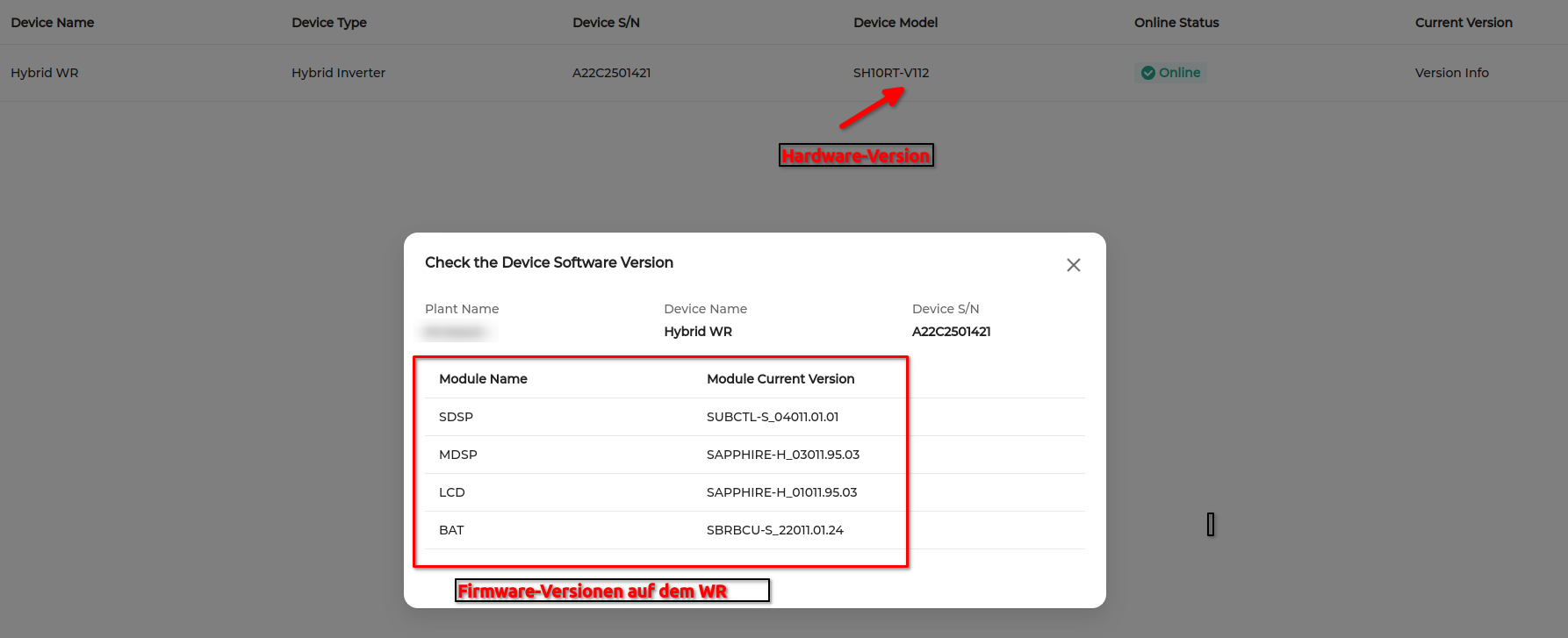

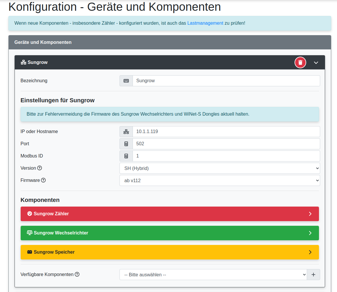

In der Änderung die Sungrow und die Firmware angeht (Commit #2040) passt irgendwas leider nicht. (https://github.com/openWB/core/pull/2040)
Zum einen ist die Unterscheidung der Firmware < oder > 112 in meinen Augen falsch, da es keine Firmware Version 112 gibt. Es gibt eine Hardwareversion v112 der Wechselrichter, aber die Firmware hat eine ganz andere Bezeichnung, siehe hier der Screenshot:
SHxxRT_Firmware version.png (79.37 KiB) 1128 mal betrachtet
Im November 24 wurde eine neue Firmware veröffentlicht bei der die Modbusregister geändert wurden, siehe mein Beitrag hier: viewtopic.php?p=120137#p120137
Vielleicht ist da eine Unterscheidung "FW Version vor November 24" und "FW Version nach Nov 24 sinnvoller? Weil es gibt auch 4 "Firmwares" auf den Sungrows. Habe es bei mehreren verschiedenen Typen Sungrows SHxxRT geprüft, die alle aktuell sind, dort ist sie überall identisch wie oben gezeigt.

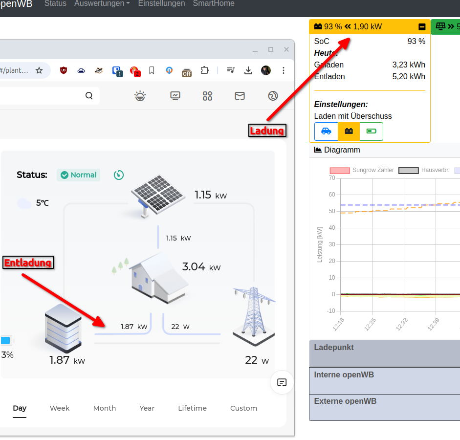

Zudem ist es bei mir so das die Ladung und Entladung des Speichern vom Vorzeichen auch falsch ist, eine Entladung wird als Ladung angezeigt und umgekehrt, siehe dazu Screenshot aus der Isolarcloud (Sungrow Cloud) und openWB, hab das mal länger beobachtet und das ist leider falsch. Die Summen der Entladung ist größer obwohl heute nur der Akku geladen wurde bei Sonne, die Geladen Summe kommt durch einen Fehler, da ich auch die FW Version mal umgestellt habe, dann passt es aber nicht mehr da dann 64kW Ladung angezeigt werden.
Hier muss also das Vorzeichen meiner Meinung nach umgedreht werden im Code.
openWB_Sungrow setup.png (100.96 KiB) 1128 mal betrachtet
Ein entsprechender Logauszug nochmal dabei, auch wenn er vielleicht gar nicht nötig ist.

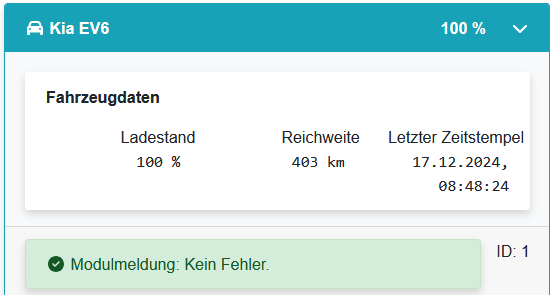

Jens hat geschrieben: Mi Dez 18, 2024 12:15 pm Version neueste von eben.
Zeitsempel wird nicht aktuallisiert: (Bleibt egal wann aktuallisiert wird bei 17.12.2024, 08:48:24)
2024-12-18 13:08:03,725 - {modules.vehicles.kia.api:788} - {INFO:fetch soc_ev1} - Kia/Hyundai: Receiving status
2024-12-18 13:08:03,732 - {urllib3.connectionpool:973} - {DEBUG:fetch soc_ev1} - Starting new HTTPS connection (1): prd.eu-ccapi.kia.com:8080
2024-12-18 13:08:03,912 - {urllib3.connectionpool:452} - {DEBUG:fetch soc_ev1} - https://prd.eu-ccapi.kia.com:8080 "GET /api/v1/spa/vehicles/Zahlen/ccs2/carstatus/latest HTTP/1.1" 200 None
2024-12-18 13:08:03,921 - {modules.common.configurable_vehicle:67} - {DEBUG:fetch soc_ev1} - Requested start soc from api: 93%
2024-12-18 13:08:03,922 - {modules.common.store._api:26} - {DEBUG:fetch soc_ev1} - Raw data CarState(soc=93, range=321.0, soc_timestamp=1734523683.921364)
2024-12-18 13:08:03,945 - {modules.common.store._api:31} - {INFO:store soc_ev1} - Saving CarState(soc=93, range=321.0, soc_timestamp=1734523683.921364)
Zeitstempel wird seit dem 17.12.2024 unter "Status" nicht mehr aktuallisiert.
