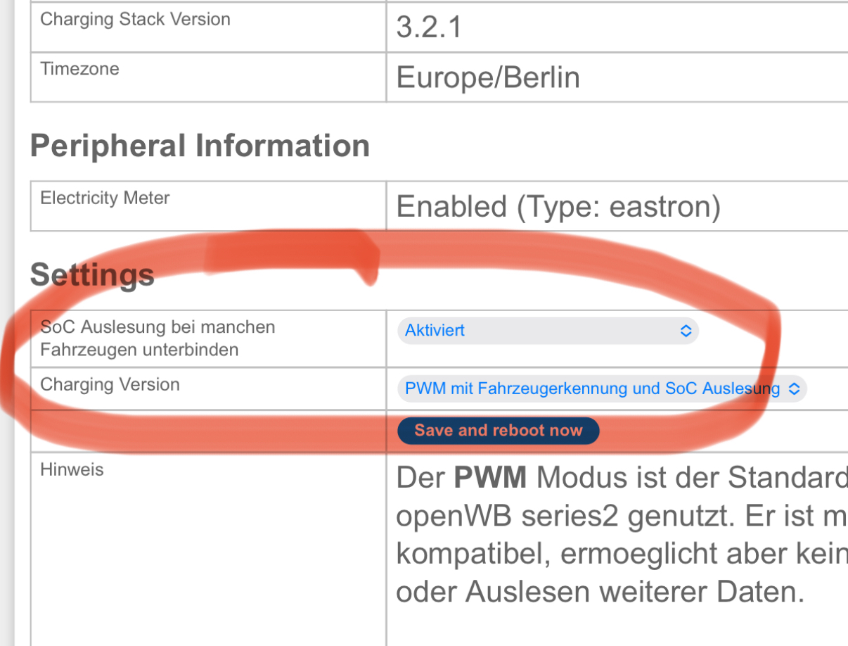

raudi hat geschrieben: Mi Dez 18, 2024 9:33 am Eingestellt ist "PWM mit Fahrzeugerkennung und SoC Auslesung", habe bisher immer nur in der openWB von Sofortladen auf Stop und wieder zurück auf Sofortladen gestellt, wodurch das laden dann gestartet wurde, was anderes habe ich noch nicht getestet. Werde ich morgen dann noch mal schauen...
Es sollte auf der Pro noch den Punkt „SoC Auslesung bei manchen Fahrzeugen unterbinden“ geben. Den sonst mal testweise aktivieren - ich weiß aber nicht, welche Fahrzeuge konkret unterbunden werden. Vielleicht muss Skoda eventuell mit aufgenommen werden.
Zum Testen auch mal nur auf PWM in der Pro stellen. Funktioniert es dann, liegt es nicht an der Software, sondern eben an der angesprochenen Thematik.

So wie ich ihn verstanden habe ging das doch früher auch, das Auto hat an der pro bereits geladen.

Egal wie man es dreht und wendet, sollte es dann doch funktionieren, daher werde ich nun wie geschrieben erstmal testen und die Logs liefern. Alles weitere sehen wir dann... Eine Funktion abschalten ist ja irgendwie nicht die Lösung...

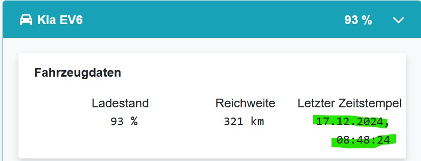

Jens
Beiträge: 175
Been thanked: 6 times
Re: Rückmeldungen 2.1.7 Alpha 1
Beitrag von Jens »
Version neueste von eben.
Zeitsempel wird nicht aktuallisiert: (Bleibt egal wann aktuallisiert wird bei 17.12.2024, 08:48:24)
Aktuallsierung Zeitstempel.jpg (34.82 KiB) 2282 mal betrachtet
2024-12-18 13:08:03,725 - {modules.vehicles.kia.api:788} - {INFO:fetch soc_ev1} - Kia/Hyundai: Receiving status
2024-12-18 13:08:03,732 - {urllib3.connectionpool:973} - {DEBUG:fetch soc_ev1} - Starting new HTTPS connection (1): prd.eu-ccapi.kia.com:8080
2024-12-18 13:08:03,912 - {urllib3.connectionpool:452} - {DEBUG:fetch soc_ev1} - https://prd.eu-ccapi.kia.com:8080 "GET /api/v1/spa/vehicles/Zahlen/ccs2/carstatus/latest HTTP/1.1" 200 None
2024-12-18 13:08:03,921 - {modules.common.configurable_vehicle:67} - {DEBUG:fetch soc_ev1} - Requested start soc from api: 93%
2024-12-18 13:08:03,922 - {modules.common.store._api:26} - {DEBUG:fetch soc_ev1} - Raw data CarState(soc=93, range=321.0, soc_timestamp=1734523683.921364)
2024-12-18 13:08:03,945 - {modules.common.store._api:31} - {INFO:store soc_ev1} - Saving CarState(soc=93, range=321.0, soc_timestamp=1734523683.921364)
