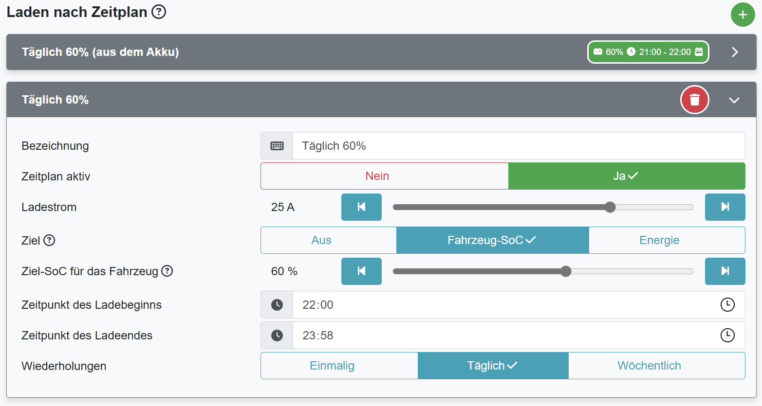

Hallo Lena,
es gibt leider ein Problem mit Zeitladen & SoC Limit. Es gibt zwei Zeitladefenster, das erste von 21 bis 22Uhr mit 9A Ladestrom (macht rd. 5kW bei 3p) um ggf. den Hausakku zu leeren, 5kWp ist das was der Akku in etwa abgeben kann.
Danach ein weiteres FEnster von 22 bis 23:59 mit 25A um auf den SoC zu kommen. Ist ein Smart #1 mit dem 22kW Lader.

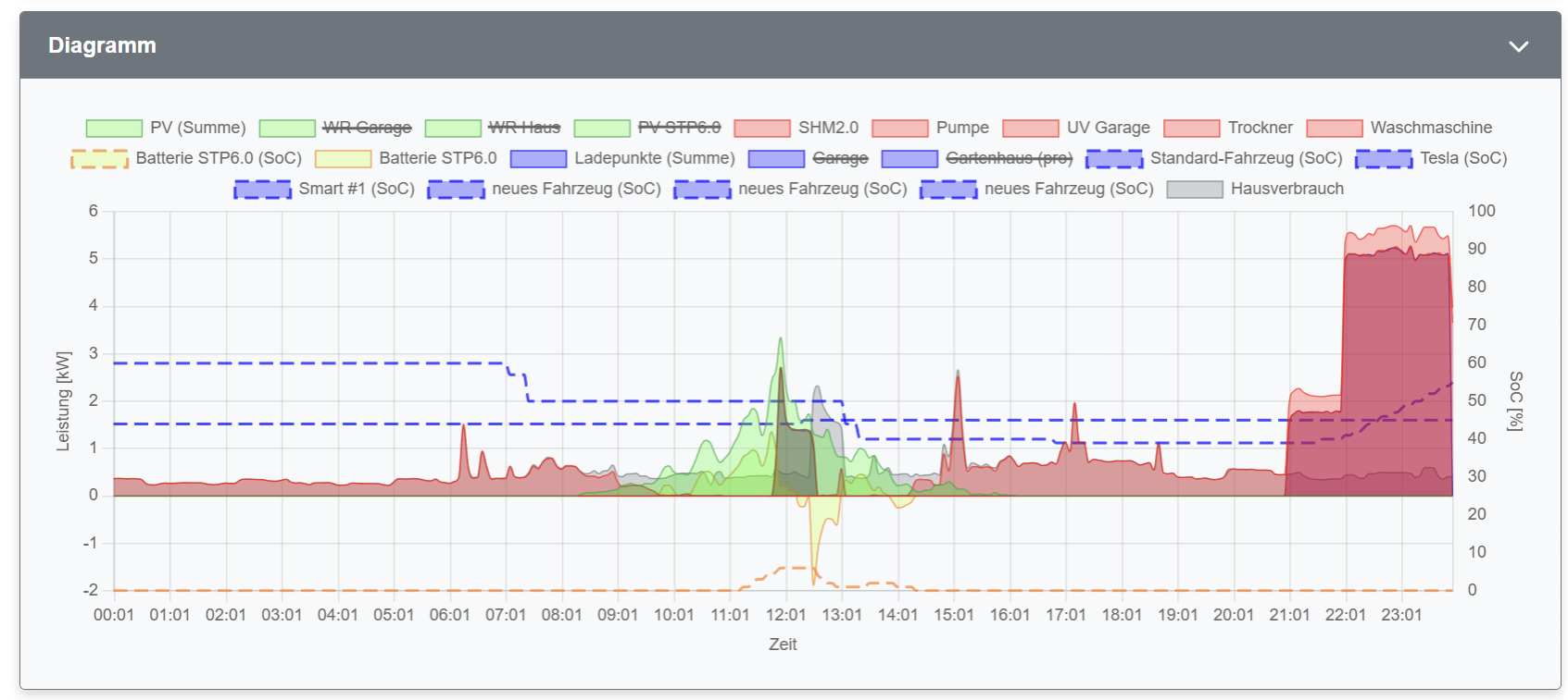

Zwei Dinge sind nun heut passiert, womöglich hängen die auch zusammen:
1) Es wurde wohl nur einphasig geladen, zumindest lässt das Diagram das so vermuten
2) Die Ladung wurde nicht mehr gestoppt sondern lief ewig mit 1p/6A weiter. Sowohl nach Ende des Zeitfensters als auch nach erreichen des SoC (außerhalb des Fensters).
Logs vom Ladevorgang mit aktivem Zeitfenster hab ich nicht mehr, die sind schon weg. Aber zumindest von der hängenden Ladung (Problem #2):

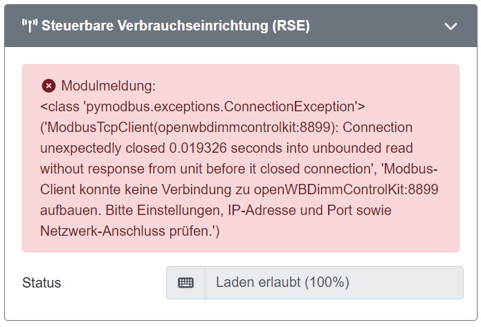

Ich habe es gerade geschafft das openWB Dimm- und Controlkit "abzuschießen".
Ich habe es testweise parallel in meiner produktiven openWB und zusätzlich in meiner Test-VM hinterlegt, um mal zu gucken, was passiert...
Jetzt weiß ich es:
Es erscheint auf beiden Systemen eine Fehlermeldung. Soweit, so gut. (War zu erwarten, ist ja so nicht gedacht)
Also habe ich es wieder zurückgestellt, dass meine Test-VM nicht mehr darauf zugreift.
Aber auch nach Neustart beider openWBs blieb die Fehlermeldung bestehen, erst ein Neustart des Dimm- und Controlkit brachte es wieder in Funktion.
Vielleicht lässt sich das noch optimieren, damit das System am Leben bleibt?
Ein remote Neustart ist ja leider nicht möglich, so dass ich den Strom abschalten musste.
Die Fehlermeldung, die erschien lautet:
2024-12-21 15_21_48-openWB _ Status und 3 weitere Seiten - Persönlich – Microsoft​ Edge.png
2024-12-21 15_21_48-openWB _ Status und 3 weitere Seiten - Persönlich – Microsoft​ Edge.png (39.95 KiB) 2651 mal betrachtet

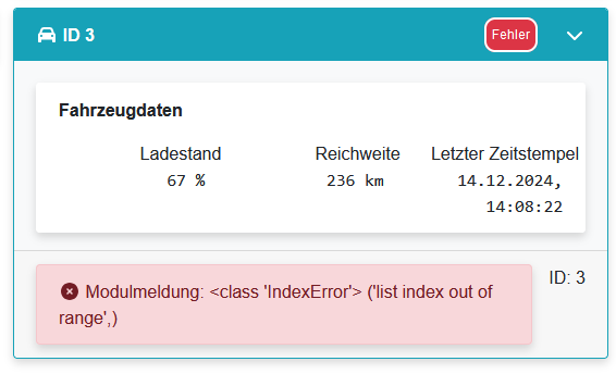

nach update auf 2.1.7-Alpha.1 2024-12-19 10:37:53 +0100 [7799925e9] kann ich meinen ID3 (OS3.7) nicht mehr auslesen:
Screenshot 2024-12-24 093437.png (16.28 KiB) 2387 mal betrachtet
