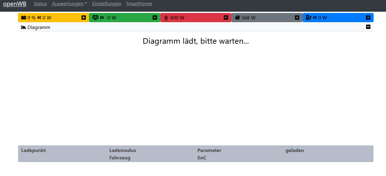

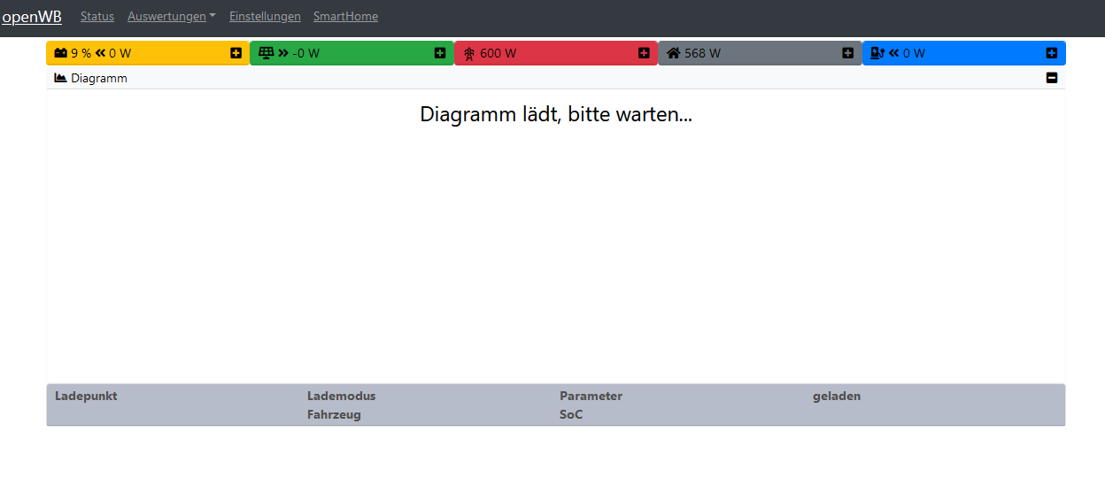

Habe mit dieser und der Vorversion folgendes Problem:
Zunächst alles fein.
Dann irgendwann ohne das Änderungen erfolgt sind, bleibt die Graphdarstellung hängen.( "Diagramm lädt bitte warten")

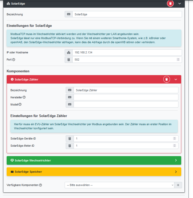

Laut Alarmmeldung wird der Zähler ID0 ( bei mir der SE Zähler ) gelöscht:
"Zähler mit ID 0 wurde aus der Hierarchie entfernt, da keine gültige Konfiguration gefunden wurde."
Zähler ist aber weiter vorhanden, nur fehlt er jetzt gänzlich in der Struktur.
Habe keine Möglichkeit ihn hier wieder zuzuführen, also Backup eingespielt.
Lief ne ganze Weile ( mehrere Tage ), bis es jetzt wieder zum Hängenbleiben des Graphen und des Entfernen des Zähler aus der Struktur kommt.
Werde jetzt mein letztes Backup wieder einspielen müssen...
https://paste.openwb.de/5mn9j0i1oJNdDCD

Von dem mit dem Zähler ohne Konfiguration kann auch ich berichten. Hatte ihn auch mal durch längere Zähler-Lösch-und-wieder-anlegen-Versuche auch nochmal hinbekommen, aber leider nicht reproduzierbar. Statt Backup einspielen hilft auch löschen und wieder anlegen. Allerdings sind die Logs danach nicht mehr brauchbar, weil in denen ja die ID gespeichert wird. Da wäre eine frei wählbare ID vielleicht auch mal eine Idee...

Das mit dem zähler ohne Konfigurator hatte ich auch bereits, in meinem Fall wara nur ein Verbraucher, halb so wild. Aber irgendwie werden diese Komponenten gelöscht, meine da keine passende konfig gefunden wurde oder so, hab aber kein Log mehr davon. Ist m.e. aber tatsächlich ein problem.
