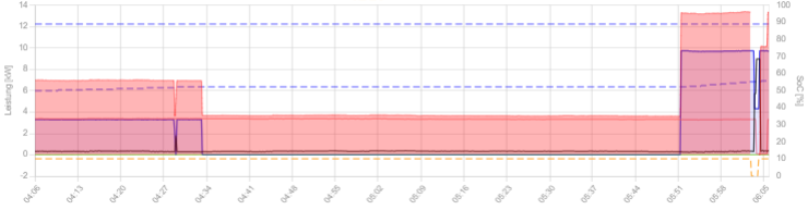

ChristophR hat geschrieben: Di Mär 04, 2025 6:10 am 2.1.7-RC.2 (2025-02-20 16:17:47 +0100 [f9220de6e]):
Zielladen startet zu früh, dafür nur mit 1 Phase, den Beginn habe ich leider nicht mehr im Log, war kurz vor 5:00 Uhr.
Vorher lief Überschussladen mit 1 Phase.
Auch am Ende sieht es komisch aus, die Ladung startet nochmal mit 3 Phasen und der Timer auf 1 Phase läuft.
2025-03-04 06_59_15-openWB und 1 weitere Seite - Persönlich – Microsoft​ Edge.png
openWB Paste funktioniert nicht mehr, es wird kein Link angezeigt oder kopiert, obwohl "Link copied!" erscheint:
https://paste.openwb.de/
Wenn das repariert ist, kann ich das Detaillog ab ca. 05:00 Uhr liefern.
Aktueller master (2025-03-05 10:48:34 +0100 [2ecc52b1b]):
Jetzt habe ich das fehlerhafte Laden mit 1 Phase von Beginn als Detaillog eingefangen.
Im Zeitraum von 03:01 Uhr bis 04:33 Uhr lädt er mit 1 Phase ohne Grund:
2025-03-07 06_05_59-openWB und 1 weitere Seite - Persönlich – Microsoft​ Edge.png
2025-03-07 06_05_59-openWB und 1 weitere Seite - Persönlich – Microsoft​ Edge.png (38.54 KiB) 1093 mal betrachtet
https://paste.openwb.de/ixepmZY7p3Bo2L2
https://paste.openwb.de/yapznAz30AuCTbg
Ab 05:51 Uhr dann korrekt mit 3 Phasen:
https://paste.openwb.de/If6kJKrMAl6RUfk

Du hast Anzahl Phasen Zielladen auf Automatik gestellt. Wenn kein strompreisbasiertes Laden aktiv ist, wird erst versucht mit einphasigem Laden, den Plan zu erfüllen. Wenn dafür die Zeit nicht mehr reicht, wird auch dreiphasig umgeschaltet. Wenn auch dafür die Zeit nicht mehr reicht, wird der Strom erhöht.
