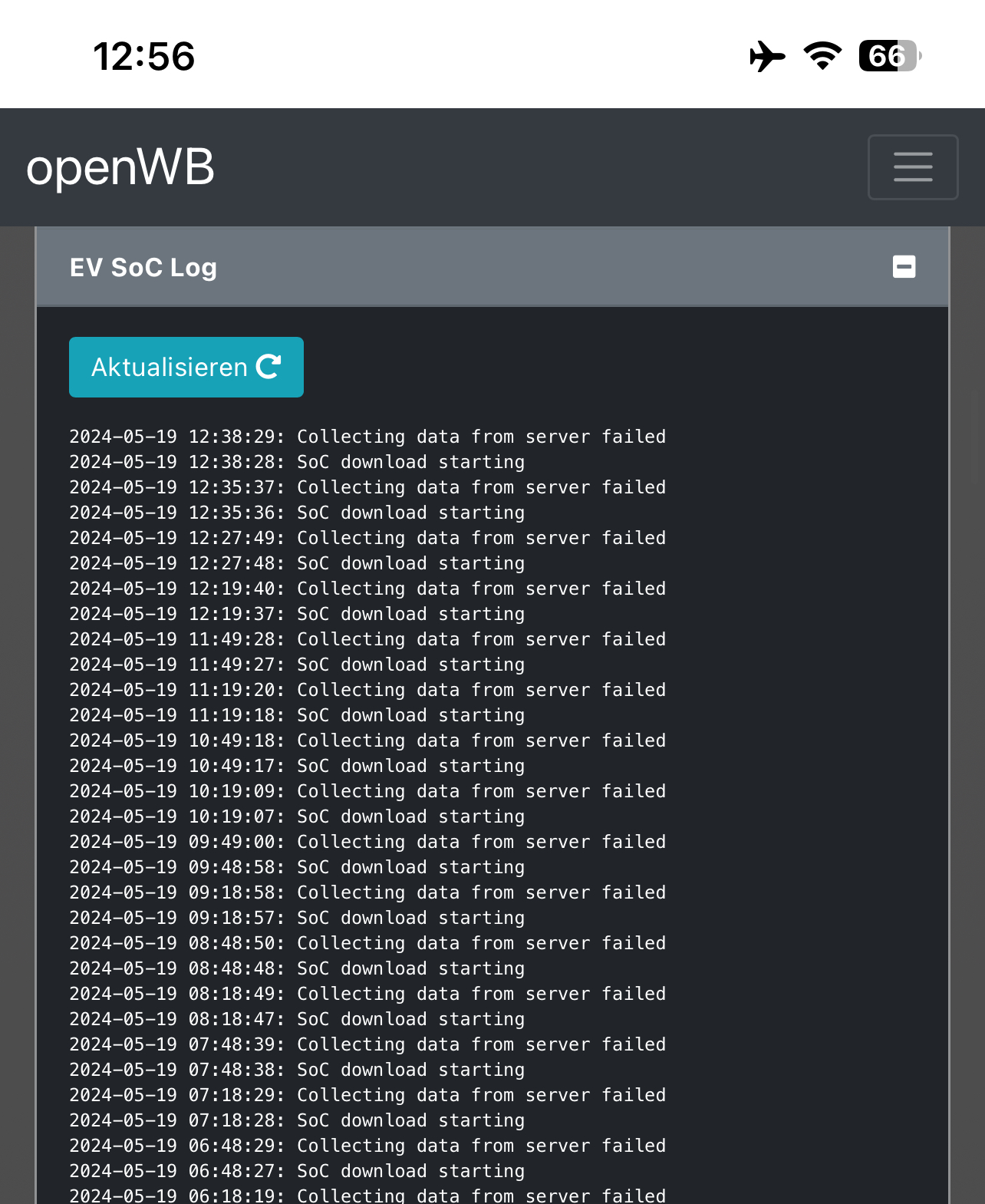

Das habe ich. Bin nun auf der neusten Nightly, habe alle Logindaten nochmal neu eingetragen, geht aber leider immer noch nicht:
2024-05-25 10:13:00: Collecting data from server failed
2024-05-25 10:12:58: SoC download starting
**** REBOOT ****
Was könnte ich noch machen?
(270.43 KiB) Noch nie heruntergeladen
Flocki
Beiträge: 471
Registriert: Fr Aug 28, 2020 12:43 pm
Re: Support: Kia
Beitrag von Flocki »
Debugstufe auf 2 stellen, um zu sehen was genau fehlschlägt
