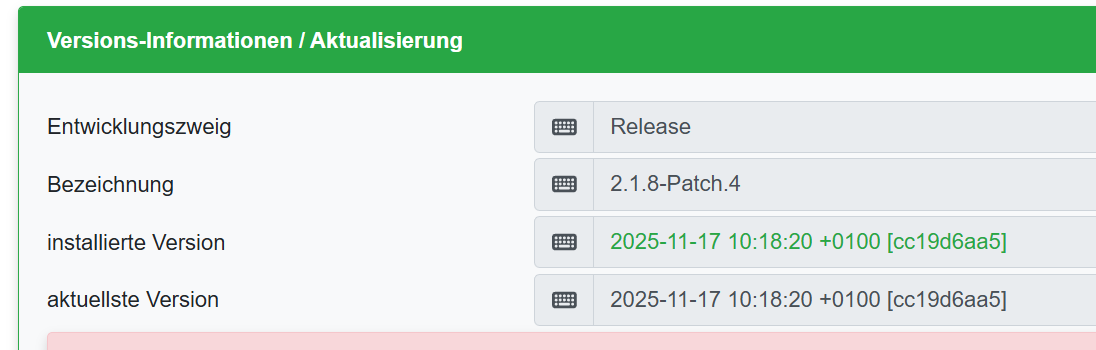

streetracer hat geschrieben: Mi Nov 26, 2025 6:35 pm heisst das das mit der Version im angehängten Bild das SoC-Thema gefixt ist?
Nein, aktuell ist der PR (Pull Request) in github erstellt (Open).
Der PR muss jetzt von openwb geprüft und dann übernommen werden (->Merged).
Das kommt immer zunächst in den master/Alpha Zweig (Also aktuell 2.1.9 Alpha x).
Wenn von openwb als dringend erachtet kann es auch in einen Patch in die Release kommen.
Leider gingen bei dem PR einige (4) Tests schief, die mit der Änderung am VWID-SOC-Modul nichts zu tun haben.
Da kann ich auch nur abwarten und auf Hilfe von openwb hoffen.
Wenn der PR Fortschritte macht werde ich das hier melden.
streetracer
Beiträge: 38
Registriert: Do Sep 23, 2021 12:43 pm
Re: SOC: VWID
Beitrag von streetracer »
Danke für die ausführliche Erklärung - hier lernt man immer wieder was dazu 8-) In meinen Augen warst Du schon zum Entwickler bei openWB aufgestiegen :lol: Umso mehr Respekt das Du dich dem Thema annimmst.
Hoffen wir mal das openWB die Dringlichkeit auch so sieht und die entsprechenden Hilfen zur Verfügung stellt.

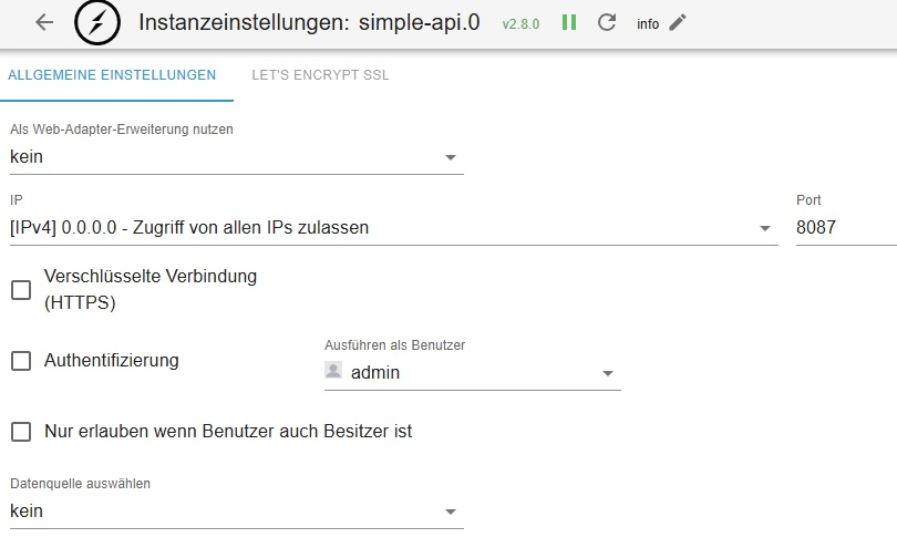

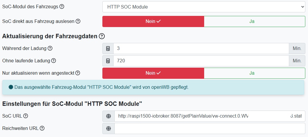

streetracer hat geschrieben: Mi Nov 26, 2025 2:06 pm Ich nehme an Du nimmst den Datenpunkt "currentSOC_pct" aus dem Ordner batteryStatus aus dem ioBroker?
Kannst Du mir sagen wo Du den in der openWB rein schmeisst? Oder wird der per Simple API über http in die openWB gebracht? Der Weg sagt mir zwar erst mal nix aber einen Versuch wäre es wert.
Ja, in der openWB gebe ich unter "Konfiguration - Fahrzeuge" die URL
http://raspi1500-iobroker:8087/getPlainValue/vw-connect.0.WVWXYZ.status.batteryStatus.currentSOC_pct
an damit die openWB den Zahlenwert aus der ioBroker-Struktur auslesen kann. Die Simple-Api ermöglicht dabei den Zugriff auf den Datenpunkt.
