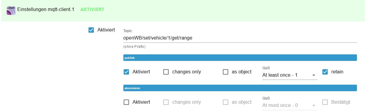

flateric78 hat geschrieben: Do Feb 15, 2024 8:29 am Ich nutze die kostenpflichtige Version von Tronity und habe mir jetzt ein Script für openWB über den IoBroker mit blockly gebaut.
Ich habe gerade festgestellt, dass es noch einfacher geht. Wenn du auf Benutzerdefinierte Einstellungen vom level objekt der tronity Instanz gehst,m kannst du automatisch senden über MQTT aktivieren':
Clipboard Image.jpg (32.93 KiB) 804 mal betrachtet
