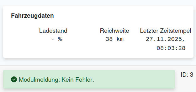

Bei mir sind Log und Anzeige nicht synchon:
SOC-Log:
2025-11-27 08:03:26,021 - {modules.vehicles.vwid.libvwid:1224} - {WARNING:fetch soc_ev3} - Tokens have expired. Try to fetch new tokens
2025-11-27 08:03:27,438 - {modules.vehicles.vwid.soc:20} - {INFO:fetch soc_ev3} - Result: soc=89, range=38.0@2025-11-26T19:40:39
Anzeige:
Und nein, der Wagen wurde nicht bewegt...
bye
TW
Re: SOC: VWID
Verfasst: Do Nov 27, 2025 9:32 am
von rleidner
Thomas aus W hat geschrieben: Do Nov 27, 2025 9:18 am Bei mir sind Log und Anzeige nicht synchon:
SOC-Log:
Da hat die openwb "entschieden", dass der vom VW-Server gelieferte timestamp nicht neuer als der vorhandene ist.
Was passiert, wenn Du den SoC manuell abrufst (Desktop->Kreispfeil)?
Falls das nichts bringt, in der Volkswagen App in Einstellungen "Jetzt synchronisieren" durchführen, en paar Minuten warten und dann noch mal den Kreispfeil.

von Thomas aus W
rleidner hat geschrieben: Do Nov 27, 2025 9:32 am in der Volkswagen App in Einstellungen "Jetzt synchronisieren" durchführen, en paar Minuten warten und dann noch mal den Kreispfeil.
Jetzt ist der SOC wieder da.

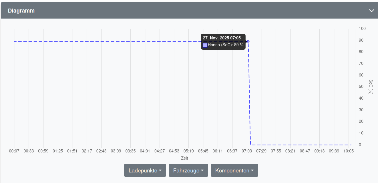

Also bei mir ist der SOC seit heute morgen wieder auf 0. Ich hatte ja gestern die neue libvwid eingespielt.
Auch das "Jetzt synchronisieren" brachte keine Änderung.
2025-11-27 07:01:35,515 - {modules.vehicles.vwid.libvwid:698} - {WARNING:fetch soc_ev0} - Failed to find next redirect location
2025-11-27 07:01:35,525 - {modules.vehicles.vwid.libvwid:823} - {ERROR:fetch soc_ev0} - Login failed: Redirect error
2025-11-27 07:01:35,537 - {modules.vehicles.vwid.libvwid:1019} - {WARNING:fetch soc_ev0} - Login for VW account failed!
2025-11-27 07:01:36,859 - {modules.vehicles.vwid.libvwid:698} - {WARNING:fetch soc_ev0} - Failed to find next redirect location
2025-11-27 07:01:36,864 - {modules.vehicles.vwid.libvwid:823} - {ERROR:fetch soc_ev0} - Login failed: Redirect error
2025-11-27 07:01:46,891 - {modules.vehicles.vwid.libvwid:698} - {WARNING:fetch soc_ev0} - Failed to find next redirect location
2025-11-27 07:01:46,899 - {modules.vehicles.vwid.libvwid:823} - {ERROR:fetch soc_ev0} - Login failed: Redirect error
2025-11-27 07:01:48,210 - {modules.vehicles.vwid.libvwid:698} - {WARNING:fetch soc_ev0} - Failed to find next redirect location
2025-11-27 07:01:48,214 - {modules.vehicles.vwid.libvwid:823} - {ERROR:fetch soc_ev0} - Login failed: Redirect error
2025-11-27 07:55:29,807 - {modules.vehicles.vwid.libvwid:1224} - {WARNING:fetch soc_ev0} - Tokens have expired. Try to fetch new tokens
2025-11-27 10:55:59,396 - {modules.vehicles.vwid.libvwid:1224} - {WARNING:fetch soc_ev0} - Tokens have expired. Try to fetch new tokens
