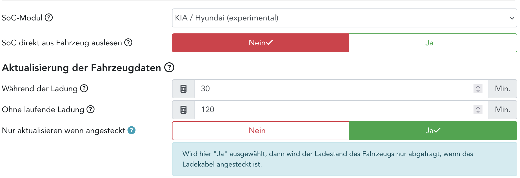

mir ist aufgefallen das die Funktion "Nur aktualisieren wenn angesteckt=JA" trotzdem aktualisiert auch wenn nicht angesteckt ist.
Als ich heute auf den aktuellen Master gegangen bin, ich stecke zum Updaten immer das Auto ab, ist nach dem Reboot der aktuelle SoC vorhanden. Ich bin erst seit kurzem wieder auf dem SoC-Modul KIA/Hyundai. Beim manuellen SoC ist nach einem Reboot der SoC-Wert "0". Ist jetzt nicht schlimm, wie gesagt ist mir nur aufgefallen.

Das ist nicht modulabhängig, nach dem Neustart wird bei allen Modulen der SoC abgerufen.

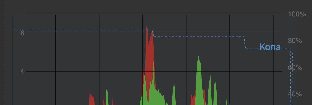

Das mit dem Neustart hab ich mir schon fast gedacht. Hab jetzt, nach dem Update auf den Master noch mal nachgeschaut und es wird auch untertägig der SoC abgefragt.
Flocki hat geschrieben: Mi Jun 26, 2024 9:33 pm Das ist nicht modulabhängig, nach dem Neustart wird bei allen Modulen der SoC abgerufen.

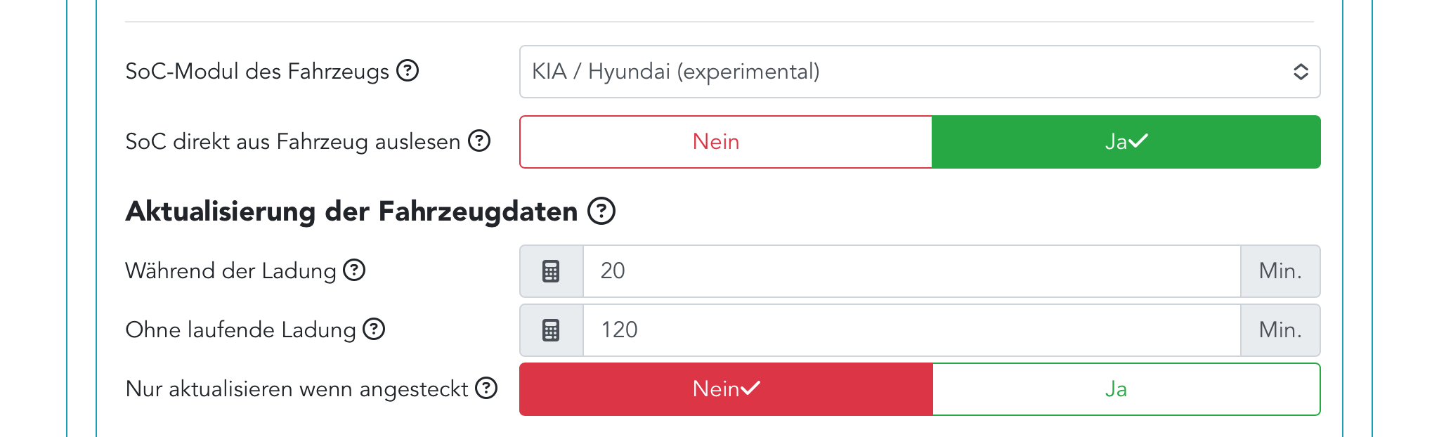

Eine Verständnisfrage:
Wie wird der SOC berechnet, wenn das SOC Modul (Kia) aktiv ist und gleichzeitig der Reiter „SOC aus dem Fzg auslesen“ aktiviert ist? Stören sich die beiden Funktionen, oder korrigiert openWB die Berechnung des SOC durch das Abfrageintervall des SOC Moduls?

Die SoC-Module sind eigentlich nur Krücken für Fahrzeuge bei denen der SoC nicht direkt ausgelesen werden kann. Ich meine es gibt noch keinen Kia, der das direkte Auslesen überhaupt unterstützt?
