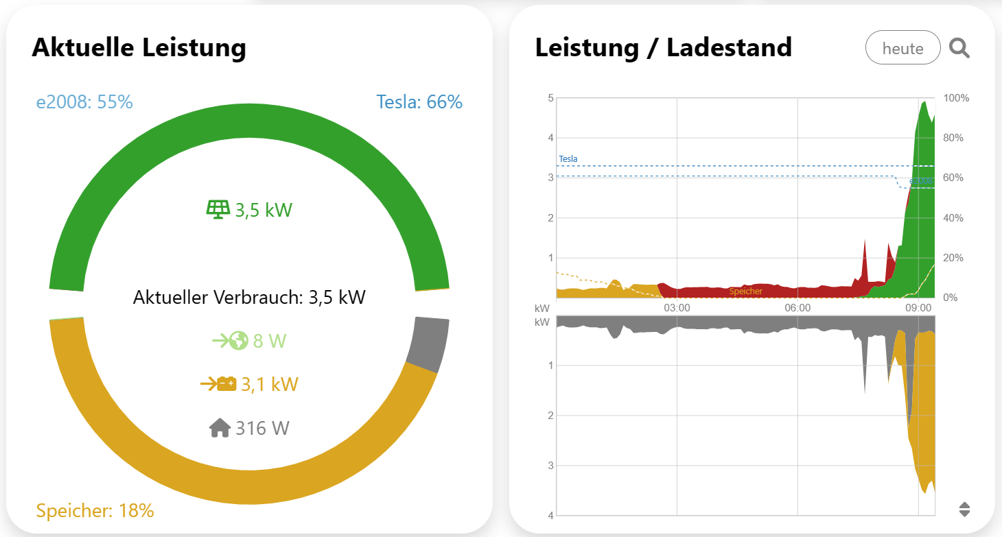

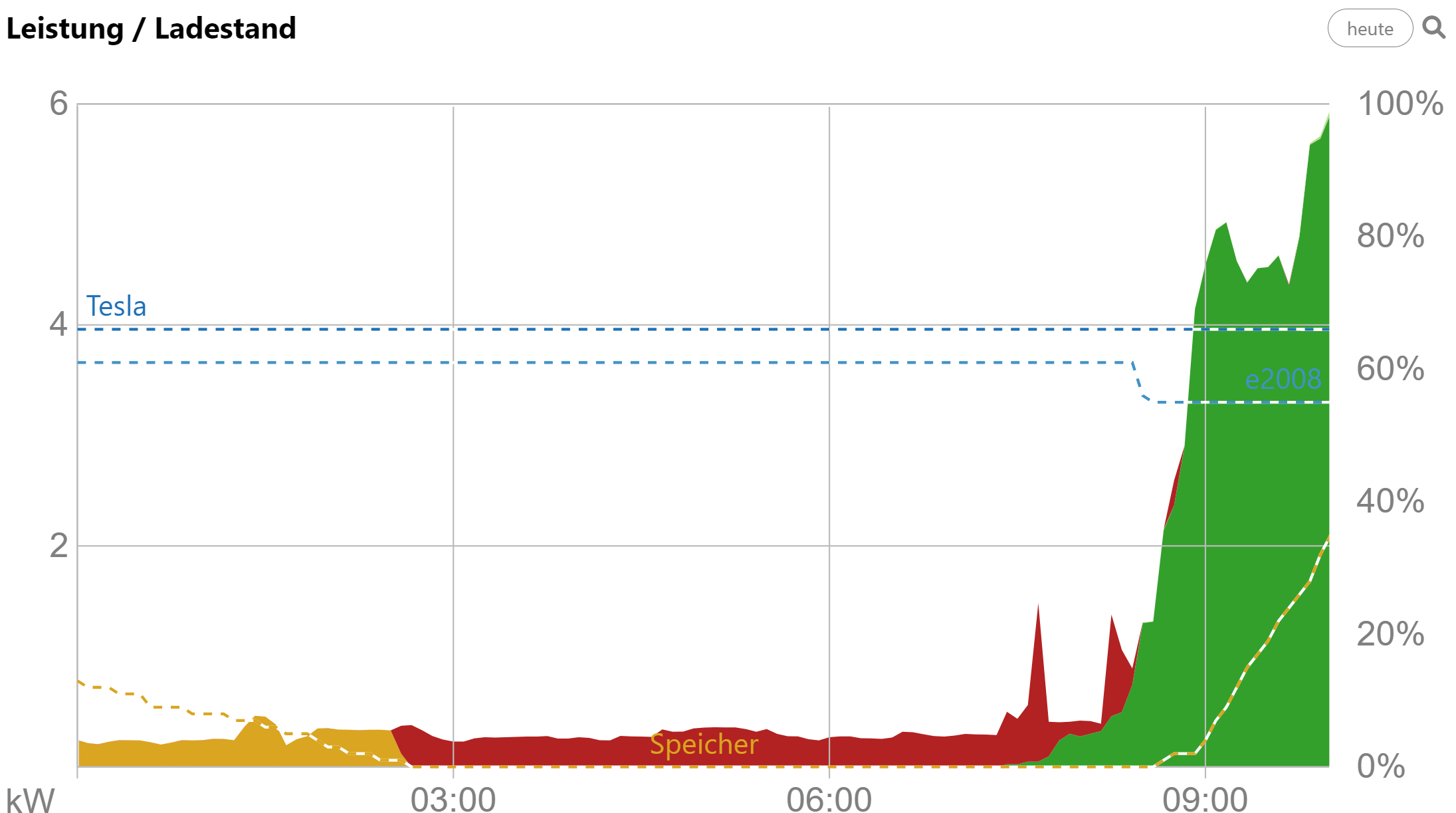

Ein Ding habe ich aktuell, ich bin auf dem master von Anfang Februar. Aktuell hab' ich rd. 3,5kW PV Leistung und es war heute auch noch nicht mehr, die Sonne hat ja noch einen Weg vor sich heute.
Im Graph sehe ich aber PV Produktion knapp 5kW, was so nicht den Tatsachen entspricht. Ist das schon in einem neueren Build gefixt? Falls nicht, welche Informationen werden gebraucht um das weiter analysieren zu können?
Screenshot 2024-02-25 092754.png (113.56 KiB) 515 mal betrachtet

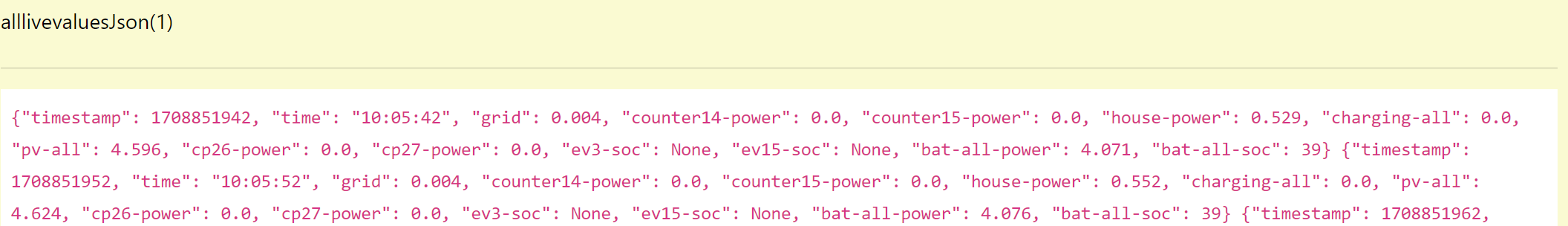

Hab' eben ein update auf den aktuellen Master gemacht, die Diskrepanz der PV Produktion im Graph bleibt.
Lt. AlllivevaluesJson hab' ich um 10:05 4,6kW PV Produktion, das ist korrekt.
Der Graph ist aber igendwo jenseits der 5kW, beinahe bei knapp 6kW.
(119.45 KiB) Noch nie heruntergeladen
(78.57 KiB) Noch nie heruntergeladen
Zuletzt geändert von mrinas am So Feb 25, 2024 9:11 am, insgesamt 1-mal geändert.

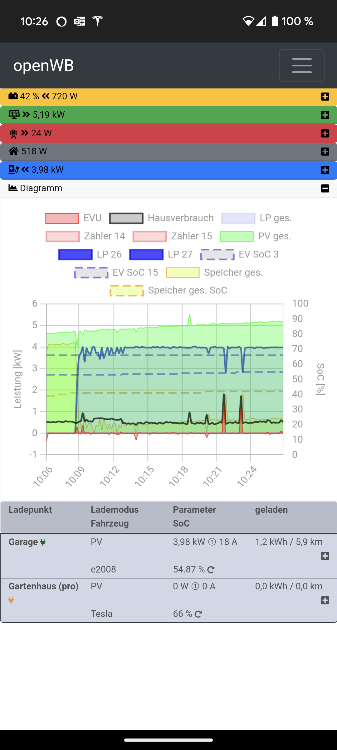

Hm, so etwas ist bisher nicht aufgetreten. Zeigt der Tagesgraph im Standard-Theme die korrekten Werte?

electron hat geschrieben: So Feb 25, 2024 9:09 am Hm, so etwas ist bisher nicht aufgetreten. Zeigt der Tagesgraph im Standard-Theme die korrekten Werte?
mrinas hat geschrieben: So Feb 25, 2024 8:32 am auch von mir vielen Dank fürs Colors-Theme, insbesondere die Bedienung auf dem Handy mit der Button-Leiste oben finde ich sehr gelungen und eine deutliche Verbesserung gegenüber den Standard-Theme. Der REst natürlich auch, das ist mir gestern aber besonders positiv aufgefallen.
Hab meinen Beitrag eben nicht mal mit Screenshots aktualisiert.
Ja, das default theme zeigt passende PV Erzeugung im Graph.
