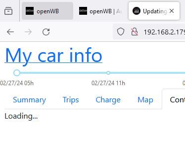

mrinas hat geschrieben: Fr Mär 01, 2024 6:47 am das MQTT Modul unterstützt keine manuelle Berechnung. ggf. auf man+berechnung wechseln, hier kannst Du den SoC ebenfalls per MQTT schreiben und dann berechnen lassen.
Das hatte ich auch schon probiert. Hier wird dann aber in gewissen Abständen der Man-Wert übernommen und der alterniert dann mit den MQTT-Werten...
Probier man die Seite vom Controller häufiger mit F5 zu aktualisieren. Bei mir zieht er sich dann neue Werte aus der App (Kann aber auch nen Einmal Effekt gewesen sein)
Werde das, wenn der Akku mal nicht wieder voll ist versuchen zu verifizieren.
Clipboard Image.jpg (13.23 KiB) 2768 mal betrachtet
