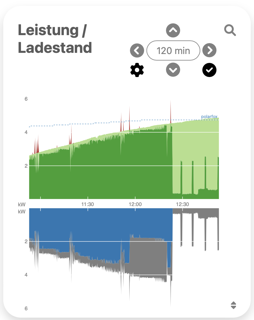

Im Prinzip der aktuelle Graph, allerdings auf einen kürzeren Zeitraum, z.b. 120min, begrenzt. Ggf. Auf Basis der livejsonbdaten, falls die daily logs für diesen Anwendungsfall nicht ausreichend dazenpunkt liefern oder nicht quasi in Echtzeit aktualisiert werden. (gab's da ein 5min Intervall? Hab mir diese Daten schon länger nicht angesehen)
Re: Colors-Theme 2.0
Verfasst: So Feb 25, 2024 11:55 am
von electron
Das ist schon integriert. Im Graph-Fenster auf "heute" klicken, und dann einmal den Pfeil nach rechts (oder nach unten), dann wird auf den Live-Graph umgestellt.
Screenshot 2024-02-25 at 12.53.02.png (158.41 KiB) 546 mal betrachtet
mrinas hat geschrieben: So Feb 25, 2024 11:51 am Im Prinzip der aktuelle Graph, allerdings auf einen kürzeren Zeitraum, z.b. 120min, begrenzt. Ggf. Auf Basis der livejsonbdaten, falls die daily logs für diesen Anwendungsfall nicht ausreichend dazenpunkt liefern oder nicht quasi in Echtzeit aktualisiert werden. (gab's da ein 5min Intervall? Hab mir diese Daten schon länger nicht angesehen)
Verfasst: So Feb 25, 2024 12:34 pm
von mrinas
electron hat geschrieben: So Feb 25, 2024 11:55 am Das ist schon integriert. Im Graph-Fenster auf "heute" klicken, und dann einmal den Pfeil nach rechts (oder nach unten), dann wird auf den Live-Graph umgestellt.
Perfekt, danke! Ich hatte das zwar entdeckt, bin aber auf 0mim Hängen geblieben. Jetzt hat's geklappt, keine Ahnung was ich da vorhin falsch gemacht hab. 👍
