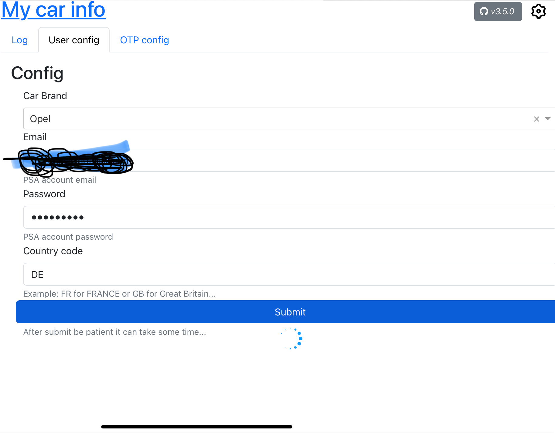

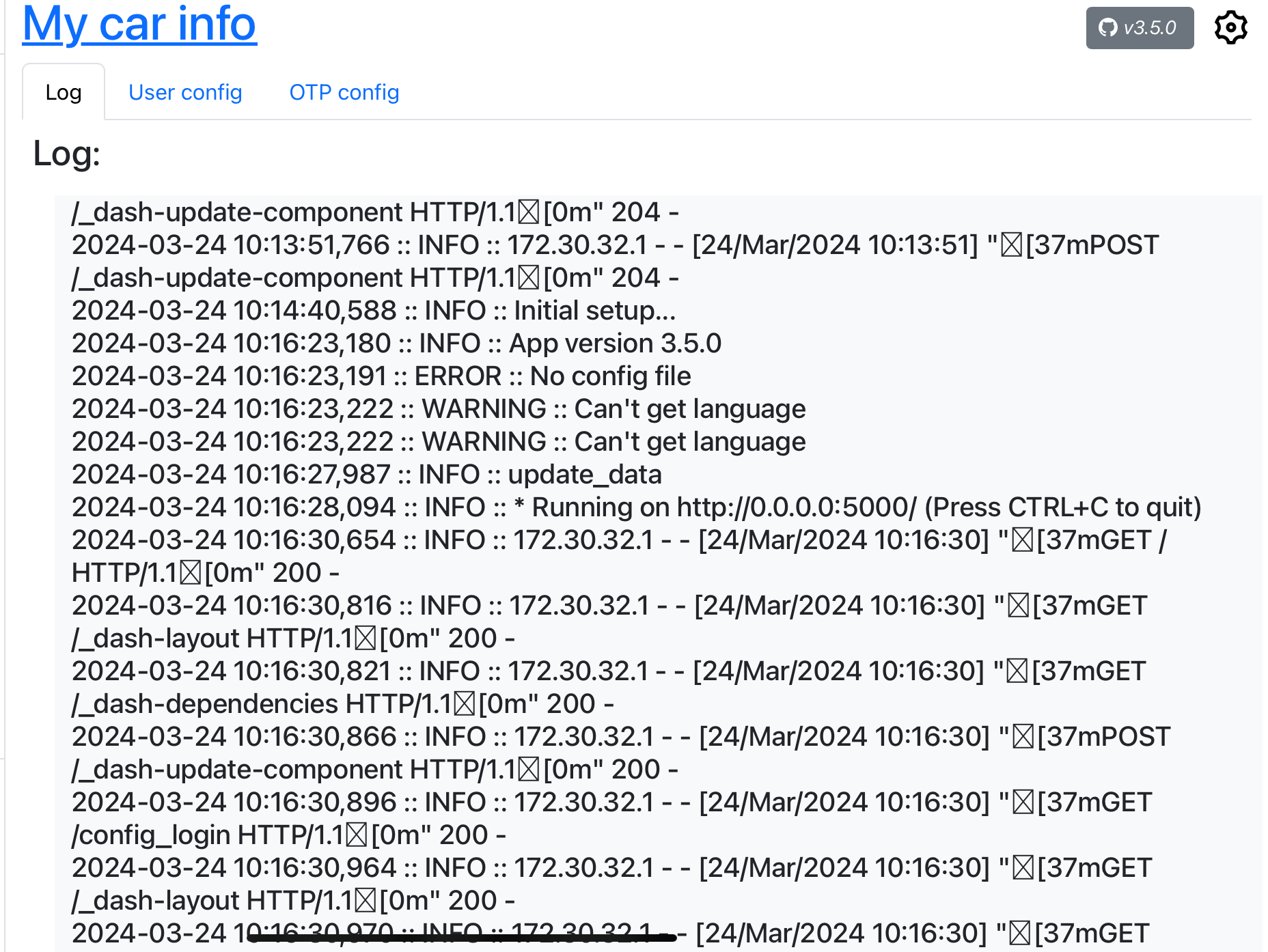

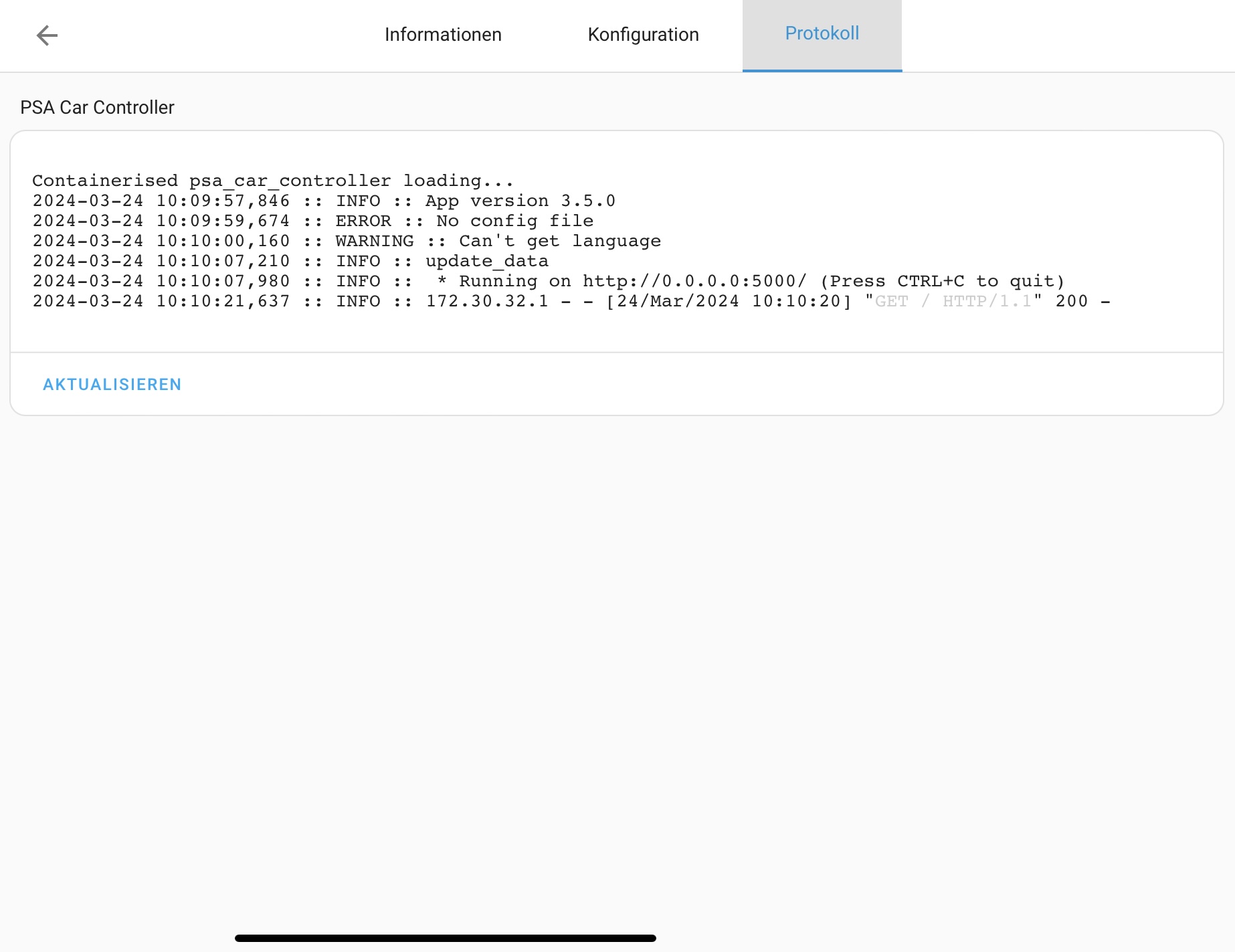

Moin,
Ich versuch seit Wochen den PSA Controller auf einem Raspberry PI 4 zu installieren bzw zu Konfigurieren. Hab mich an unzällig, online gestellte, Videos usw. gehalten wenn ich auf Submit drücke kann ich warten bis ich schwarz werde, da passiert nichts.
Was mich wundert ist das der Server auf 0.0.0.0.5000 laufen soll( ich kann ihn zumindest unter dieser Adresse nicht errreichen).
Kann mir da jemand helfen? Wie gesagt ich bin seit Wochen dran komme aber gar nicht weiter.
Marc
Marc
- Bevor User config
- IMG_1272.jpeg (178.93 KiB) 1420 mal betrachtet
- Nach User config
- IMG_1274.jpeg (1.19 MiB) 1420 mal betrachtet
- IMG_1273.jpeg (418.13 KiB) 1420 mal betrachtet

Hab jetzt herausgefunden das 0.0.0.0 nur als Platzhalter steht, der Server läuft lokal und ich erreich die Seite mit :5000 im Browser.
Aber egal ob ich bei Home Assisstant die Benutzeroberfläche benutze oder ob ich es direkt aus dem Browser (Firefox & Chrome) versuche unter User Config gebe ich die Daten ein, drücke "Submit" und ich nichts passiert.
Das Passwort habe ich schon 3mal geändert in der Hoffnung das dort ein Sonderzeichen o.ä. nicht hinhaut aber nichts passiert.
Ich steh echt auf dem Schlauch was das sein könnte, bzw schein ich ja der einzige zu sein der das Problem hat.
(Übringens habe ich PSACC schon 5mal neu Installiert)
