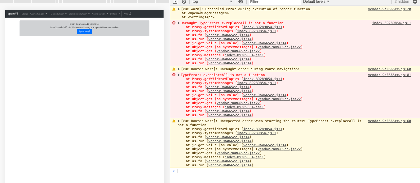

Danke. Wobei das dann vermutlich für die Settings-App gemacht werden müsste. Chrome 80 liefert Fehlemeldungen beim Aufruf der Settings-App:
Screenshot 2024-03-01 at 16.17.09.png (182.51 KiB) 602 mal betrachtet
Im Colors Theme liegt es an unvollständigen Implementierungen von CSS Grid in älteren Browsern, nicht am Javascript-Support. Das muss ich im HTML bzw. CSS abfangen.
