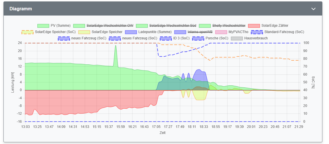

neotrace2 hat geschrieben: So Mai 18, 2025 9:55 am Bildschirmfoto 2025-05-18 um 11.52.12.png
Seit dem neuesten Update wird der Speicher knallhart entladen bei PV. Egal was ich einstelle
https://paste.openwb.de/dwy7BUEcL094Hf8
Wie sieht es damit aus?

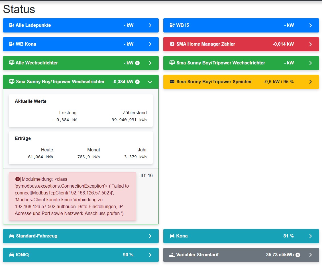

von Ilchi
ich bin heute auf die aktuelle alpha2 gewechselt. Wir haben zwei SMA-WR. Einer dieser beiden wird seit dem Update immer nur die ersten paar Minuten ausgelesen. Wenn ich in die Konfiguration gehe und dort einfach die Daten (IP-Adresse etc.) des Wechselrichters mit "Speichern" bestätige, geht es wieder stabil für ein paar Minuten, danach läuft die Abfrage wieder in ein Timeout (siehe Log unten).
Ist das bekannt bzw. kann ich sonst noch etwas zur Fehlersuche beitragen?
Ilchi
Fehler einmal als Screenshot, einmal als Protokoll
SMA Fehler.jpg (146.88 KiB) 2395 mal betrachtet
https://paste.openwb.de/FMB1AxLlI8uSn9F

Erneut Speicherentladung:
Softwareversion: 2.1.8-Alpha.2 2025-05-15 16:37:48 +0200 [bbb8970e2]
Screenshot 2025-05-19 215800.png (72.45 KiB) 2370 mal betrachtet
https://paste.openwb.de/xviJcll5ZFriB1C
