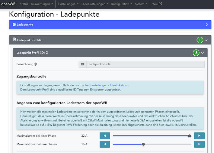

laurooon hat geschrieben: Mo Sep 01, 2025 8:55 am Also ist es so, wie es jetzt steht richtig, oder? Das Auto kann maximal 11kW. Also belasse ich es bei "Sofortladen" bei 16A und 3 Phasen. Einphasig, möchte ich bis 7,4kW, also stelle ich es dort auf 32A.
Wenn dein Ladepunkt-Profil dazu so aussieht -> JA

Doch, das brauchst du, wenn du eine PV Anlage hast. PV Strom ist sehr dynamisch und schwankt bei mir von 8KW (Peak) bis runter auf 1KW und weniger. Dazu reicht es schon, wenn sich kurz eine Wolke vor die Sonne schiebt.
Wenn die Wallbox also gerade 3-phasig mit 8kW lädt und die Wolke kommt, bricht der Ladevorgang entweder ab (bei weniger als 1,4kw) oder es findet ein Umschaltvorgang von 3-phasig auf 1-phasig statt. Dieses Umschalten unterbricht den Ladevorgang und startet ihn dann nach einer Zeit erneut. Das kann dazu führen, dass das Auto den Ladevorgang abbricht, wenn das dauernd passiert.
Einphasig: 0W-3,8kW; dreiphasig: 4,2kW-11kW. Du hast also erstens eine Lücke im Bereich 3,8KW-4,2KW und hast andererseits diesen Schaltvorgang der Wallbox. Wenn ich die volle PV Leistung einphasig bekommen kann, spare ich mir beim reinen PV-Überschussladen diese Schaltvorgänge und kann dann von 1,4kw bis 7,4kw alles über die eine Phase laufen lassen. Das ist herrlich! Keine Abbrüche mehr und die PV Leistung wird lückenlos genutzt.
Daher:
32A für einphasig = 0-7,4kW max (PV Überschussladen)
16A für dreiphasig = 11kW max (Sofortladen)
