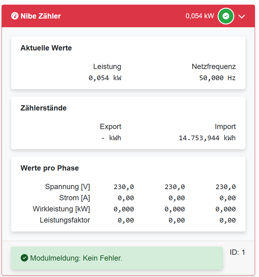

Ich bin begeistert über die Nibe Wärmepumpen Integration.
Allerdings hat die Implementierung noch eine Anpassung gebraucht. Die ursprüngliche Implementierung führt bei meiner Nibe S1155-6PC zu unplausiblen Werten:
Wenn ich in /var/www/html/openWB/packages/modules/devices/nibe/nibe/counter.py Zeile 32 wordorder=Endian.Little hinzufüge sowie die /10 am Ende entferne, passen die Werte.
power = self.client.read_input_registers(2166, ModbusDataType.UINT_32, wordorder=Endian.Little, unit=unit)

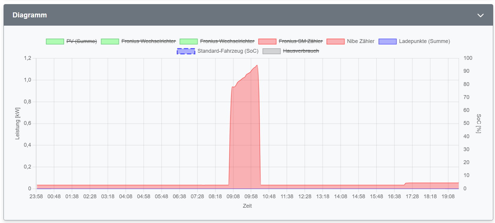

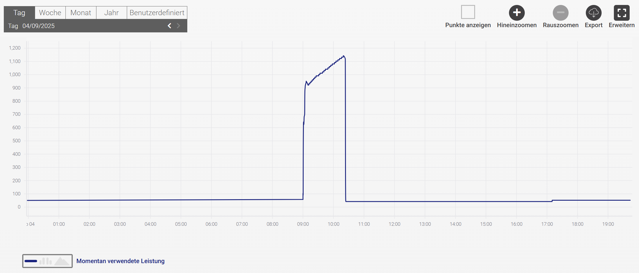

Vergleich im Verlauf (Warmwasserbereitung am Vormittag, passive Kühlung am Abend)
OpenWB:
Nibe MyUplink:

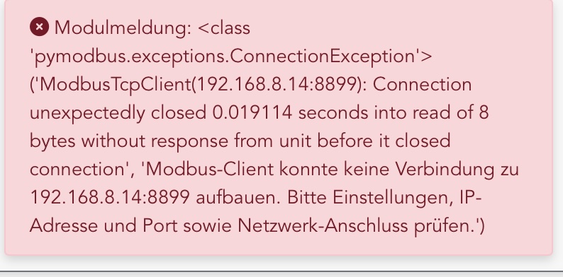

Ich spiele gerade mal wieder mit dem Dimm&Control-Kit herum. Mittlerweile ist ja die Konfiguration deutlich ausgebaut, aber ich bekomme immer diese Meldung hier, wobei der letzte Teil mit "...konnte keine Verbindung..." nur alle paar Sekunden auftaucht:
Ich bin mir da keiner Schuld bewusst - pingen tut das Gerät.

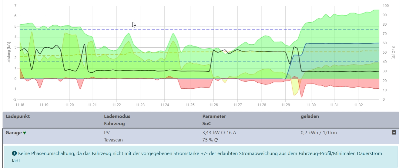

Kann mir einer sagen, was dieser Satz zu bedeuten hat: ... Keine Phasenumschaltung ...
2025-09-05 11_32_58-Einstellungen.jpg (273.88 KiB) 1183 mal betrachtet
Vielen Dank.

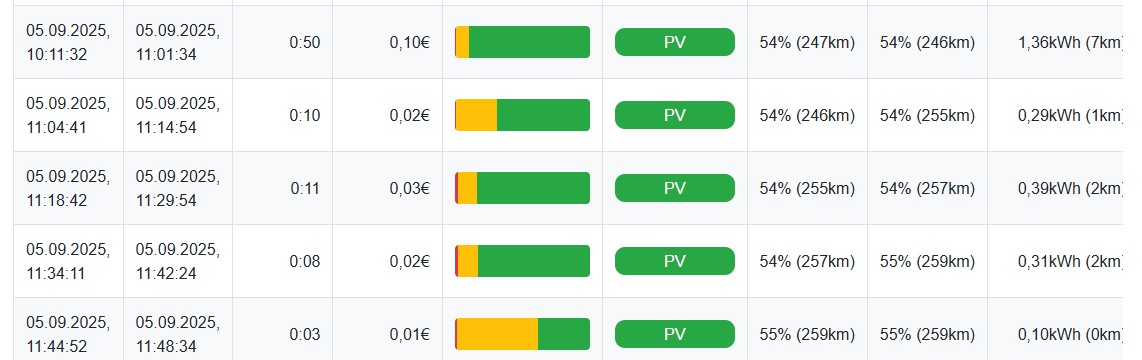

aktueller Master 4.9.25, 15:54:
Beim PV-Überschußladen wird bei Unterbrechung durch zu wenig Sonne sofort ein Eintrag im Ladeprotokoll generiert und die geladene Menge auf der Ladeseite auf 0 gesetzt bzw. dort gar nicht erst erfasst. Das Fahrzeug wurde zwischenzeitlich nicht abgesteckt oder der Modus geändert.
Log: https://paste.openwb.de/sWtdvJdCatvF2yV
Screenshot 2025-09-05 114947.jpg (82.72 KiB) 1169 mal betrachtet
Nachtrag: Ich konnte jetzt auch ein Detaillog von der Umschaltung einfangen:
https://paste.openwb.de/e4bBZGx6j2SaZVZ

Dein Tavascan nimmt nur etwas weniger als 15A von den angebotenen 16A, daher wird die Phasenumschaltung nicht getriggert. Wenn das so normal ist und der nicht gerade beim Balancing ist (bei 75% eher unwahrscheinlich), dann solltest Du im Fahrzeug-Profil die "Erlaubte Stromabweichung" etwas höher setzen. In diesem Fall hätten schon 2A ausgereicht.

Kannst Du das Kit mal kurz stromlos machen? Wir hatten schon fälle, da hat sich die Kommunikation aufgehängt.
