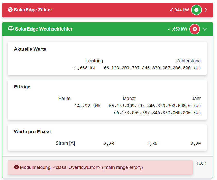

AlexSE hat geschrieben: Sa Dez 27, 2025 8:19 am Probleme behoben wurden für:
- Filter für PV-Peaks, wenn die Module unrealistische Leistungs-Werte ausgeben (SolarEdge)
Leider wohl doch noch nicht ganz :-(
Beta 2 läuft auf der OpenWB. Beta 3 läuft auf einer VM. Modbus Proxy liefert die Daten.
2.1.9 Beta 2:
https://paste.openwb.de/a0jWB6JBoInl80U
(leider sehr mau)
2.1.9 Beta 3:
https://paste.openwb.de/T18gplB7ysplJy2
Leider kann ich die WB nun wieder neu aufsetzen :-(
Ein Backup zum Zurücksetzen der Counterwerte wäre echt schick.
Danke & VG
Der beh***** SolarEdge Support hat wieder einmal eine "grundlegende Fehlerbehebung" gemacht und nun wieder alles zerschossen.
Die neu aufgesetzte OpenWB hat wieder tolle Modubus Spitzen drin und fängt sich auch gar nicht mehr ein....
Einfach Finger weg von SolarEdge...
Screenshot 2025-12-29 153045.png (46.66 KiB) 1046 mal betrachtet
https://paste.openwb.de/2g5zfFWOTugn3Ns
Danke & VG

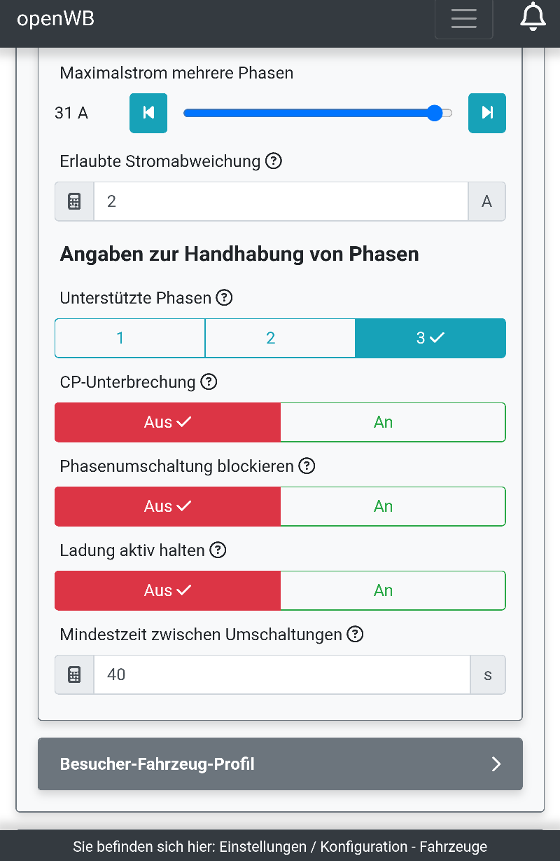

Ich vermisse die Einstellung "Pause bei Phasenumschaltung" in den Fahrzeug-Profilen. Die gab es bis 2.1.8 Patch 3 sicher noch. Hab vor ein paar Tagen auf 2.1.9 Beta 3 gewechselt, und mich gewundert warum die Phasenumschaltung mit meinem BMW iX3 nicht mehr funktioniert.
Als Ursache habe ich die fehlende Pause identifiziert. Der iX3 kann nämlich eigentlich gar keine Phasenumschaltung, außer man lässt ihn 142 sec Pause dazwischen machen.
Ist die Einstellung "Pause bei Phasenumschaltung" in den Fahrzeug-Profilen bewusst entfernt worden?

bios hat geschrieben: Do Jan 01, 2026 1:11 pm Ich vermisse die Einstellung "Pause bei Phasenumschaltung" in den Fahrzeug-Profilen. Die gab es bis 2.1.8 Patch 3 sicher noch. Hab vor ein paar Tagen auf 2.1.9 Beta 3 gewechselt, und mich gewundert warum die Phasenumschaltung mit meinem BMW iX3 nicht mehr funktioniert.
Alles Gute im neuen Jahr!
Meinst du die CP-Unterbrechung?
Die steht nach wie vor im Fahrzeug-Profil. Hier ein Bsp. aus 2.1.9-akt. master.

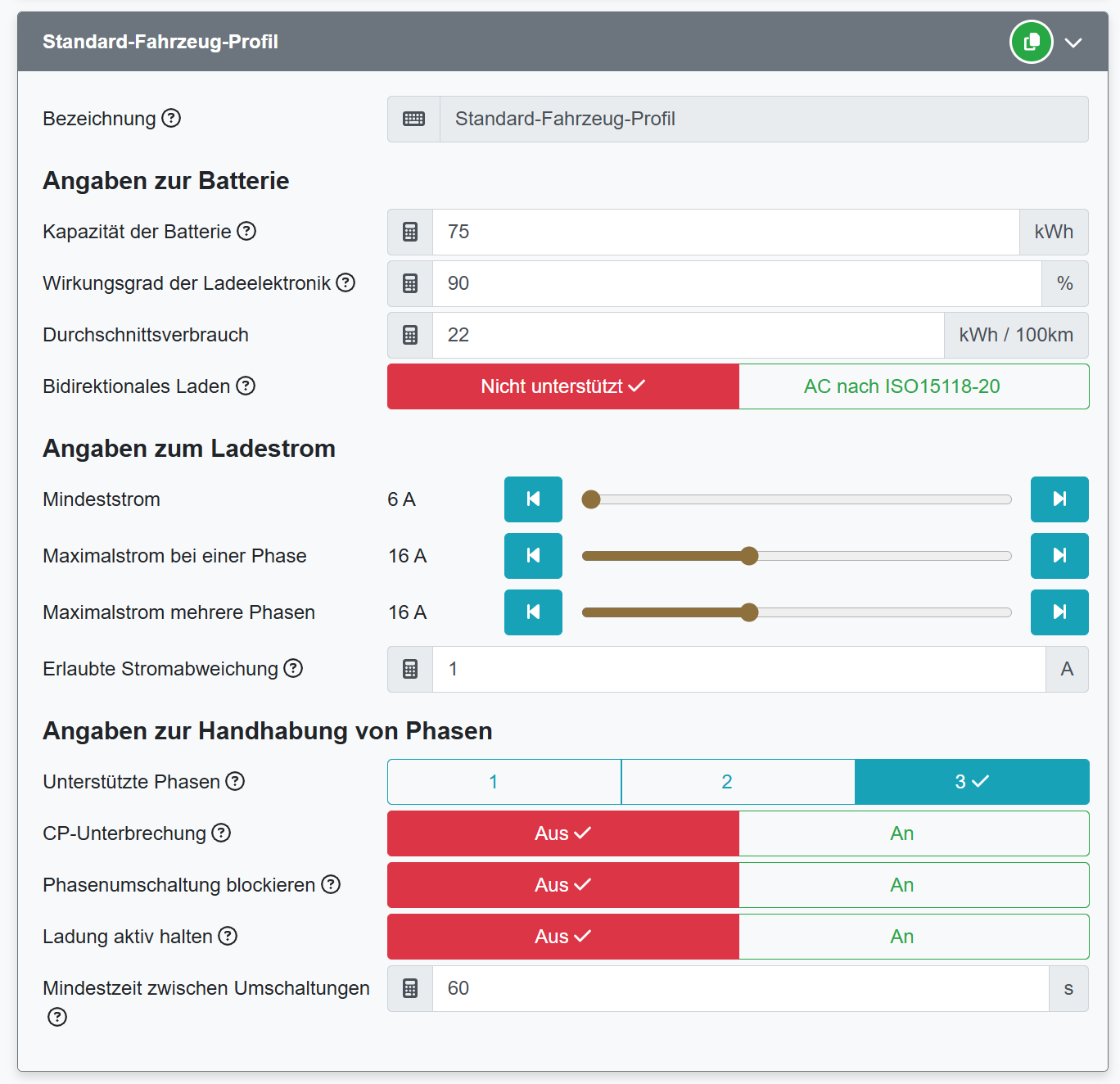

aiole hat geschrieben: Do Jan 01, 2026 4:09 pm Meinst du die CP-Unterbrechung?
es gab bis 2.1.8 noch zusätzlich "Dauer bei Phasenumschaltung" wie in diesem Post ersichtlich: viewtopic.php?p=135844#p135844 (ich hab leider keinen eigenen Screenshot parat).
Bei mir (2.1.9 b3) fehlt nun die Einstellung "Dauer bei Phasenumschaltung":
Screenshot 2026-01-01 owb.png (152.29 KiB) 689 mal betrachtet
Ich werde testen, ob die Umschaltung mit der CP-Unterbrechung auch funktioniert.
Habe mich nur gewundert, dass die Einstellung verschwunden ist, und auch keine Doku dazu gefunden.
